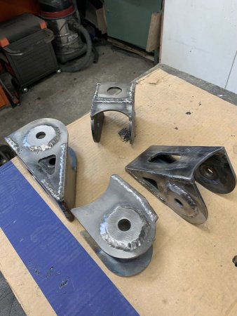

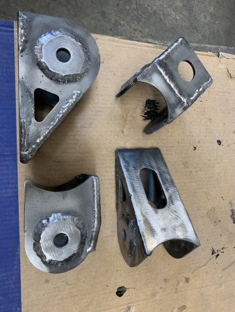

Merci de découpeur plasma pour la réalisation en série des supports de silent bloc pour l'échappement
Une fois plié :

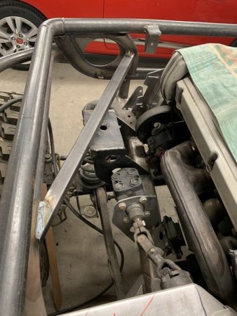

Puis le plancher du coté conducteur touchait a la bride d'échappement vous allez dire fallait le voir avant mais j'ai privilégié le coté plat dessous toujours dans la meme optique de ne rien accrocher en TT.
Don j'ai fait la première bosse au 4x4 ^^
J'ai pour cela martyrisé une boule de pétanque et une vielle cage de roulement :MDR49:
Pour une idée de la hauteur de bosse
Pour montrer que ca passe nickel maintenant :on_sen_fou::pirate:

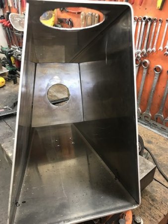

Puis ensuite je me suis attaqué a toute la tôlerie coté passager et conducteur ce que je redoutais le plus, puis finalement ça ce passe pas trop mal alors je continue sur ma lancée:
Le tableau de bord en acier:
Puis les cotés passagers et conducteurs:

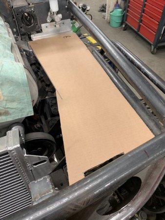

Salut les Pirates, je suis de retour apres presque un an et demi sans bosser sur l'engin …
La raison est simple aménagement et réno de la maison début d'une construction du garage puis des soucis liés à cette construction qui aujourdhui est bloquée pour 2 ans minimum ..
Je peut donc consacrer de nouveau quasi tout mon temps perso sur le proto ...
Vous trouverez ci dessous un détail des avancées en cours :
Réalisation d'une croix pour renforcer la cage:

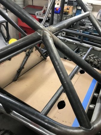

J'ai continué la tolerie:
139542

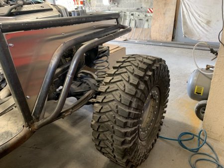

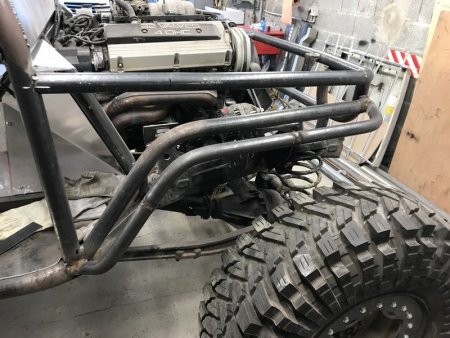

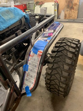

Réalisation des ailes en tubes:
139543

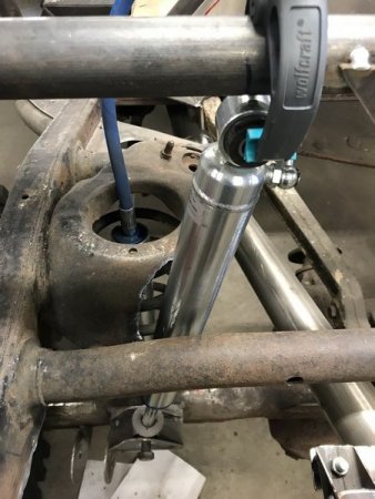

J'ai redressé les amortisseurs que je trouvé trop penchés on voie bien combien j'ai gagné par rapport aux anciens supports...
139544
Pour ca il a fallut opérer:
139547

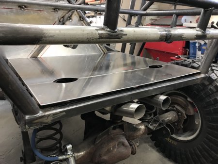

Par la suite j'ai réalisé (tolerie toujours) un cadre en acier et le fond de benne:
139548

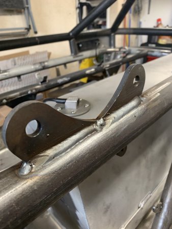

Réalisations de papates support bombonnes de gaz des amortos:
139549

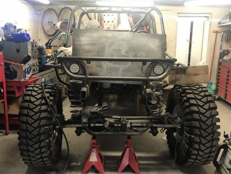

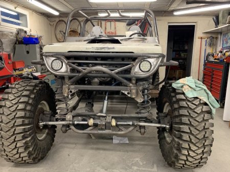

Une vue d'ensemble:
139550

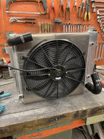

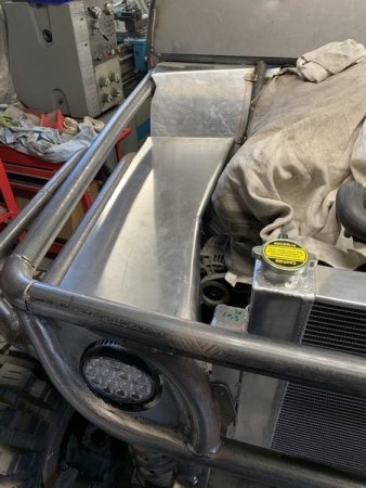

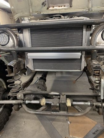

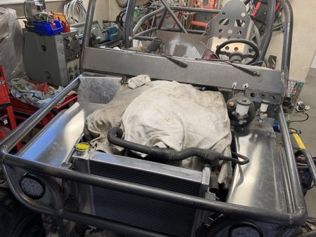

Mise en place d'un nouveau radiateur (alliexpress) et réalisation des entourages de phares:
139553

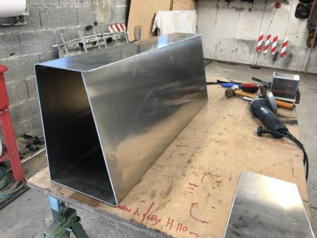

J'ai également fabriqué mon réservoir toujours avec ma brave plieuse (3mm alu):
139555
139556
139557
J'ai ensuite attaqué les "passage de roues":
139558
139559
139560
139561

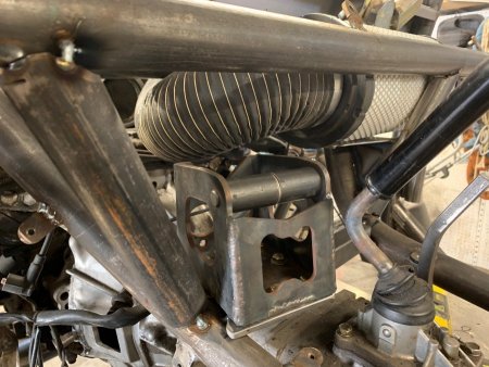

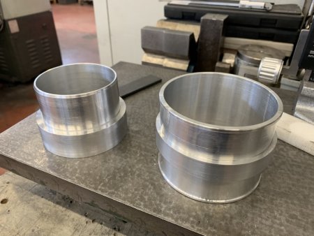

Je me suis ensuite attaqué à l'air avec un gros filtre agricole Ø200 et Lg 300:
139563
139564

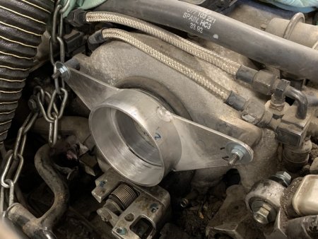

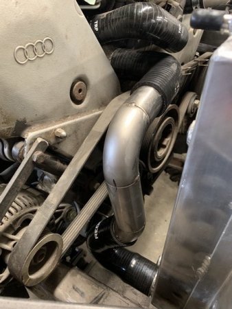

Admission d'air:
139565
J'ai également fait les durites d'eau:
139567

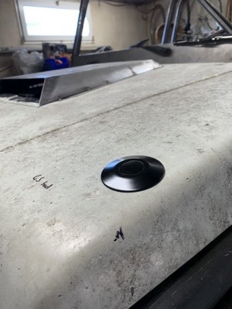

J'avais dans l'idée de réaliser un capot en alu mais les choses doivent s'accélérer et j'ai donc adapté en force un capot de santana 410:
139568
139569
139570
Zoom sur les fermetures du capot:
139572
Voila cela reste à fignoler...

Sur les 2 photos suivantes on peut voir les 2 flanc de la face avant:
Encore et toujours tole d'alu en 15/10 pour la carrosserie..
Radia de DA commandé à Enzo en place:

Ensuite c'est au tour de la face avant avec plusieurs hesitations et demandes de conseil a paquita, Enzo ainsi qu'a mes pots pour le look recherché qui m'ont emmené a ce resultat qui me satisfait :smile:

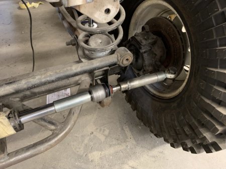

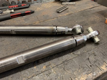

Ensuite fabrication des tirants et de leurs supports, tirants acier Ø40 epaisseur 10 en gros et rotules US (Enzo :razz:) ainsi que supports LaserCut dessiné par moi hii:
Ajouts de renfort et de tube avec charnières prét a recevoir des portes (surement réalisées bien plus tard :razz:):

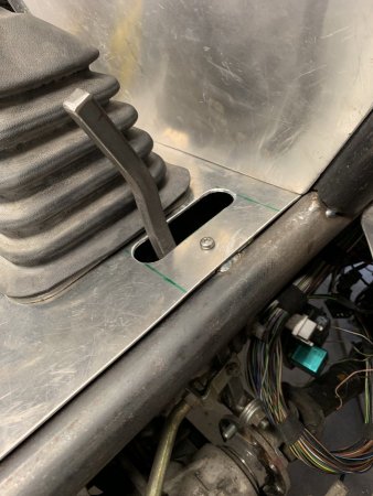

Levier de transfert usiné dans la masse .... enfin barre d'acier plein tordu violement a l'etau ^^ :

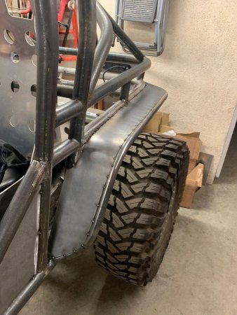

Ensuite un peu de tolerie avec les toles des ailes coupées et soudées, pas évident avec le virage de trouver le développé du coup la précision du gabarit est primordiale, la tôle est en 12/10 elle sera pointée, meulée et comblée par du mastic de carrosserie blanc après peinture au four:
Plus qu'une et c'est gagné :razz:

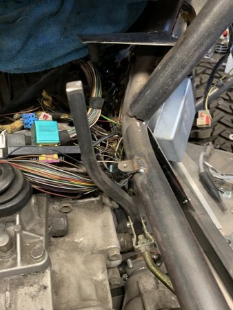

Je part sur 2 faisceau simplifiés un pour le moteur et un pour les accessoires, phares blocs rampes etc ce qui permet en cas d'évolution de moteur de ne pas tout recommencer .

Un peu de tolerie de plus on commence a toucher le but de ce coté la :)
Puis intégration de barres à led avant et arriere qui permettent de voir une vue globale du Télék:

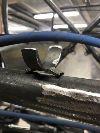

Juste parce que c'est une de mes premieres soudures pas trop moches :MDR49:
Renfort pour pas que l'aile prenne tous les efforts:
Ensuite Intégrations des Tirants fabriqués plus tot (rotules US by Enzo voir Page précdédentes)
Ils ne sont pas plat mais la géométrie est horrible c'est pas le moment de la modifier la priorité est de le finir et de rouler . . .
7.2° pour info ^^
Ensuite petit quack au niveau amorto arriére achetés d'occasion, ils sont un peu court (détente max perte des ressort limite, compression max reste beaucoup de marge possible au pont mais amortisseurs en butées . . . )
Ca fera, du coup butées en conséquences avec 10cm de compression restante

Réalisation de renforts pour chassis / arceau:
Bon ok la on regarde pas les soudures ...
Et enfin le meilleur pour la fin, démontage pour soudure :49025-7_gif::Super14::pirate:
A savoir que j'ai repris tout ce tas de toles une par une pour enlever une epaisseur de feutre pour eviter qu'avec la peinture ces dernières ne frotent et fassent sauter la peinture ...
Note a soi meme : ne pas etre si maniaque pour que les toles arrivent pile contre les tubes à l'avenir …

Ensuite réalisation de tous les renforts de pont arriére de gauche a droite, renfort amorto, renfort support ressort, renfort butée ponts:
à l'issue de la soudure complete du chassis, ce dernier partira en thermolaquage accompagné des toles alu d'habillage et autres pieces, durant ce temps morts les ponts seront soudés et peints manouellement :p

Je vais également réaliser une mise au propre du V8 audi, carters de distri distri filtre a huile cache culbuteurs etc le tout en photo promis.
Suite à quoi j'attaquerai le pont avant avec montage d'un bloc ARB des RCV et mains meneuses.

Salut les pirates :pirate: :MDR49:
un peu de news malgrés la reprise du taf depuis le 14/04 j'ai passé la plupart de mes weekend a bosser sur un grand nettoyage de l'atelier (20ans d'entassement trier rangé et stocker en attendant la réouverture des decheteries)
Ci dessous les bras du triangles range:
Barre panhard:
le volant et son moyeux déconnectable:
l'entraxe volant (USA) et moyeu deconéctable (France) n'est pas le meme à 2mm prêt au Ø
J'aurais put limer, mais j'ai préféré faire les choses proprement et gagner de la profondeur du volant :)
Le moyeu alu se centre dans le volant , et le moyeu déconéctable jaune se centre dans le moyeu alu.
comme ca tout est centré :) ca tourne rond mais le volant qui lui est un vulgaire tube roulé soudé est déformé de 5mm de voile, je le rectifierai apres 2 ou 3 tonneaux :p

Premier tonneau :
J'ai pâssé une partie d'une apres midi a faire les morceaux un par un pour eviter les manques de soudure, en essayant d'etre le plus méthodique possible ...
J'ai réalisé les cones anti déboitement avant et arriére:

Pour le chassis, il est entièrement soudé il manque a meuler les ailes avant et arriere parce qu'en pointant et soudant tout les gratons s'y sont collés ... je vais également meuler les gratons (vite fait) aux endroits en contact avec les mains (poignées proche extincteur contacteur freins séparés etc
Dans la foulée le chassis part au sablage avec les toles et l'ensemble reviendra tout peint tout neuf :) (j'ai pas dis tout beau c'est volontaire :MDR49:)
Apres ca le chassis reviendra chez mes parents dans le garage bas de plafond que l'on voei depuis le début de la construction pour le remontage final ce coup ci et ca c'est chouet apres presque 5 ans pour cette réalisation on ne peut plus basique ... !!
