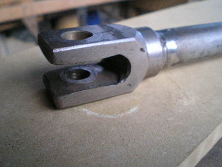

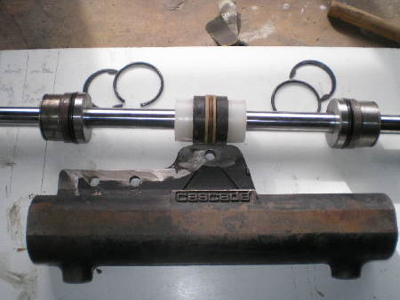

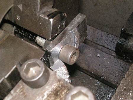

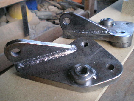

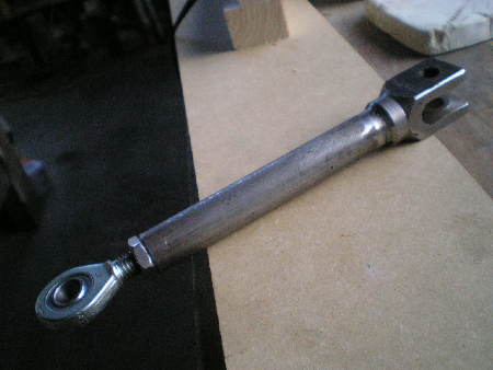

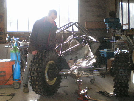

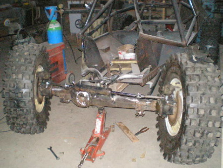

L'hiver à été long ! La ferraille se réchauffe, c'est reparti !
Comme je ne peux toujours pas avancer sur les débattements, je me suis campé sur la direction . J'ai récupéré un vérin de translation de tablier de charriot diam: 20mm et 10cm de course de chaque côté . Quelques fixations sur le pont, changement de 2 joints toriques, 2 cales en nylon pour limiter la course et mise en place de 2 rotules industrie de 12mm aux extrémités après avoir taraudé . Notez le nom du verin : prémonition ? Il se lira une fois sur le toit ! :D

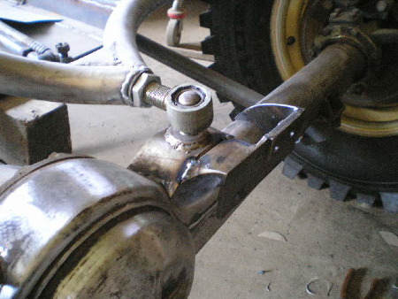

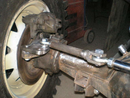

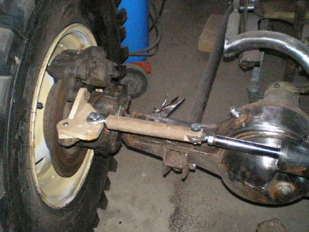

Une maquette des nouvelles biellettes et levier sur le pont "épure de Jeantaud" à 0 : les roues seront tout le temps paralèlles .

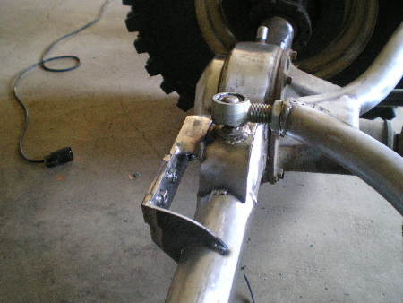

Les biellettes seront faites avec une barre de 20mm et 2 bouts de plats de 8mm taraudés et tournés à l'intérieur pour laisser plus de rotation aux rotules industrie très limitées mais sufisantes dans ce cas . Une fois soudés, je repasse au tour pour donner l'impression que c'est taillé dans la masse : ça a meilleur allure !
Les nouveaux levier sont taillés dans du plat de 12mm . J'ai épargné les petits support de roulement de pivot et préféré me prendre sur la fixation d'étrier beaucoup plus solide . Des entretoise tournées sont soudées dessus pour aligner le tout .
Une vue monté à blanc pour voir si tout fonctionne . Ca a de la gueule !

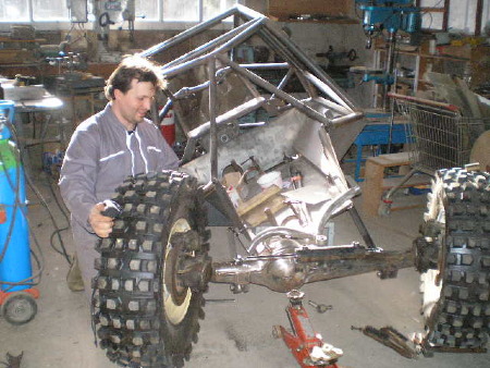

Dimanche Fab est venu en visite . Quelques test de croisement pour voir : ici 27° . Ca ne me parait pas assez, fabrice trouve ça raisonnable voire impressionnant ! Tout dépendra des suspensions utilisées . :roll:
C'est tout pour l'instant, rendez vous plus tard .

Putain, t'as pas chaumé depuis dimanche après-midi !!!
les bielettes et les barres n'étaient pas faite !
Bravo en tous cas, c'est vraiment très très beau !
J'ai presque honte de mon kit tous fait :roll:
tes 27°, je les trouves raisonnables, car avec le calcul que l'on a fait avec la planche de bois, on arrive à 1m40 de débattement !
Vue la taille du proto, ca va être PHENOMENALE.
Mais bon, si tu peux gratter un peu plus...
Déjà qu'il était pas facile à suivre avec la willys, mais après... :cry: :wink:

Merci Fab, je patiente ... Déjà là, ça va me permettre de faire des Air Shock en "bois" pour simuler les points d'encrages .
Elmercos a dit:
c'est sur que ça change du prix des amortisseurs d'occaze de corsa II que l'on monte sur les zukettes :mrgreen: :mrgreen: :mrgreen:
Ah un connaisseur :mrgreen: :mrgreen:
Nous n'avons pas dit notre dernier mots :wink:
Pat, non pas que je doute de vos qualité de mécano, mais quand même...
Faut comparer ce qui est comparable !
Avec des amortos de corsa2, on en reparlera d'avoir 1m50 de débattement parfaitement maitrisé... (je veux dire avec de l'appuis tous le long du débattement, pas de truc qui se déboite....).
Néanmoins, pour le prix que coupe un amorto de corsa et plus globalement le prix investi dans un proto de trial type ufolep, faut reconnaitre que le rapport cout/efficacité est loin d'être ridicule !
mais ya un moment, si tu veux aller plus loin... ben ya pas le choix :twisted:
Et foutez la paix a JC, il est motivé pour faire un truc vraiment au top, alors allez pas essayer de le faire douter dans sa démarche :mrgreen: :mrgreen:
