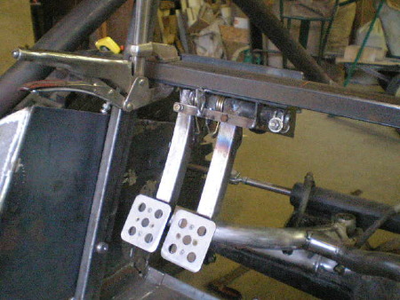

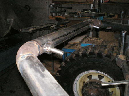

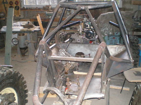

Un peu d'avancement dans l'aménagement de la cellule : le plancher . Pour rigidifier le plancher en tôle de 15/10ème, nettement insuffisant pour supporter les chocs que je compte lui faire endurer, et aussi pour fixer tout le necessaire : BT, siège, pédale d'accélérateur ) j'ai choisi de découper un contreplaqué 18mm spécial plancher de remorque, en multiplis antidérapant . Il sera fixé en sandwich par des vis tête fraisée par dessous la tôle et par les fixations diverses au dessus . Sur la photo, on voit les différents trous et défonçage pour laisser la BT au plus bas possible .
La pédale d'accélérateur . Je garde ma marque de fabrique : l'évidement triangulaire !

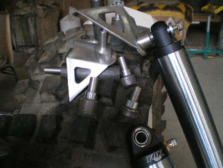

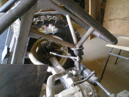

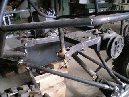

Un autre chantier pratiquement terminé : les commandes de BT . Impossible d'atteindre directement la commande principale à cause de ma position dans le baquet ! :x Il fallait donc renvoyer sur l'avant les leviers . Là aussi j'ai conservé mes habitudes avec mon petit tube carré de 15 . 4 petites rotules industries, 2 boules tournées dans de l'alu, des protections de tulipe pour éviter d'y enrouler des choses qui trainent par erreur (les mains, habits, ect :pale: ) .
Une fois en place ! On peut voir le levier de comande de l'inverseur en noir, issus de la voiture sans permis, c'est plus dans le style, :oops: , mais bon, à moins que quelqu'un m'en fasse un beau en alu, j'ai pas la solution de le faire moi même !

Pour ton levier, le bouton il sert ou pas ?
En fait, t'aurais besoin de quoi. Juste une belle boule avec filetage ?
Si je te donne un fut rond en alu genre 10cm de long par 8cm de diametre, tu peux pas le passer au tour pour faire une boule ?
Si oui, ben je regarde dans l'atelier ce soir, je dois avoir ce qu'il faut.
Ca sera cadeau évidement :wink:
Non, c'est plus compliqué que ça, sinon y a longtemps que je l'aurais fait ! Le bouton sert, il commande un poussoir à l'intérieur du manche pour déverrouiller le mouvement !
Là, y a de l'usinage ! Mais bon c'est pas insurmontable, c'est juste pas primordial pour l'instant !:lol:
Pour le bleu, j'ai voulu "modifier le message" et c'est là que ça a merdé ! J'aurais voulu le supprimer complet et le refaire .
c'est bon, j'ai modifié la couleur :wink::mrgreen:

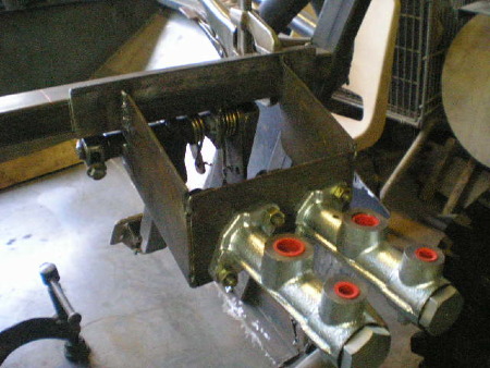

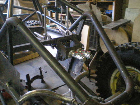

Le nécessaire pour le freinage est en place . Du rigide depuis mes 2 maîtres cylindres jusqu'aux 2 vannes 3 voies, et le reste en durits aviation . Pour les maintenir, il a fallu souder des écrous (taraudé dans du plat) un peu partout . J'ai trouver des petites brides doubles en plastique qui vont pile-poil !
Ici, mes vannes à portée de main gauche .

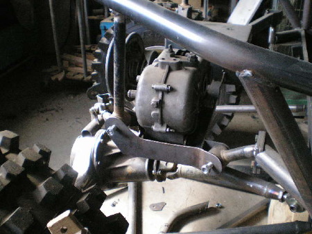

Il était temps de démonter les ponts afin de les mettre en état, finir les soudures, voire même refaire les encrages de tirants qui étaient repris sur les semelles de lames ! :oops: Plus je les voyais, moins ça me plaisais ! J'ai tout dessoudé jusqu'au tube et refait les pattes . Les tubes servent de pare choc . A l'avant ils protègeront la direction, à l'arrière les AS . Reste les coquilles de pont à greffer, mais je crois que je vais copier "Tétard" et couper radicalement tout ce qui gène ! :twisted: Un ski sera soudé jusqu'au tube pare choc .
Les frein arrière étant neutrés, j'ai décidé de mettre des disques . J'ai sacrifié les tambours et convertis en support de disque avec des goujons avant . J'espère que cet acier-fonte résistera .

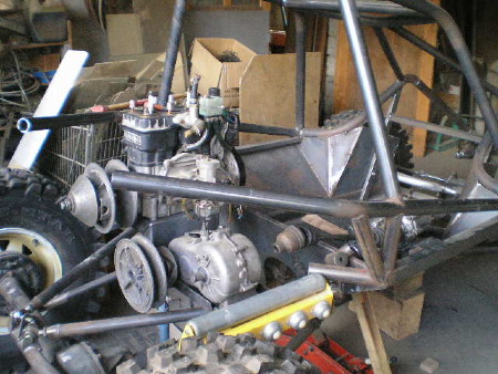

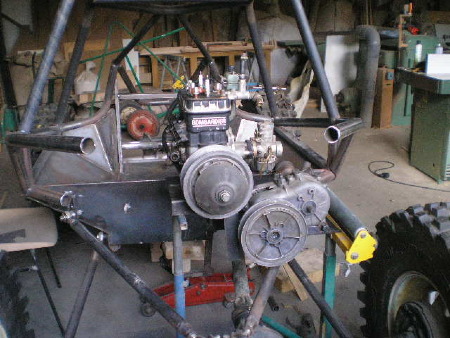

Afin de finaliser toutes les papattes, supports et autres, j'ai monté le moteur et son périphérique . Les échappements sont finis, le silencieux attend d'être fixé, le circuit de refroidissement se met en place . Ca m'a permis de terminé l'arrière de la cellule ! Enfin ! La forme n'est pas élancée mais les impératifs techniques ne me permettais guère de fantaisie . Il faudra attendre le plan B pour corriger ! :D

J'ai galèré un bout de temps pour trouver un réservoir . Heureusement la fée déchetterie m'a bien aidé ! Un ballon d'hélium de 13l, en tôle fine, juste ce qu'il fallait . Restait à souder des pattes, une trappe, un plongeur .
Autre satisfaction en ce jour, le moteur tourne !!! :cheers:
J'ai pas de photo évidemment, mais après avoir fait les niveaux, un réservoir de fortune juste pour y mettre 1 litre, 3 coups de lanceur... ça pète ! Un autre avec un peu de gaz et hop victoire ! Un quart d'heure de chauffe, tout va bien, petites accélérations ça cause fort ça prend des tours plus que raisonnable ! Ca, c'est fait ! :sunny:

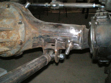

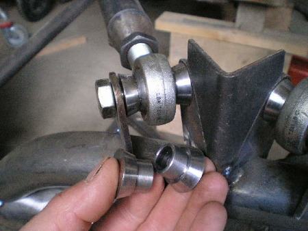

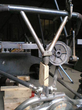

Comme prévu, j'ai opté pour la méthode radicale de Tétard pour les nez de ponts !
Découpe progressive à la disqueuse :pale: on se fait peur au départ, puis on se rend compte qu'il y a de la marge . Là, j'ai 4mm de réserve au niveau de la couronne .
Gabarit en carton, puis découpe et pliage dans de la tôle de 5mm . Ca devrait suffire comme blindage !
Avant de souder, j'ai quand même voulu prévoir un bouchon de vidange minimum . C'est bien pratique pour analyser rapidement ce qui se passe . Un taraudage M10 et une vis 6 pans extra plate en 10.9, un puis en tôle de 6mm pour éviter de scalper la vis .

super (copieur):mrgreen:, bien vus la vidange, comme tu dit, en cas de bruit suspect, une (anal)ise de l'huile permet de savoir rapidement si tout est mort ,...............ou pas
à tu pensé à garder le nez de pont en place,et bien serré pour la soudure ?
Oui j'ai soudé avec le nez de pont monté : RAS ! Je voulais monter une vis tête fraisée, mais le fraisage dans les 5mm d'épaisseur n'était pas suffisant et en plus, j'aurais été obligé de souder quasi 12mm d'écrou à l'intérieur . Impossible de vidanger l'eau ou la limaille éventuelle, donc, j'ai préféré de cette manière .

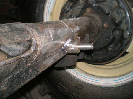

Les 2 ponts sont faits !

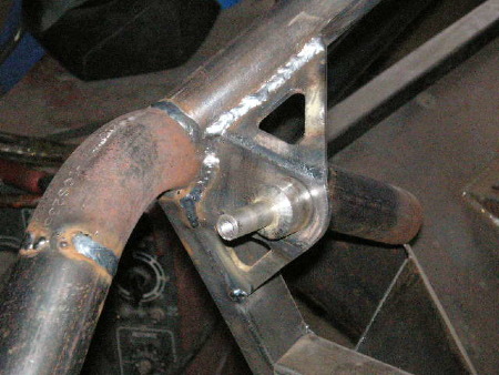

Ces jours ci, j'ai travaillé sur l'adaptation des freins à disque . Notamment la plaque d'arrêt du demi arbre . Il faut usiner l'emplacement du roulement sur 3mm (correspondant au flasque de tambour) . Côté ext j'ai prévu un spy qui arrêtera l'eau et la boue, il porte sur l'usinage existant du demi arbre diam:45mm .
Ici la plaque d'origine et la mienne en 15mm avec taraudage M8 .
J'ai passé une demi journée en casse à chercher l'étrier idéal . Je me suis arrêté sur du Golf 3 tdi : piston de 54mm, plaquettes importantes, pas de taraudage de fixation, disque non ventilé . Ca devrait freiner !
Ici le montage à blanc pour voir l'alignement de la patte à souder sur la plaque .

Un grand coup de collier cette semaine entre des petits boulots . Finition des soudures et renforts . Ponçage des tubes et tôles à la ponceuse excentrique (galère), et mise en apprèt de toutes les pièces . Peindre un tas de tubes : l'enfer :twisted: Y a toujours un oubli quelque part ! Et c'est que l'apprèt ! Il va falloir s'organiser pour la peinture définitive .
J'espère arriver à le présenter le 1et 2 oct . En statique bien entendu, juste pour la curiosité de nos invités !
Les pièce des ponts sont déjà peintes . Y a plus qu'a remonter définitivement . Tous les joints, roulements, freins sont prêt .

Salut JeepC
Tu n'as pas peur que le fait de souder la fixation de l'étrier sur la plaque d'arrêt du demi arbre ne voile cette dernière ?
Tu n'avais pas la possibilité de la faire en une seule pièce ?
J'avais soudé en serrant fort avec des serre -joints sur une plaque épaisse . C'est resté gentiment en ligne ! ma plaque d'arrêt est en 15mm quand même ! Je craignais plus que la soudure tire le plat de fixation d'étrier . Mais non, tout est en ligne .

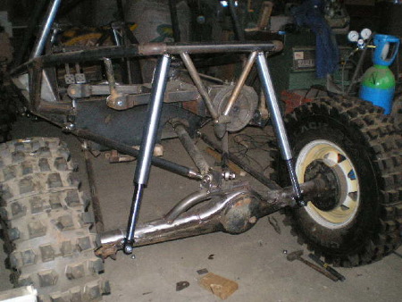

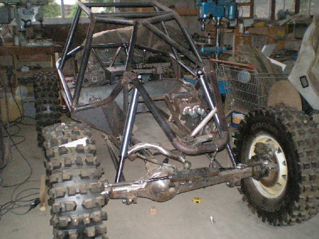

Tout a été remonté pour l'exposer à notre trial amateur . Il n'était pas en état de fonctionner, mais il manque peu pour les premiers tours de roues . Je l'ai fais peser au contrôle technique : verdict 299 daN sur l'avant, 315daN sur l'arrière, soit un total de 614daN = 626kg . C'est plus que ce que j'espérais, mais bon, faudra faire avec !
Peut être que d'autre ont pris des photos sur le lieu, moi je n'ai même pas pris le temps !

c'est quand meme pas lourd:icon_cool:
il a une super tronche en plus,ca promet du tres bon lors du roulage,y a pas beaucoup de poids a faire monter:wink:
