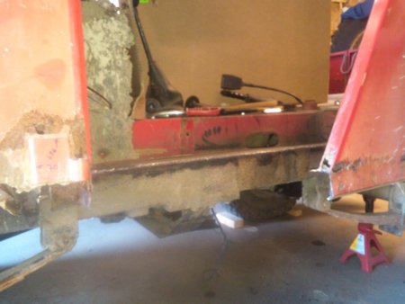

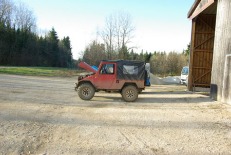

Avant les travaux

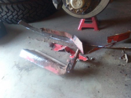

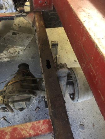

Debut des travaux

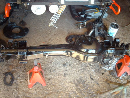

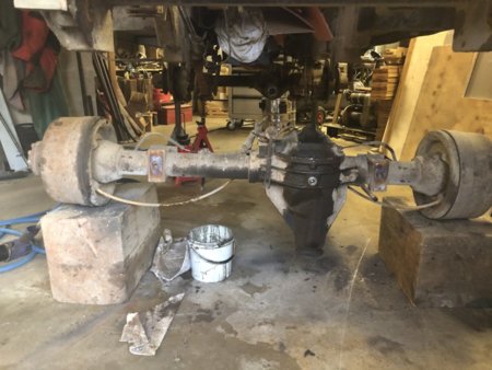

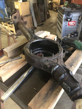

Le pont avant est en cour de nettoyage
Et oui tout arrive Patrick. C'est Alex qui s'occupe du post.

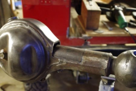

J'attends une palette des US de chez poly performance pour les suspensions et deux ou trois babioles. Notamment la suppression de la cale qui s'écrase pour le réglage du pignon et le remplacement des roulements de pivots par le montage des trunion bearing pour plus de solidité. Une petite question, quelqu'un a déja roulé avec un hi pignon toyota sur le pont ar. nez de pont Av monté à l'Ar. Merci de vos retours d'expérience. Tu vois Patrick je suis à fond. Tu passes quand tu veux je suis toujours preneur de conseils, même les plus farfelus, "tout est possible, tout est réalisable........etc....y en à qui on essayé.......

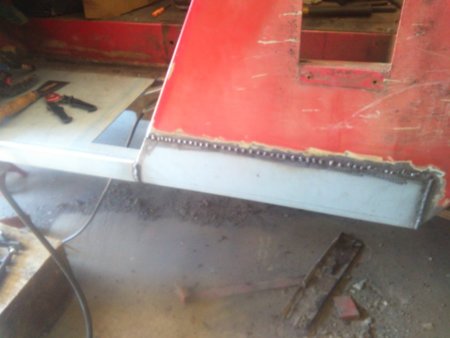

Tout ce qui n'est pas soudé refait en alu.

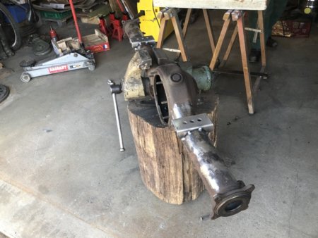

Pourquoi mettre un nez de pont avant à l'arrière ?
Il me semble que l'arrière est à 4 satellites et l'avant 2 .
Normalement le montage est possible , c'est une technique de dépannage pour les raideurs.
Tu supprime la cale d'écrassement pourquoi ?
Je sais elle st dure à comprimer , tu la remplace par une entretoise de HJ avec des cales de réglage ????
Salut Pat.
Je supprime la cale d'écrasement pour ne pas avoir à resserrer l'écrou du pignon d'attaque et limiter les fuites. En plus je met un joint spécial.
Le nez de pont c'est pour que l'arbre de transmission arrête de caresser les rochers. L'entretoise vient des us. Je change aussi les barres de direction par des modèles de chez trail gear. Demain je ne bosse pas, si tu veux , passe nous voir Pat.
L'entretoise décrassement avait l'avantage de ne pas mettre des cales et chercher le bon réglage. Avec cette entretoise tu sers au couple et c'est fini. Les fuites avec ou sans ,c'était les roulements qui prenaient du jeux . L'inconvénient de ce montage c'est qu'il fallait changer l'entretoise avec le joint spi ..

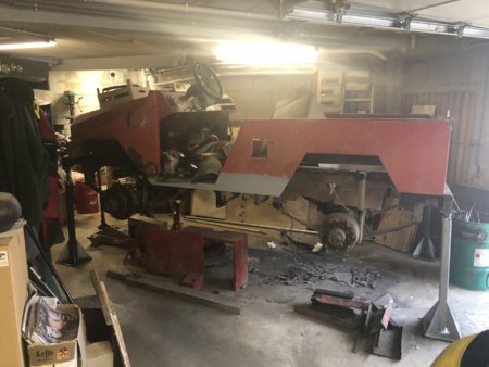

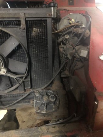

Ont a continué le démontage les 2 ponts sont démontés et toute la direction car ont reprend le montage complet Toyota ( colonne et boîtier )
Salut Philippe.
Bonne année à vous.
Tu as bien travaillé . Le boitier de direction (toyota) et monté à l'extérieur du châssis il me semble.
Pas facile à monter .

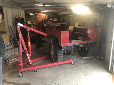

Petite visite du chantier .

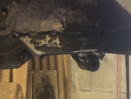

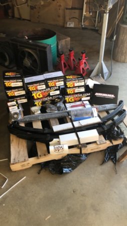

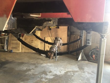

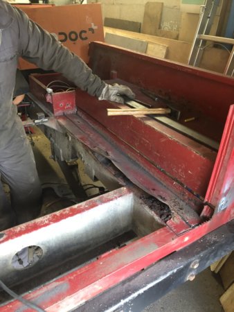

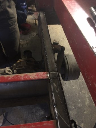

Les travaux ont repris avec l’arrivée de la palette de chez polyperformance. Les supports de lames arrière ont tous été enlevés, et les nouveaux sont en cours de fabrication.
Avec toute la ferraille que l'on enlève j'espère qu'il va perdre un peut de poids.
Il me semble qu'il doit avoir d'autre photo. Pour l'empattement il en a pris un peut.

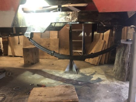

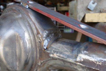

Nous allons poser la deuxième lame à l'ar, et mettre le corps de pont pour voir et controler les déplacement du pont. Plus divers modifs sur certaines pièces TG. C'est pas si simple les ressorts à lames.

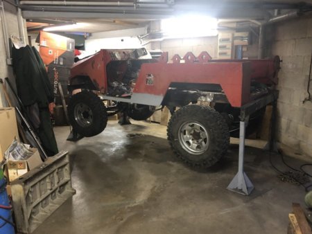

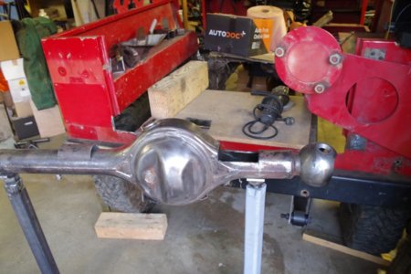

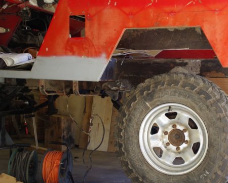

Le pont ar est en place.
Le pont av est en cour de montage

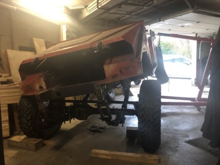

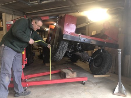

De retour sur ses roues après quelques mois en altitude.
En approche pour l'atterrissage.
Posé, paré pour une séance d'étirements, l'apéros rampe nous voila.
Bonne surprise, de 20cm nous passons à 60cm.
Ah, tu as trouvé une solution pour le pont avant .
Bon, il ya encore du taf , tu es confiné dans ton garage ?
Pour le cintrage mets un renfort au dessus ...
