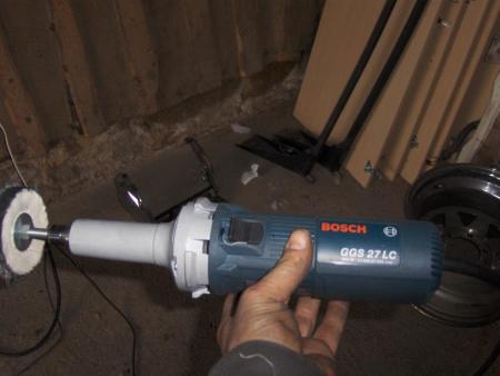

une meuleuse droite

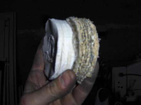

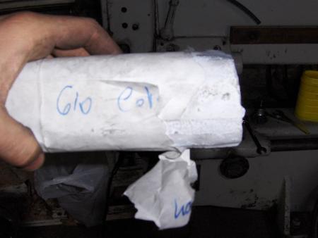

les disques a polir, un avec de la corde dedans pour "gratter fort" et un coton pour finir
et la pate pour polir, plus ou moins agressive selon le type de travail

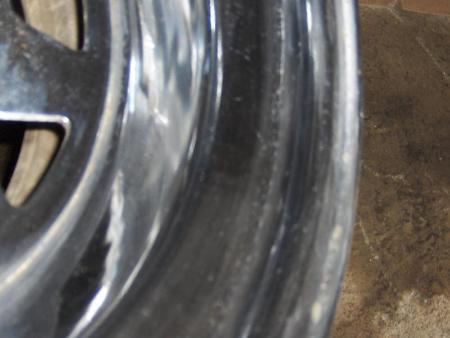

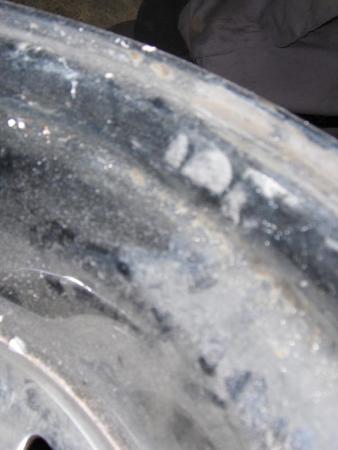

on commance par degraisser les jante et enlever la merde et apres on peu attaquer.

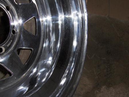

donc on prend le disque avec corde, pour dégrossir le travail sans oublier de mettre réguliérement de la pate. attention c'est fin la couche de chrome donc pas la peine d'appuyer comme un ane!!
apres on passe au disque coton, avec encore une fois la pate qui va bien.
dans le cas de petits points de rouille un peu fort on peu passer un "tres" leger coup de toile de verre grain 400

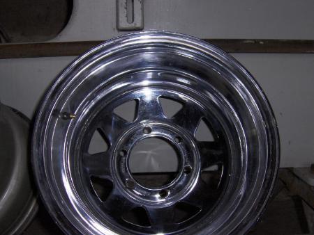

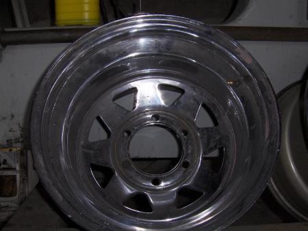

et normalement apres un long moment de galére ( avec lunnette et nez de cochons...enfin conseille!)
bon c'est pas encore aussi beau que quand c'étai neuf, mais je trouve que sa péte et encore en vrai sa fait plus propre que en photo, surtout que sa coute quedale!!
