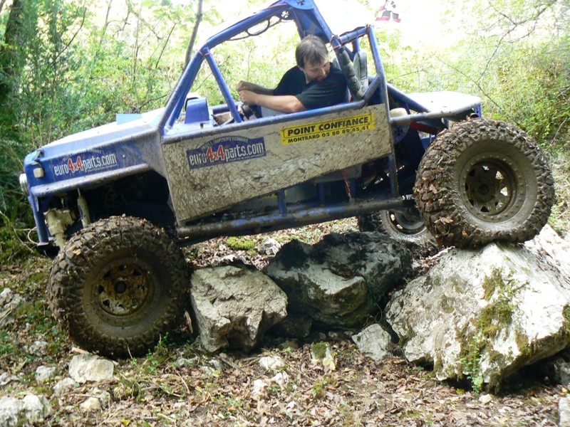

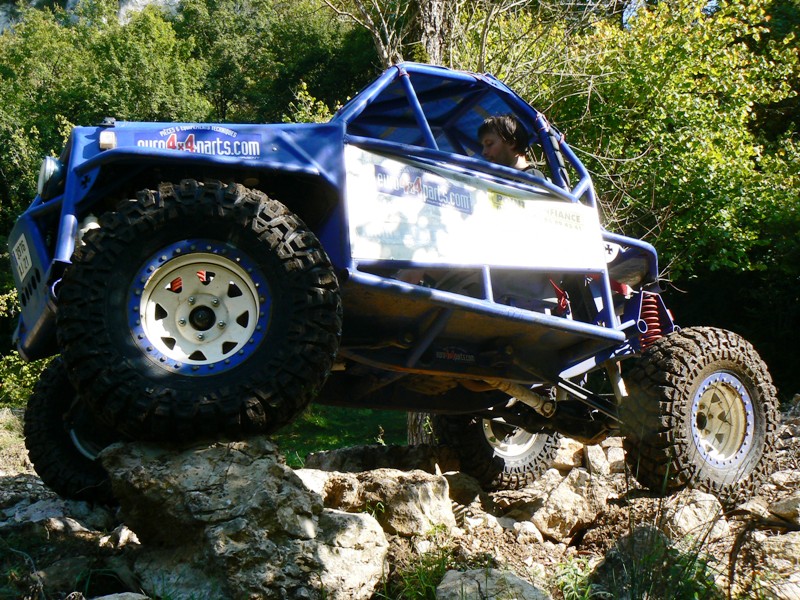

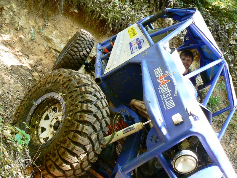

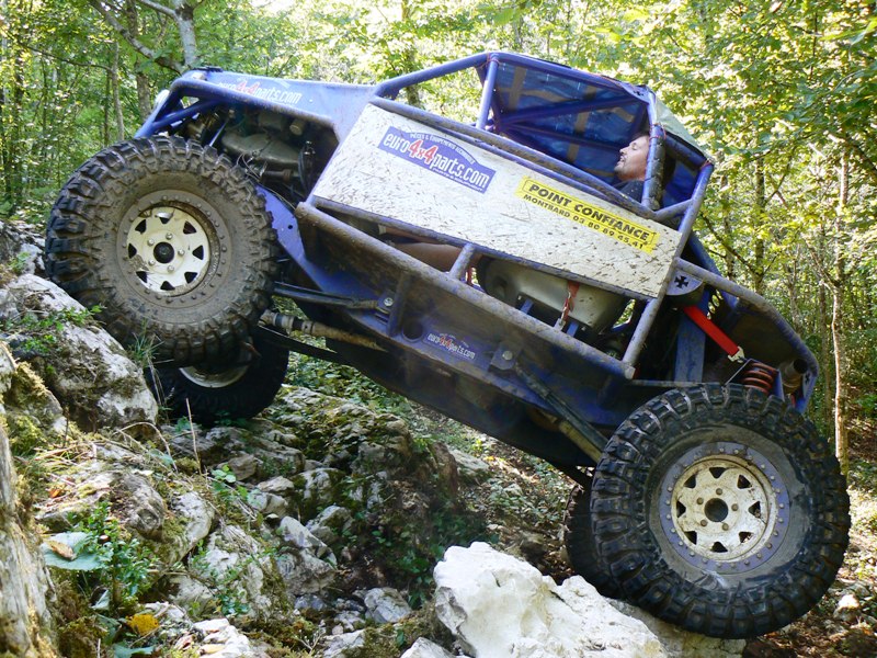

Salut les copains.
Le WE, TT les 2 jours :twisted:
Mon pauvre tas de tube en a vu de toutes les couleurs (moi aussi :roll: ), mais rien a signaler coté mécanique ! Un vrai plaisir. Ah si, j'ai cassé les phares ...
Et aussi, mais ca je le sais depuis un moment, mon join de culasse est vraiment pas jolie... Avec babas, on s'attaque a refaire un moteur tous neuf en octobre (va yavoir de la photo :twisted: ).
Bon, pour changer un peu des photos de soudure, voici une "petite" série de photo en action de ce WE.
Tout d'abord, quelques photos dans une zone 'rock crawling' que l'on est en train de créer. Pas facile de trouver des roches, mais petit a petit, ca avance !
Ensuite, un petit devers pendant l'ouverture des zones du WE prochain. Ca penche :twisted: Mais ca passe :mrgreen:
A l'attaque des marches ! Un putain de passage dans les roches. Un truc vraiment chouette. J'ai brassé un moment a essayer de monter au grip, en cherchant la trajo, etc... Mais ya pas eu moyen. Alors j'ai fait comme m'a dit mon copain fred21 "en rock crawling, dès fois, c'est bien d'avoir plein de chevaux !" :roll: Et j'suis arrivé en haut :twisted:
Ensuite, ben on a continuer a preparer les zones pour les protos (je me demande si j'y suis pas allé un peu fort des fois... Ca reste des protos de trial genre ufolep ! ) :
Bref, ensuite, on a joué un peu :twisted: Avec fred21, on a regardé un peu ce que l'on avait comme potentiel rock-crawling vraiment extreme sur le terrain. Histoire de nous motiver a nettoyer un peu les falaises cet hiver ! Donc j'ai mit mes roues un peu partout sur une barre rocheuse incroyable. Après un bon débrouissalage et après avoir enlever les arbres en haut, ya la une zone de fou ! Des marches de 2m, des mini-cayon, bref, j'ai hate de sortir la tronconneuse !!!
Bon, apr_s avoir joué un peu, faut reprendre le travail vachement chiant et pas marrant d'ouverture des zones :mrgreen: :mrgreen:
Bon, ben la, pas de bol...
J'suis même pas planté, mais en panne d'essence...
En gros, yavait plus assez d'essence dans le reservoir, et dans le devers, j'ai déjaugé... Et vu la position de la voiture, on s'est doit que c'était peut etre mieux de la remettre a plat avant :mrgreen: :mrgreen: :mrgreen:
Une fois le réservoir de nouveau plein, on y retourne :
La derniere, peut être ma préférée d'ailleur :
Voila, un grand merci au Team4x4Bourgogne pour ce terrain vraiment génial et aussi a son président qui nous laisse débrouissaler et ouvrir des zones pas possible !
Et merci aussi a mon copain fred21 pour les photos et sa motivation. Et aussi au p'tit jeune qui a pris l'autre moitié des photos. Mais je me souviens plus de son prénom ! Il est trop timide pour se connecter sur le forum, alors maintenant, il a plus le choix : allez, connectes toi et rappeles moi ton prénom :mrgreen: :mrgreen:

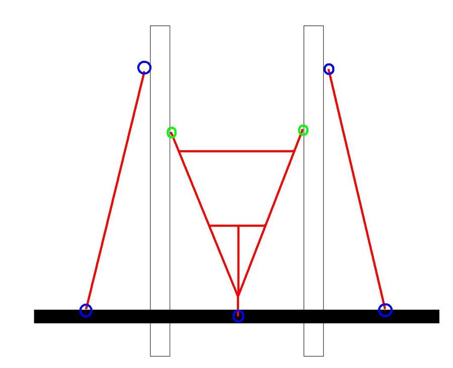

Dans mes travaux d'hiver, j'ai entre-autres la tâche de refaire integralement mon systeme de suspension, avant et arriere.
On va donc commencé par l'arriere.
Cette fois-ci, je change de méthode. Pour la premiere version, je voulais faire a ma façon, avec mes idées a la con, pour prouver a je ne sais pas trop qui que ca pouvait marcher.
Le résultat est que ca marche pas si mal, j'ai 1m20 de débattement, pour un véhicule plutot petit, c'est pas si mal.
Mais maintenant, je veux rentrer dans "l'ordre".
Donc Air-shock et un systeme plus simple et plus légé.
Je vais donc avant de me lancer vous expliquer ce que je veux faire pour avoir des avis avant...
Je vais donc faire un systeme style land à l'arriere. Donc, 2 tirants de chaque coté plus un triangle au milieu.
Mes tirants de chaque coté seront monté sur des rotules, celles-ci (bientôt à la maison :twisted: ) :
Une de chaque coté évidement. Les arbres seront de longueur FIXE et donc non réglable. Le reglage se fera au traver du 3eme point du triangle.
Le triangle sera monté sur silent-bloc coté chassit et sur une rotule identique a celle des tirants au dessus du bol de pont. Les rotules que j'ai choisit permette 36° d'angle. Ce qui pour moi est un objectif bien suffisant !!!
Voici 2 images qui montre un peu comment je vois le truc. On peut remarqué que j'ai volontairement incliné les arbres extérieurs vers l'extérieurs. L'idée est d'avoir un meilleur maintiens latéral et de me dégager du chassit en détente.
Pour le triangle, je monterais un filetage coté rotule pour ajuster la longueur de celui-ci après coup, même si bien sûr, je vais faire des essais juste en pointant (ou avec des sert-joints) pour avoir une inclinaison du pont qui reste correcte sur l'ensemble du débattement !
Mon idée étant de faire en sorte que le bol de pont bouge de 20cm dans le sens vertical, pas plus. Le but est de faire pivoter celui-ci autour de l'axe du triangle.
Sur le véhicule, ca donnerait ca :
En gros, je supprime les amortisseurs et leurs fixation, la traverse de fixation des amortisseurs, les supports de ressort inferieur et supperieur, la barre panhard, le X-link et les tirants en fonte de 3000kg piece.
Pour mettre a la place 2 tirants tubulaires, un triangle tubulaire et 2 air-shock.
Le gain de point ca être non négligeable, de l'ordre de 25kg je pense !
Bon, alors, vous en pensez quoi ?

Dave74
Si ça passait c'était beau!
Hi
Vas Fab lache toi.
Je peux pas mieux te dire de te servir de la ptite feuille de calcul pour approcher au mieux la géométrie de ta suspension. Aprés et dans tous les cas tu seras obligé d'ajuster sur place.
Fab21
Jesus Build my Crawler.
Je vais simuler ca avec la petite feuille.
Je vais aussi profiter du modéle de mon land pour avoir une idée des proportions.
Ensuite, c'est clair qu'il faudra ajuster :mrgreen:
Mais je cherche pas non plus les fameux 45° comme toi.
Si j'arrive déjà à 30°...
Sur un pont de 2m de large comme le miens, ca ferait dans les 80cm...
Ben 80cm rien que sur le pont arriere, je serais le roi du pétrol !
De toute façon, avec 16" d'air-shocks (dans les 40cm), si j'arrive à 60/70 cm ca sera déjà beau :mrgreen:
Tlcbj73
Couteau entre les dents!
Super Fab, tu vas avoir de quoi t'occuper pendant les longs moi d'hiver :biggrin: Je m'inquiète pas pour le résultat final car le systéme est éprouvé et y'a pas de raison que sa marche pas , par contre les calculs tu sais ce que j'en pense... donc fait des tests en réel et te fie pas juste aux calculs car sur une feuille en général on ne prends jamais tout en compte.
@+Seb :wink:
Fab21
J'suis bien d'accord, c'est pour ca que je vais plutot m'inspirer de mon land que d'une feuille excel :mrgreen: :mrgreen: :mrgreen:
