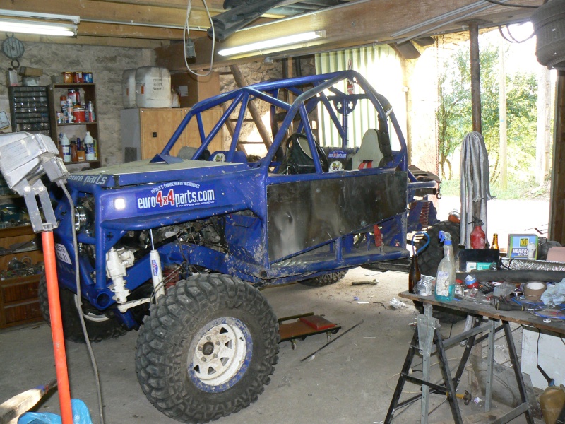

Une petite tof :
Bon, allé, le boulot du WE.

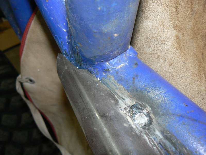

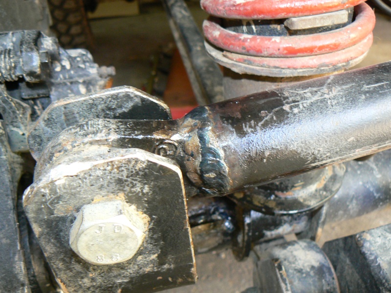

Déjà, on a refabriqué en mono-bloc la barre panhard qui avait cassé le WE dernier. C'est du gros tube en 25CD4S qui même avec les 20 tonnes de ma cintreuse est quasiment impossible a plier...
La rotule en plus d'être soudé gracement est renforcé de chaque coté par un fer plat:
Ensuite, on a travaillé sur les freins.
Maintenant, j'ai des freins. Je peux bloquer mes roues avant et mes roues arriere indépendament. On a fait le choix de ne pas freiner des roues arrieres avec le freins a pied. Et d'avoir un freinage hydraulique par roue arriere manuel. L'idée est d'avoir la possibilité de bloquer les roues avant et de pouvoir utiliser la prolusion. C'est pour ce donner une nouvelle possibilité de "ripage". On verra si ca fonctionne. Sinon, il suffira de reconnecter la durite. Et aussi, on peut freiner jusqu'au blocage intégrale sans forcer chaque roue arriere. Bref, on a un freinage efficace et qui nous donne plein d'alternative.
La condanation provisoire de l'arriere :
Fabrication d'une dérivation pour partager le bocal de liquide des blocs avec les freins arriere :
Sinon, a propos des freins, babas a trouvé d'ou venait mon problème de manque de puissance sur l'arriere. L'explication était devant mes yeux depuis le début. On la voit très bien sur cette photo. A vous de voir si vous la voyez !!!
Ensuite, fabricationb d'une cloison démontable en 30secondes pour isoler l'habitacle de l'essence et du circuit de refroidissement :
C'est un bon support pour mettre des autocolants :mrgreen:
Babas au travail pour installer de l'aluminium larmé sous mes pieds pour pas que ca glisse, il prend soin de son pilote :roll:
Et moi je prend soin de mon copilote en lui installant une poigné supplémentaire et en rembourrant certains tubes...
Ensuite, réalisation d'un carter par dessus les tuyaux d'eau dans l'habitacle. Ils protegeront des projections en cas de fuite, mais permettent le nettoyage facilement par le coté :
Et enfin, fabrication d'un tube pour protéger mon bras pendant les franchissements. On fera le même de l'autre coté un peu plus tard, on a pas eu le temps ce WE :mrgreen:
On a fait quelques trucs en plus sur le faisceau, comme le branchement des phares avant, etc...

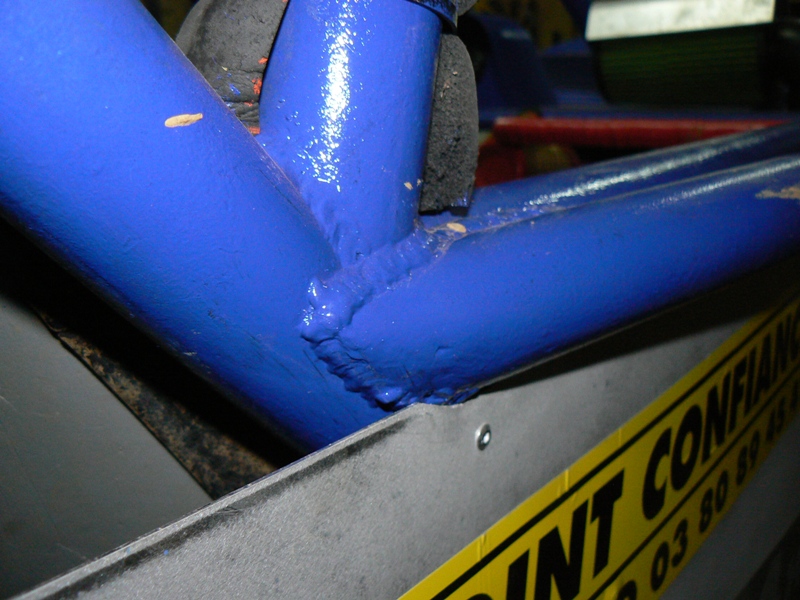

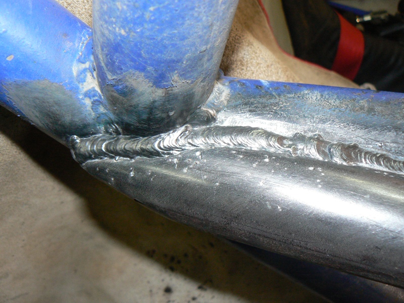

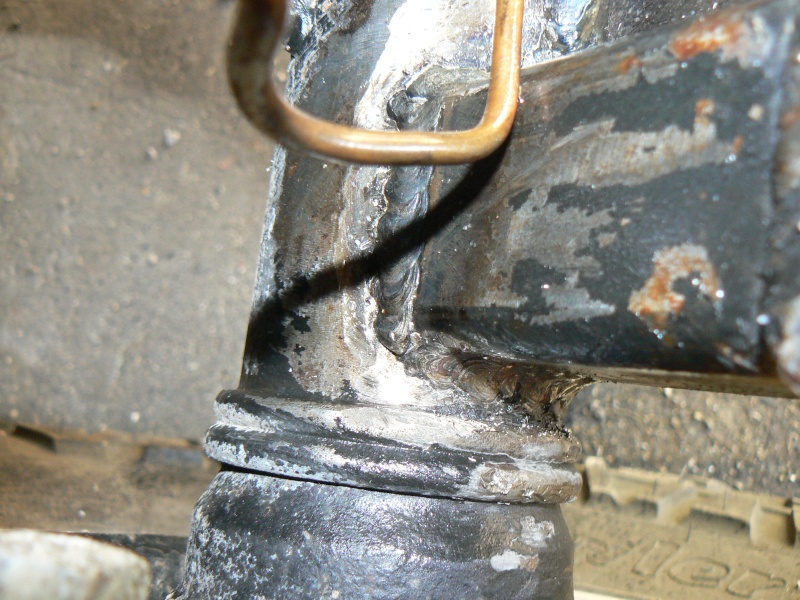

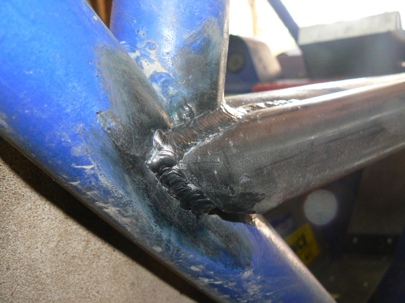

Tout d'abord, resoudure de la barre panhard dans les régles de l'art, pas a la "vas-vite" !!!! Cette fois-ci, si ca recasse, c'est que ca devait dans tous les cas casser :roll:

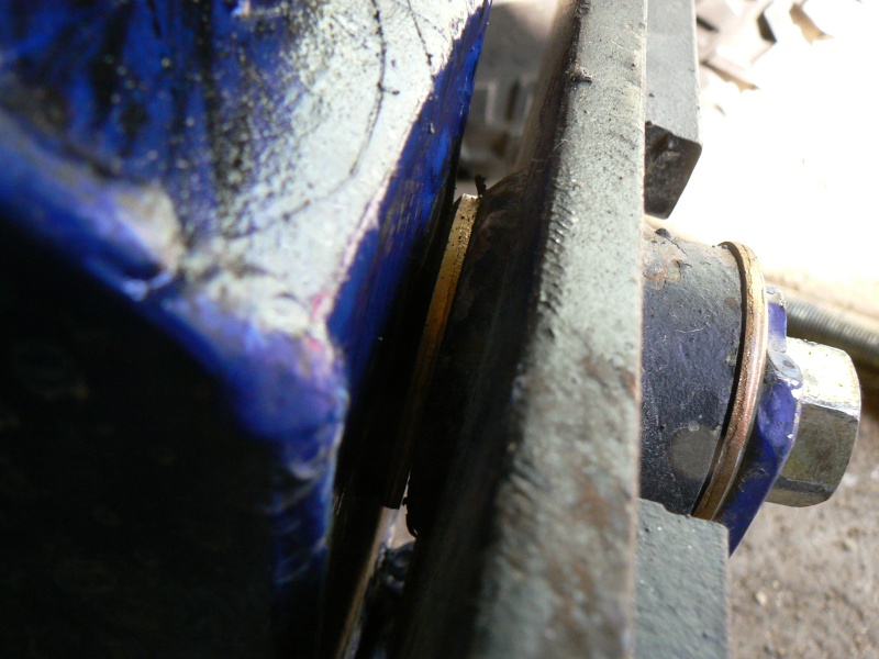

Ensuite, pour limiter le phénomène de chasse sur mon X-link, j'ai rajouté des rondelles de bridage. Sachant que quand j'aurais mes AirShocks, je passerais très certainement au 4-link comme tous le monde :mrgreen:
C'est tous con, mais avec ces 2 rondelles, mon train arriere est beaucoup plus sein !

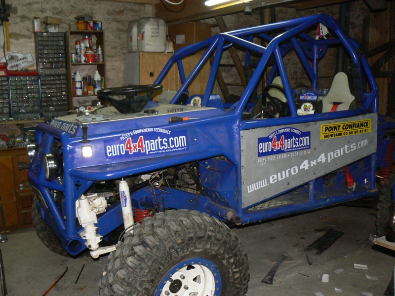

Après, ben j'ai continué a bossé sur la sécurité en commencant a ajouter un carenage inspiré du proto 'teraflex' du rasso. Pour l'instant, c'est pas très jolie, mais après les finitions, ca va le faire :twisted:
L'idée de cette tole est de nous protégé des projections des roues, car c'est infernal ce que l'on peut prendre dans la tronche !
De plus, ca fera un jolie support pour mon partenaire :roll:

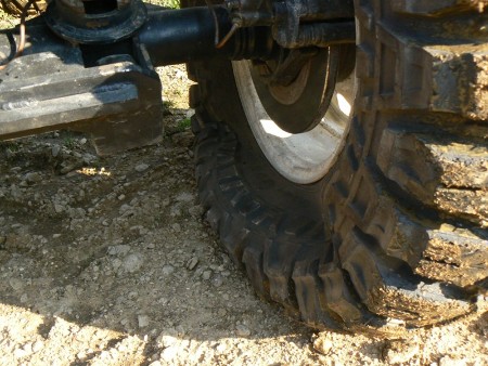

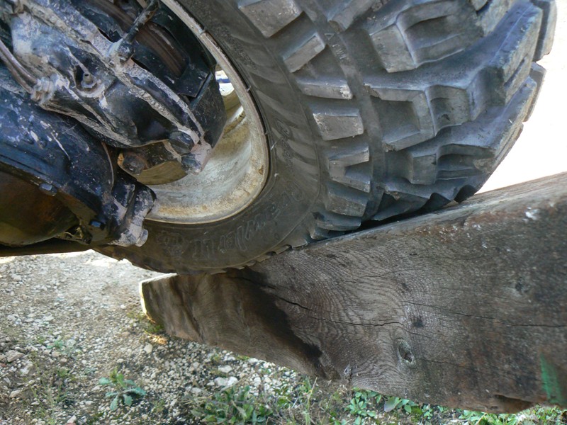

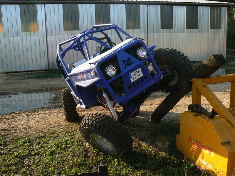

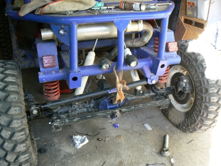

Enfin, j'ai retravaillé un peu sur le pont avant. En effet, comme certains l'on sans doute remarqué lors du rasso, mon pont avant ne debattait presque plus et la hauteur de caisse a l'avant était beaucoup trop haute. Du coup, mon centre de gravité n'était pas au top et le delestage de l'arriere un peu trop rapide du a l'absence de débattement... J'ai donc corrigé ma copie en rabaissant de 8cm l'avant (c'est beaucoup mieux aussi pour le look, plus ramassé...) et en remontant des ressorts ultra-souple. Grace a la nouvelle barre panhard, j'ai gagné 5cm en compression, donc c'est le top...
Je suis a peu pret convaincu que si mon pont avant était ainsi lors du rasso, le premier tonneau que l'on a fait le vendredi n'aurait pas eu lieu !
Une petite photo pour illustrer, j'ai encore un peu de marge (5cm environ) de débattement sur le pont avant, mais on voit clairement que maintenant, ca croise même de l'avant !
Et 2 autres pour voir le travail des pneus :

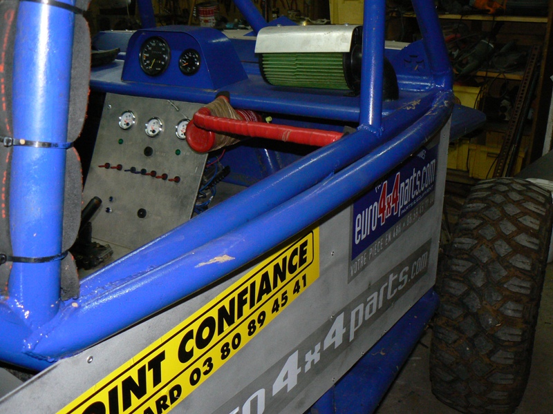

J'ai pas fait grand chose. J'ai ajouté la même barre de protection pour le copilote, terminé les carénages, modifié la barre panhard avant, bricolé un "mini" volant, etc...

Enfin, meme si je suis une :bravebete: , mon pilote fait bien les choses pour qu'il ne m'arrive rien :mrgreen:
Aller, quelques news !
Tous d'abord, j'ai fabriquer la barre de protection de babas :
Découpage et ajusteement du tube préalablement cintré :
Soudure :
Puis la peinture :
Le carenage, une fois terminé, tole d'alu brosé, sticker sponsort collé, peinture reprise :

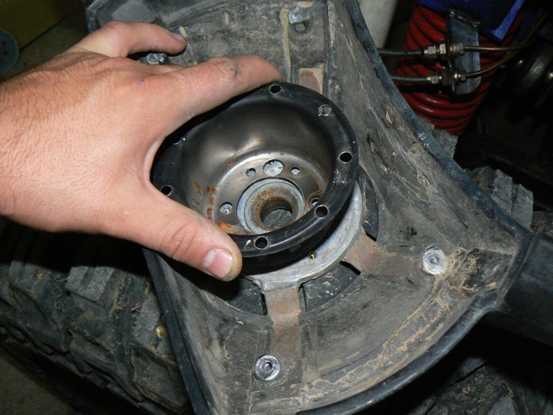

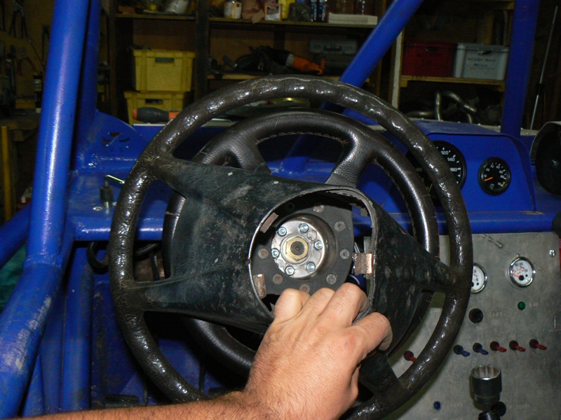

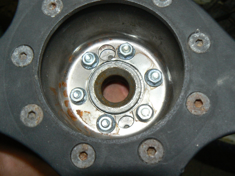

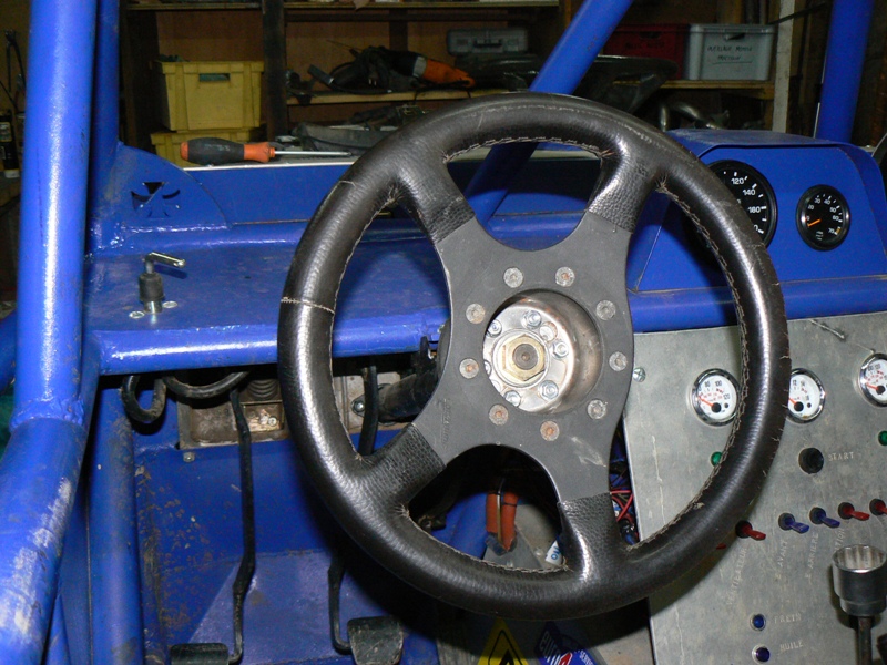

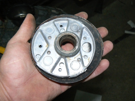

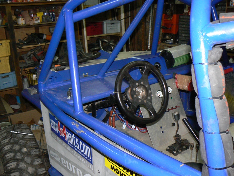

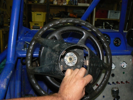

Ensuite, j'ai fabriqué un volant...
Si si, rigolez pas !

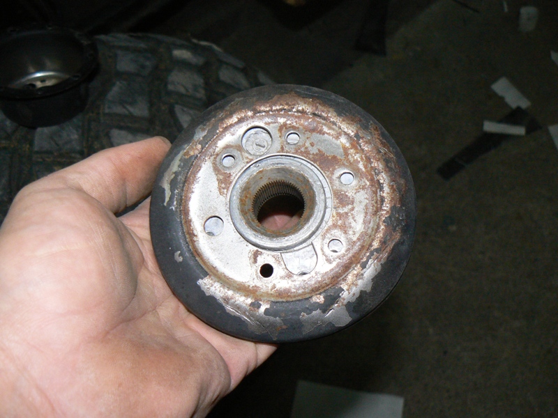

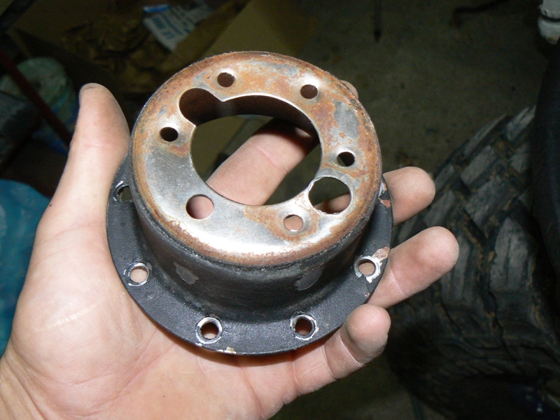

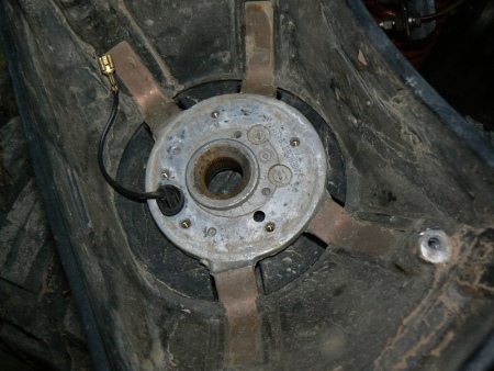

En fait, j'ai remarqué que mon volant mercedes est trop grand par rapport a la taille de l'habitacle. J'ai pas assez de place autour, du coup, ca m'aide pas a rester correctement installé avec les bras a l'interieur. De plus, il est très moche et pas du tous dans l'esprit "proto".

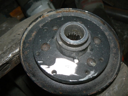

J'ai donc récupéré un vieux volant 'formuling', mais malheureusement, chez mercedes, la canelure du moyen est battarde...
Donc, je fabrique un volant avec les 2 :
Je retire les rivets du moyeu que je veux virer :
Je recupere alors le corps du volant que je veux conserver :

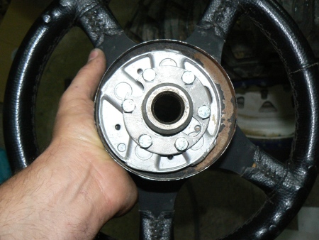

Maintenant, faut trouver une combine pour fixer le moyeu du volant mercedes sur le corps récupéré :
Je defonce tous avec ma meuleuse pour extraire le moyeu :twisted: :twisted: :twisted:
C'est marrant, le moyeu mercedes n'est pas centré...
Donc, l'idée est de le fixé ici. Donc je perce a la perseuse a colonne :

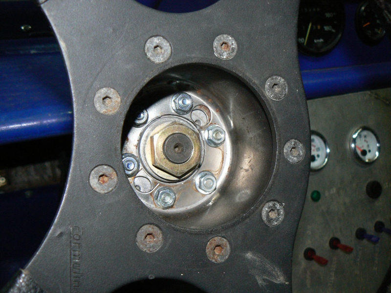

Et maintenant, je peux fixer le moyeu mercedes sur le volant formuling avec des p'tits boulons. Du coté visible, c'est jolie, mais de l'autre coté, c'est moche a cause de ce stupide moyeu même pas centré...
Finalement, je remonte le volant sur la colonne. L'avantage du systeme, c'est que je peux monter et demonter ce gros boulot juste avec les doigts. Ainsi, je peux rapidement demonté le volant pour acceder au faisceau electrique ou en cas d'urgence....
Pour illustrer le gain de place (au passage, mon nouveau volant pese 3kg de moins que celui d'avant !) :
voila :mrgreen:

Excelent, voila un volant digne pour le proto, par contre j'esperes que ta direction est bien demultipliée car sinon tu va forcer... :mrgreen:
Salut,
Super boulot, en plus tu penses à ton co-pilote :mrgreen: .
Comme tu es un artiste :twisted: je pense qu'il est important de protéger tes mains , la barre latérale que tu as ajoutée protège bien mais ta main est encore à l'extérieur du tube :evil: , je me demandais :roll: pourquoi ne pas ajouter une poignée (en rouge sur l'image) ainsi la main se retrouve à l'interieur, non, vous en pensez quoi? :Hein04:
A+
J'suis totalement d'accord jerome !
Je ne l'ait pas fait jusqu'alors de mon coté (babas a des poignés partout lui...) car mon volant me bouffait toute la place...
Maintenant, je vais pouvoir en mettre une !
Bargeot : si je dois forcer un peu plus, tant mieux, ca m'obligera a garder les mains sur le volant !!!
Les mains sur le volant quand tu parts en tonneau, je sais pas...
Les retours de volant et hop, un poigné cassé ou un pouce retourné...
