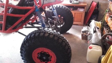

Franchement c'est dommage d'avoir le support sous le pont.
Elle doit s'en manger plein la gueule des rochers la rotule :/
Ca m'a surpris aussi. Mais la géometrie est pas mal au final. Il est trés stable et il motrice bien :twisted: .. un peu trop à mon gout d'ailleurs il m'a mit quelques vestes :pleure:

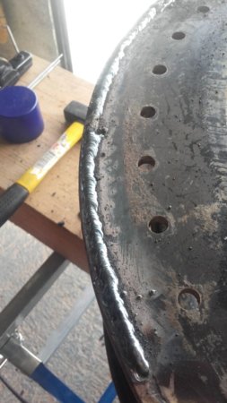

- Voila un peut l' avancer des travaux depuis .
- Hier je me suis occuper de passer un coup de peinture noir suite au soudure effectuer sur le pont .

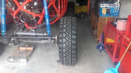

- Aujourd'hui j' ai poncer les quatre tirant comme le soleil était au rendez vous et cette après midi j' ai repositionner le pont sous le 4x4 et j' ai commencer a remettre les sangles anti-débattement puis les biellettes de l'anti-rock et les deux tirant coter passager ..
Voila pour le moment .....:wink:

Alors ce matin j' ai remonter l' autre tirant coter conducteur , en suite j' ai refixer le système du bloc arrière , les freins et la mise a l' air .
Voila pour cette semaine , maintenant je me retrouve bloquer ..
