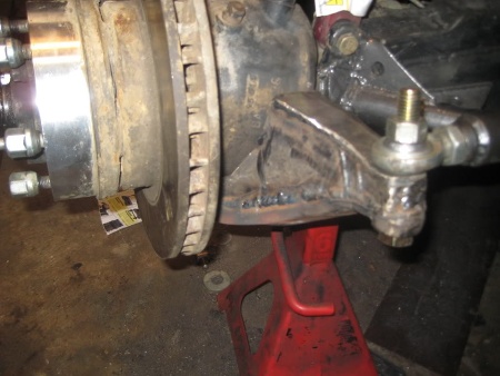

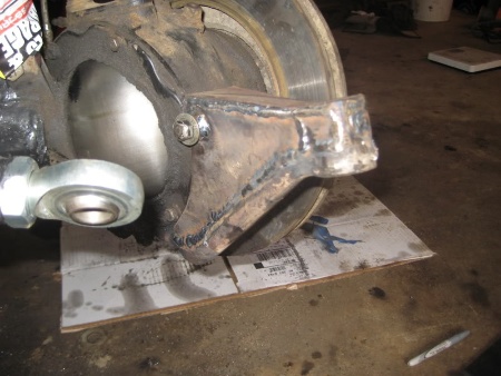

mes pivots renforcés (juste pointé)
le radiateur de direction
mes soudures TIG
mon pont avant , il me reste a faire un ski pour le verrin, un coquille de pont et les supports d'appui des butées
mon pont arriere , il me reste a faire la coquille de pont et les supports d'appui des butées ( un plat sur le tube)
j'ai refait mon support tirant avant inf
mon troisieme tirant avant sup coté chassis
