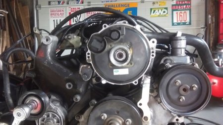

Et pouquoi pas un alternateur refroidie comme sur les hybrides
:mrgreen:E96D494F-E8C0-4CE8-A72A-58D4F359A74F.jpeg Un pote (Luc Raufie) roule sur ces v8 Rover un alternateur bosch 150A refroidis par le ldr de mercos/bmw/LR (range sport moteur bmw 4.4) au breslau depuis plusieurs années et ras .:wink:

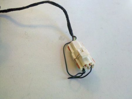

Lorsque j'ai simplifié le faisceau, j'ai supprimé tout ce qui ne me servait à rien et donc la prise du rovergauge. A quoi ressemble-t-elle?
Est-ce qu'il ne serait pas possible de la remettre en se repiquant sur les PIN de l'ECU ou sur les fils du faisceau ? Et est-ce vraiment utile autrement que pour détecter une panne car pour le dépannage , j'imagine qu'il faut passer par les procédures et les méthodes de dépannage du manuel d'atelier...Et puis on a pas de Rovergauge !
