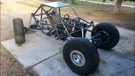

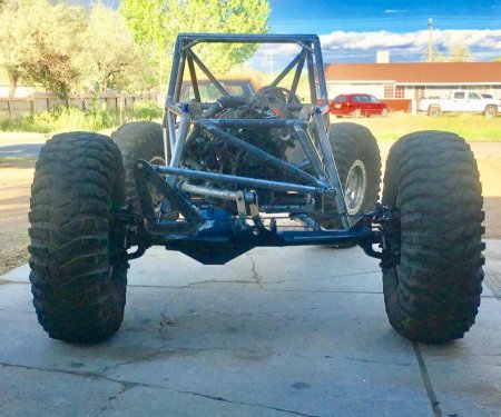

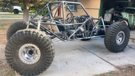

pour info un 1 seater sa ressemble à ça

Cool un moon buggy de plus :mrgreen:
Par contre même si je suis conscient que c'est une question de budget, perso je planterais pas des spool sur un engin 4WS, ça fait perdre en maniabilité, mais bon ce n'est que mon avis.:redface:

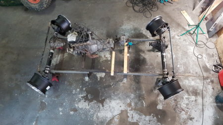

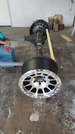

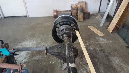

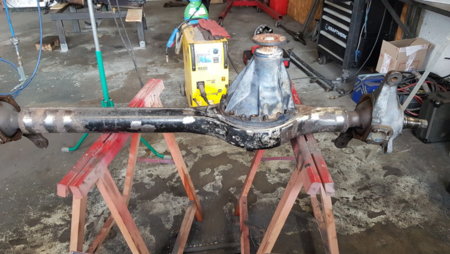

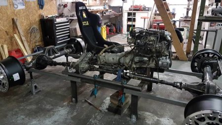

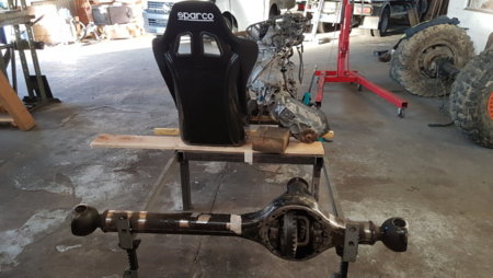

Petite avancé sur le crawl, normalement je reçois les tubes début novembre , donc pour l'instant je bricole...

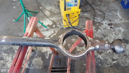

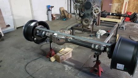

J'ai retourné le nez de pont pour l'arrière, fait les 4 High steer et reçu mes jantes, les pneus ne devrait pas tardé, je voulais avoir les roues avant d'attaquer les tirant histoire d'être sur que sa passe
Quelques tofs
J'adore cet engin, les choix et tout et tout travail propre comme d'habitude un régal à suivre

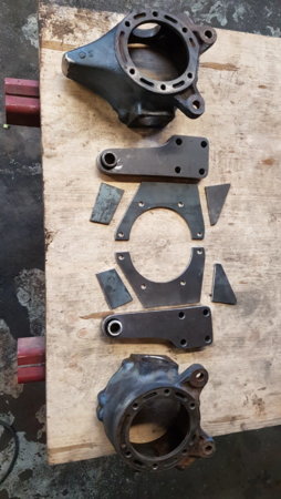

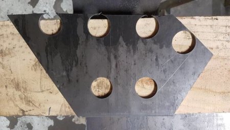

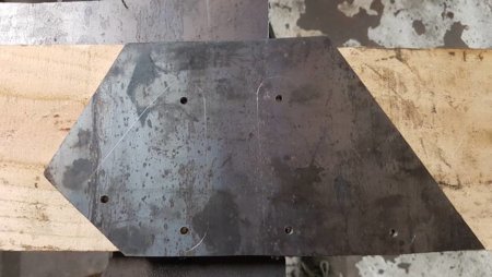

j'ai avancé un peu aujourd'hui , il pleut sur l'ardeche et je rappel que je suis couvreur zingueur donc !! atelier :Super14:

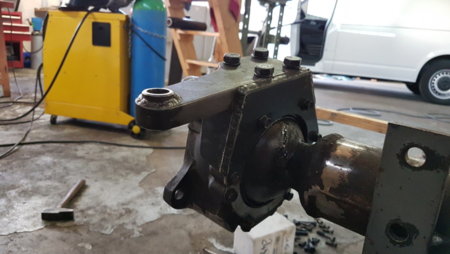

j'ai fait et posé deux couvercle de pont en hardox typé dana 60 , comme ça j'aurai l'impression d'avoir des vrais ponts :mrgreen:
par contre l'hardox à travailler c'est une sacrée galère , surtout pour percé le troue du remplissage :eeek:

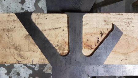

les barres de liaison je trouvai ça plus propre par rapport a un bout de liteau :mrgreen:

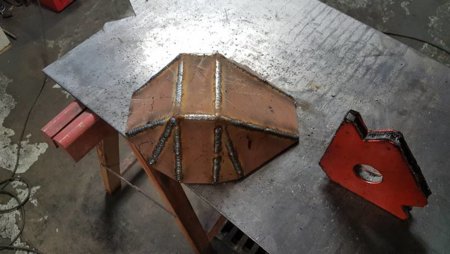

pour les tirants supérieur ar, j'hésitait entre faire une arche ou deux support , du coup j'ai fait une mini arche allégé typé support :mrgreen:

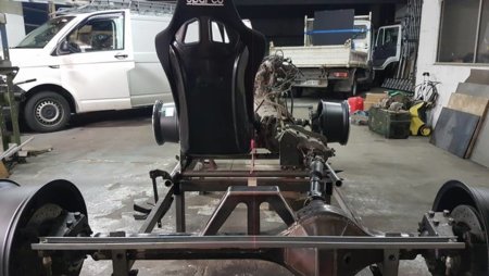

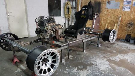

et j'ai enfin reçu mes tubes, ça ma permis d'attaquer le châssis, le soubassement est fait , je suis content car j'ai réussi à avoir une largeur de 37,5" ce qui est plutôt pas mal pour ce genre de caisse , en générale ça tourne entre 38 et 40" :biggrin:

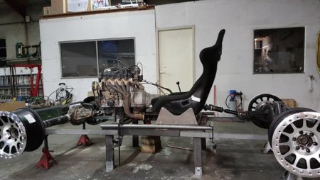

les transmission sont ok et le siège est fixé , support en alu toujours pour une histoire de poids ...
