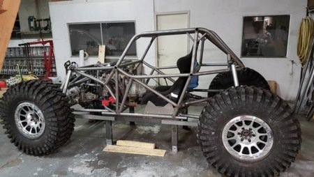

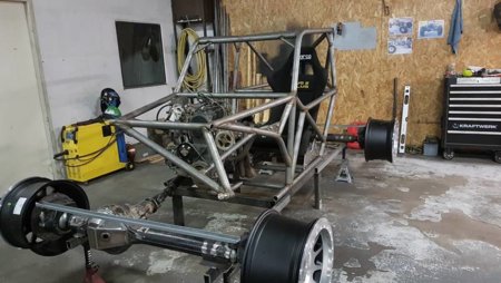

, j'attendais les tubes car personnes ne stock du Tu37b dans mon coin d'ardèche , tout vient de ma tête et pas de laser tube , disqueuse et scie cloche pour les gueules de Lou
Vraiment fan du projet propre et à priori il devrait être hyper léger
Tu as mis à peu près tous les tubes ?

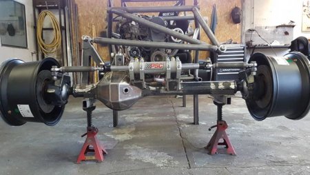

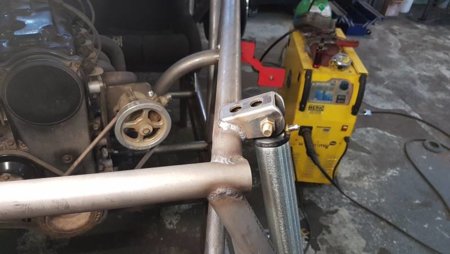

le châssis est complet sur les tofs, il manque bien évidement les tubes ( de petite section ) qui serviront à fixer divers élément ( radias, réservoir etc etc )
j'ai sur le châssis 42ml de tubes à 2.45 kg/ ml , poids total théorique du châssis env 105kg :wink:

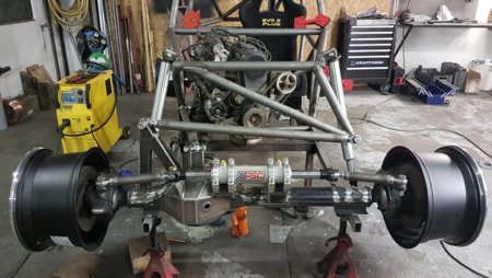

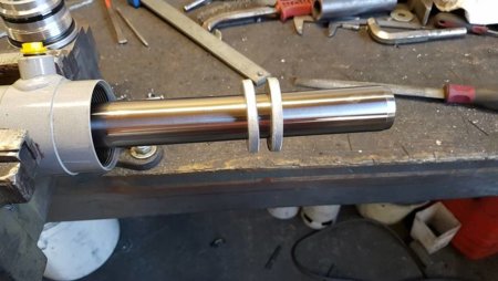

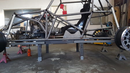

vérin avant posé , toujours un bonheur de posé de belles pièce :icon_cool:

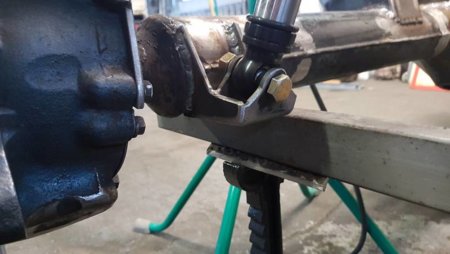

j'en ai profité pour régler les butée en insèrent 16mm de cales de chaque coté histoire de ne pas explosé les pivots

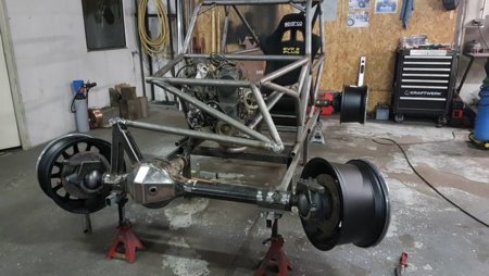

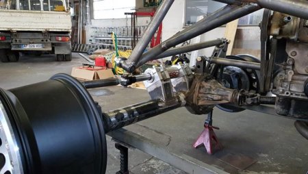

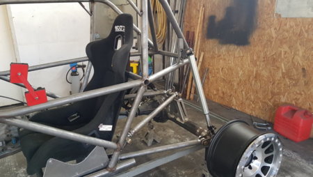

les transmission sont ok et le siège est fixé , support en alu toujours pour une histoire de poids ...
J'ai pensé la même chose en commendant mes supports chez ore... Les alus était presque aussi lourd que ceux en acier à quelques grammes près, par contre le prix lui non :wink: du coup pour quasi la même chose j'ai pris en acier mais moins cher.
Après la qualité d'alu diffère peut être ?

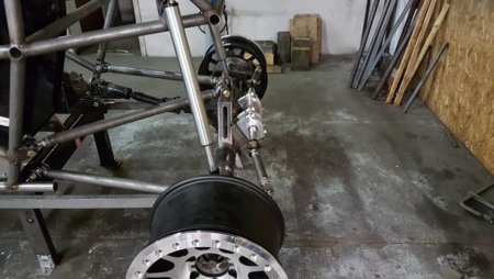

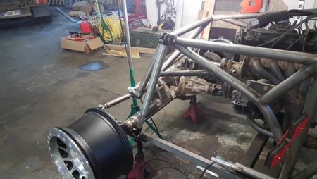

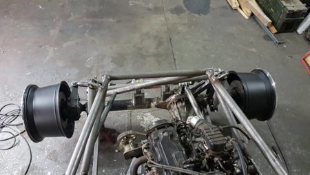

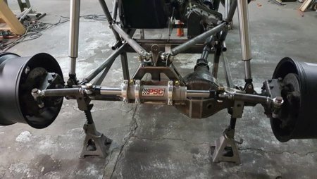

j'ai un peu bosser sur l'arrière , suis content ça avance plutot pas mal et sans courir :mrgreen:

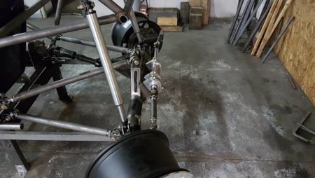

les tirant et AS
vérin direction arrière

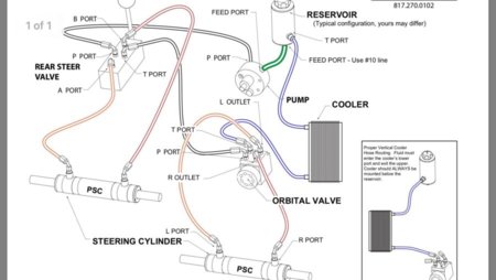

comment tu gére tes directions, séparées? retour au centre sur les deux? plusieurs mode de roulage, comme sur les télesco? je suis curieux de savoir comment vous faites, j'aimerais tellement y faire ça mode téléesco, merci et bravo encore
pour une histoire d'encombrement ( et de budget ) je fait le schéma le plus simple, avec une seul pompe , la direction arrière ne me servira uniquement pour placé la voiture dans les zones, je ne pourrai pas me servir des deux direction en même temps, mais dans mon cas ce n'est pas très gênant , pas de retour au centre, il faut que mes roues reste braqué si je dois lâcher le levier de direction pour attraper les Fams
j’espère juste que ma pompe sera asser puissante ......
Enzo t'as conseillé pour la pompe ?
Si c'est le cas ça devrait aller, c'est vrai que quand tu as le nez en l'air les efforts sur les roues arr sont balaises.
Steph a une TC pump classique.
Ca va le faire sans soucis tant qu'il n'essaye pas de se la jouer rockbouncing en bougeant les 2 directions a fond en meme temps.
Pour un pur crawler ou tu prends le temps de faire les changements de position doucement, je ne pense pas qu'il y ait de problemes.
Si Steph pense qu'il est limite par sa direction, il y a plusieurs options pour ameliorer ca (grosse pompe ou montage double pompes etc). A l'heure actuelle, le budget etant le maitre mot, Steph et moi pensons qu'il est judicieux d'y aller par etapes.
