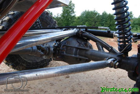

c est a tim cameron qu il faut demander
ça evitera des palabres:wink:
vu que c est la troisieme piece sur au moins cent que tu va faire sur se rig:D
sinon pour parler avec de l experience:mrgreen:
si tu touche sur l arbre arr au niveau de la chappe c est que sa va frotter poser ou passer
siça passe ok
si ça touche c est pas pire que la chappe
si ça frotte et que tu est posé tu peut souder come un porc sans que la chappe et les u bolt casse
et dans le pire tu glisse et ça vient frapper la chappe et ça casse comme au telethon l année derniere
donc pour moi c est une protec comme nico qu il faut( 'avis perso indiscutable):icon_cool: non je blague mais moi je pense ça fondamentalement
dailleurs sur le dana 70 mis a part la forme super glissante je n est pas de vis qui me permette de mettre ce genre de protec
les ricains l ont bien compris (decallage des boules de ponts d un coté (pas de cinema):lol:
autre truc important sur le proto de tim , c'est plus un yok, mais des croisillions normaux===> meilleur resistance aux efforts radiaux non?

j'ai effectivement prévu ce type de montage, qui aussi, et c'est pas rien, grace au "rond" qui est plus grand que les croisillons, protège ceux-ci, et surtout, si une roche est posée ici, permettra a l'arbre de tourner quand même.
D'ailleurs, je crois que je vais monter des arbres de trans mercos. j'en ai montré un découpé a trucni, il a un peu haluciné quand il a vu la taille du bazard :mrgreen::mrgreen:
Husqy, une fois encore, on est d'accord :mrgreen::mrgreen:
attention quand meme sur les proto a gros moteur tout les pilotes sont daccord pour dire que le fusible c est le tube de l arbre
plus façile a changer qu un couple ou une atlas et ça epargne les chappes sur les nez de pont et surtout ça coute rien si tu vois se que je veut dire
