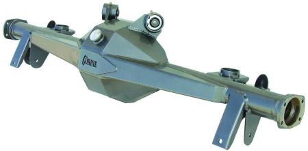

Et une paires de ponts d y61 avec une house maison ou us ( currie ...) le tout agrémenté de rcv se serais présistant avec évidement knucles renforcés ...
C'est bien ou pas comme idée? De plus je me dis que cela ferais des ponts uniques :pirate: qui résisteraient du 40' avec des pièces se trouvant facilement par chez nous .
Déjà fait ;)
PS: si les modos estiment cela comme non intéressant vous pouvez enlever mon message
Le Pouic
Effectivement très bonne solution qui me botte , nous en avons discuté dernièrement avec Bebop et Rochoux ...je vais commencer à chiffrer tout ça , je verrais bien ça monté pour le printemps , pour mettre la misère à Rul au Pirate 2015

je les verrais bien avec des disques de freins fins ,pourquoi pas faire tailler des arbres arrières en 300 m ( RCV à bien du faire ça ), pour le housing effectivement un import ou pourquoi pas un custom réalisé par un de nos préparateurs ....:mrgreen: de façon garder un louque sympa
Salut Bruno, non ce n'est pas sur le forum, c'est Pier Acerni qui a fait sa, il en a monté sur une jeep, sa a l'air d'etre un compromis pas mal du tout, de la solidité avec un super look ! :twisted::twisted:
Salut,
C'est du Ruffstuff les housings, nous les distribuons !
Pour ce qui est des RCV, le 300M existe, toute la gamme RCV existe en 4340 ou 300M, c'est à la demande.
:wink:
Edit : effectivement Pier l'a fait aussi avec des Spidertrax il me semble mais y a du boulot pour adapter les diffs de Patrol dessus...

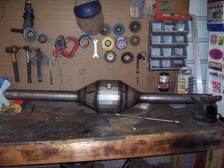

Tiens ça :
ça pourrait le faire pour des IFS non ? j'ai ça sur un automoteur fabriqué aux US, je pense que c'est du dana.
Désolé pour la qualité des photos !

C'est beau tout ça, mais il n'y a aucun interet de faire un pont de patrol full custom dans ce genre là.
C'est plus cher qu'un nine au final.
Par contre on ne peut pas battre le rapport solidité prix d'un pont d'Y61 avec 2 ARB et des RCV devant.
Tu as vu le prix des True Hi9 ? :iconfused:
Bien sur. Mais t'es pas obligé de prendre ça comme nez de pont.
Avant de casser des Yukon acier avec load bolt il y en faut et c'est 3x moins cher.
