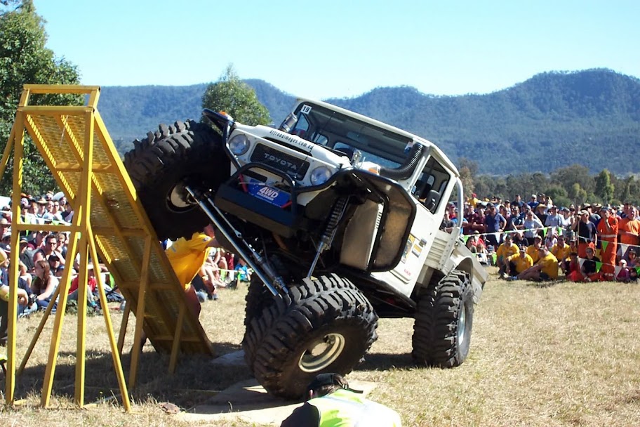

C'est la première fois que je vois que l'on mette un vérin de direction décalé :!: En principe il me semble pour ceux à qui cela arrivent, décale le tube mais pas le vérin…. Après la encore ça n'irait pas dans ton cas…. C'est la "M" effectivement, t'aurai pas eu meilleur temps de refaire un tube quand même??
@+Seb
Tlcbj73 a dit:
Salut,
@+Seb
C'est bizarre que tu es raté ça, sur le BJ de Geln Dobbins, son vérin était carrement décalé coté passagé (gauche en australie)
j'adore cette photo

Oui, le verin, on s'en fou.
C'est la bielette qui pose pb (le truc en bois dans mon cas).
Image Remplacée par URL http://lh3.ggpht.com/_73Sr6_-Kc_Q/S...YfAtPJ-go/s912/Glenn dobbins awsome truck.jpg
j'adore cette photo
oui c'est vrai j'avais pas percuté, et puis en regardant de plus près y'a aussi un autre gars qui l'as fait sur son 40, bref autant pour moi :oops: n'empêche que sa fait zarbi mais comme dit si ça ne dérange en rien le bon focntionnement, pourquoi pas... c'est mon côté MONK qui ressort, faut que sa soit symétrique :mrgreen:
Bon courage en tous cas pour la suite :wink:
