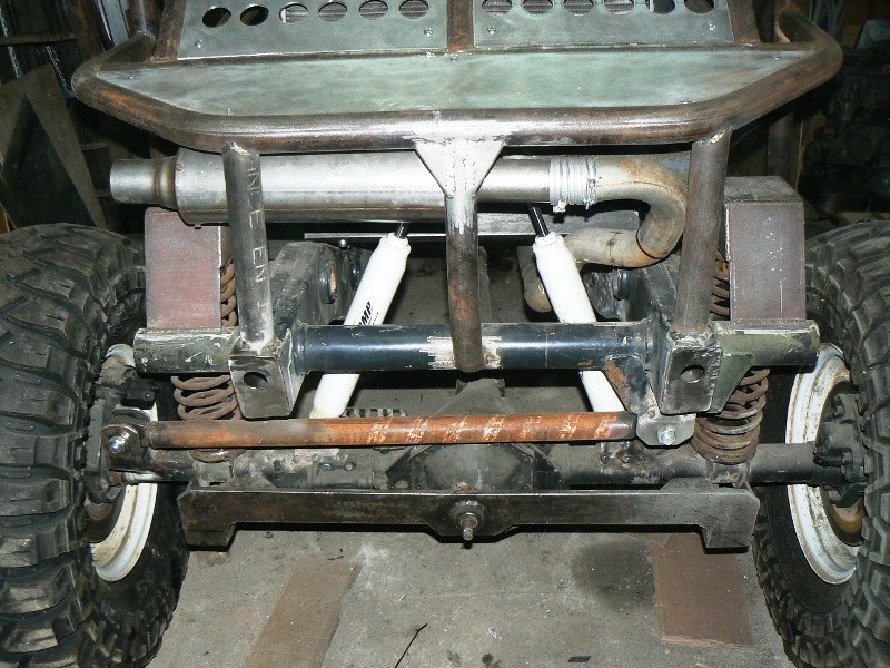

Quelques photos pour le prouver :
Sur celle la, j'aime bien car on voit que l'assiete reste relativement plate !

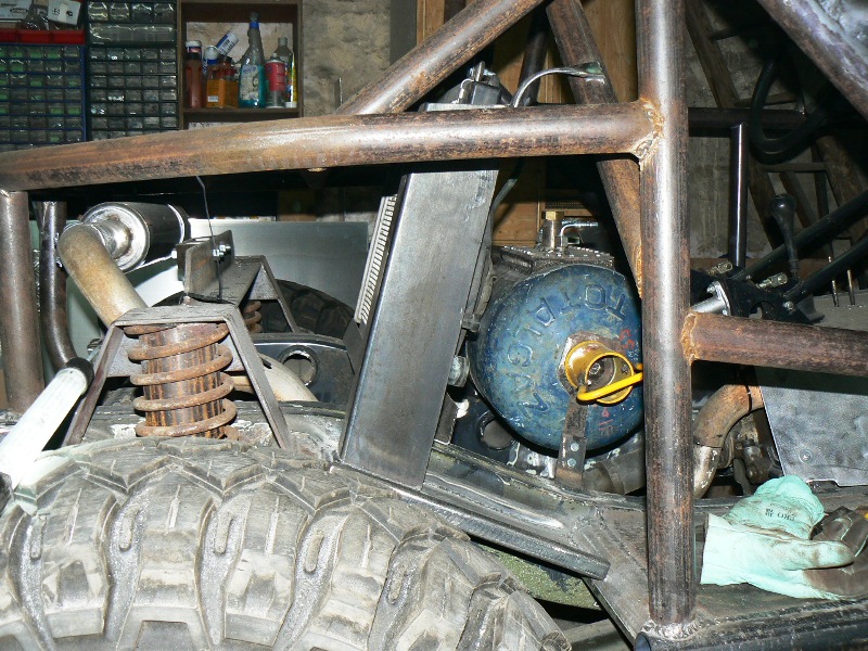

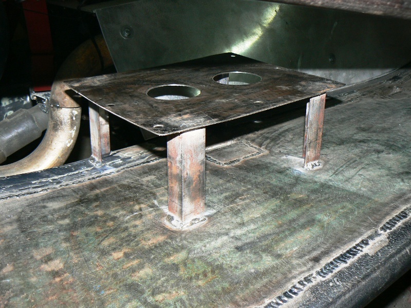

Je vais rattraper un peu mon retard de photo pour vous montrer ce que l'on a fait sur la deuxième moitié de la semaine derniere :
Restauration rapide des collecteurs, mon but était de faire rouler un peu le proto avec ces pieces de musée pour le clin d'oeil à mon copain cédric kalvas et a son pére... Je vais bien sûr les reproduire à l'identique avec les tubes neufs que j'ai :
Après, remise en état de l'hydraulique pour la DA. Donc durite, filtre, etc :

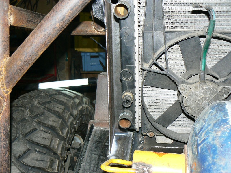

Le radiateur d'huile, positionné devant le moteur. Je devrait sans doute lui ajouter des ventilos, on verra à l'usage. Il a fallut que je refabrique des flexibles, car ceux d'origine étaient trop court :
Fabrication du circuit d'eau pour le radiateur arriere, j'ai joué au plombier :mrgreen:
Sur cette photo, elle n'était pas encore fabriqué, mais j'ai installé une purge sur la durite, c'est le point le plus haut du circuit. Pour remplir celui-ci, je met du liquide dans le vase d'expension, je le met sous pression avec mon compresseur, ca circule. Je fait ca plein de fois (au total, environ 15l de liquide) et quand ca degueule bien par la purge, je ferme tous ca et c'est bon :
On apperçoit aussi les tuyaux du filtre a air. J'ai mit du gros diametre pour que respire bien :twisted:
Le vase d'expension monté à l'arrache le temps des essais et de voir si sont volume est suffisant par rapport à la dilatation du liquide une fois chaud. Je vais l'installer entre le radiateur et les amortisseurs arriere. Ya un espace bien protégé ici, si bien qu'en cas de grosse fuite, on sera a l'abris des projections :
Les tuyaus dans l'habitacle, je vais faire un petit carter en alu pour les proteger et proteger l'équipage en cas de fuite :

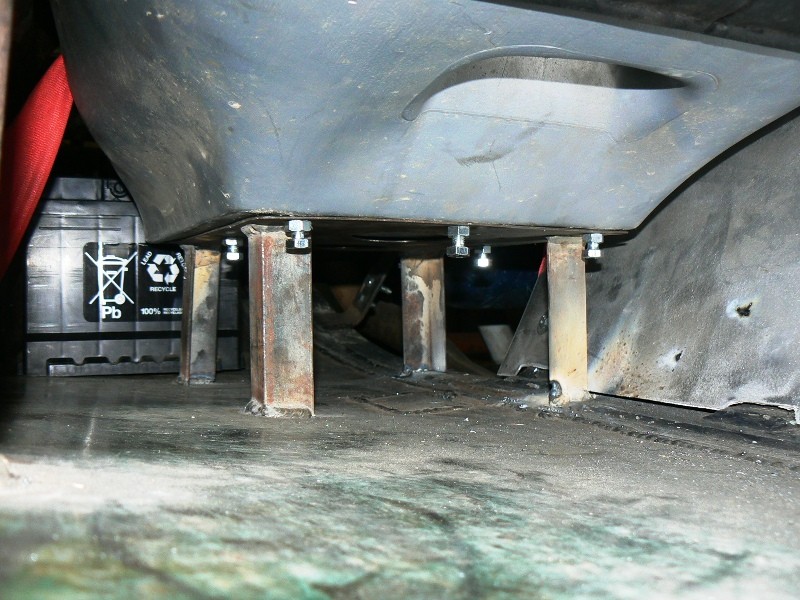

Pendant ce temps, un autre pirate d'un jour bosse à l'installation de l'hydraulique des blocages de diffs :
Bien fait la fixation du bocal !

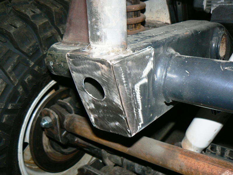

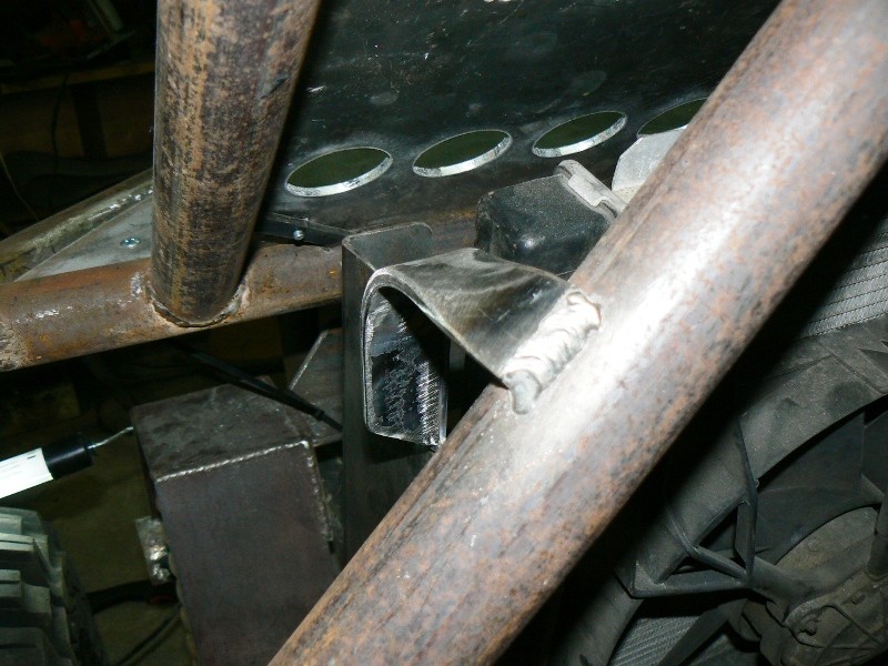

Il a aussi fabriqué une autre pate de fixation pour les flexibles arrieres :
Bosse bien l'ancien :

Petite bidouille pour le cable d'accélérateur. J'ai recupéré un morceau du système à bieilette d'origine, j'ai fileté le boue du cable de la golf, et hop :
Fabrication d'une pate de fixation :
