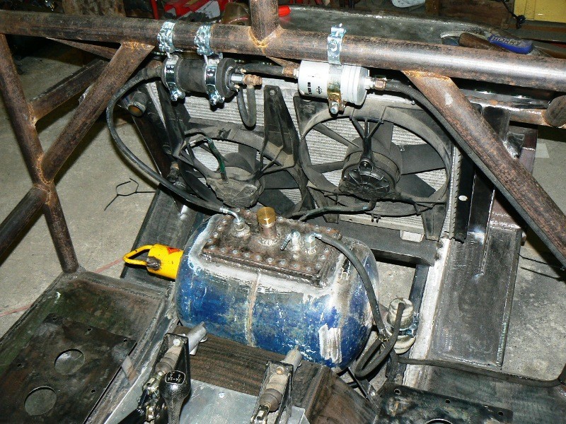

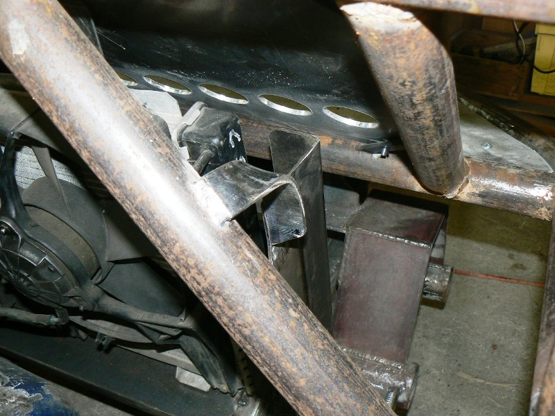

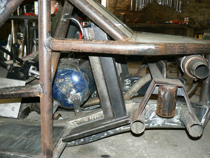

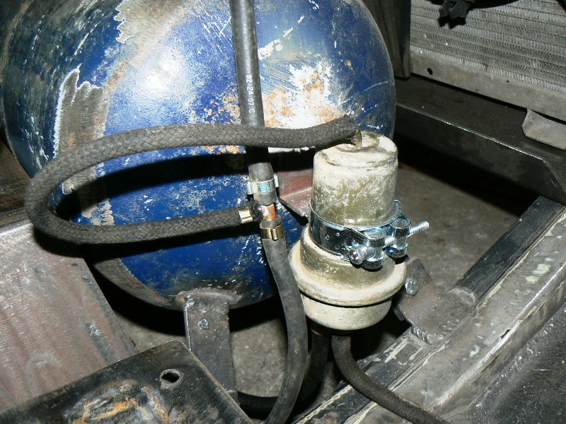

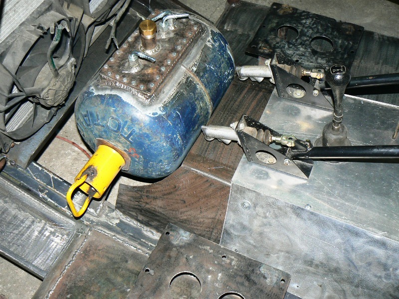

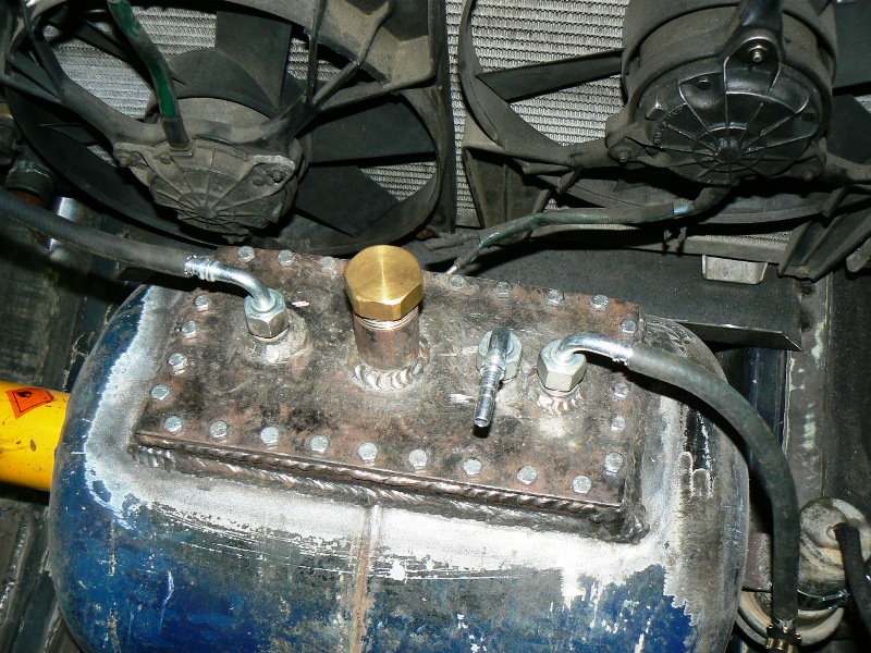

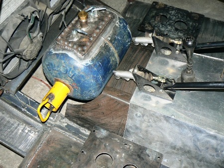

Déjà, j'ai repris mon circuit de refroidissement. Une durite avait explosé lors des premiers essais. J'ai donc modifié un peu le truc. J'ai boucher le trou du radiateur qui allait au bocal (trop petit en diametre d'après moi). Et j'ai fabriqué un T de gros diametre sur le circuit "haut" du radiateur. Ainsi, j'ai une durite blindé de gros diametre qui va directement au bocal :

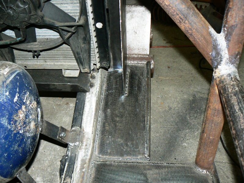

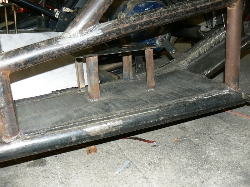

Fabrication d'une plaque de fixation pour le bocal :
Soudure sur le chassit :
Peinture et montage du bocal :
Voila, le circuit monte bien en pression, la circulation marche nickel. Le ventilo s'enclenche et se declenche tous seul. Le deuxième ventilateur lui est piloter manuellement si je trouve sur l'automatique n'est pas suffisant. D'ailleur, même l'automatique est enclenchable manuellement, au cas ou...

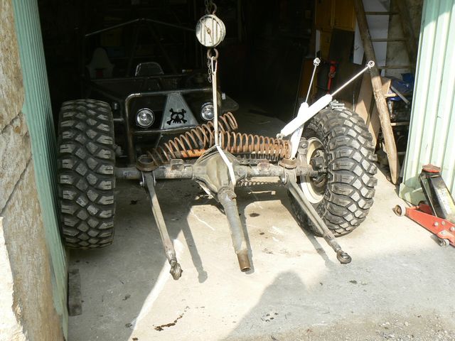

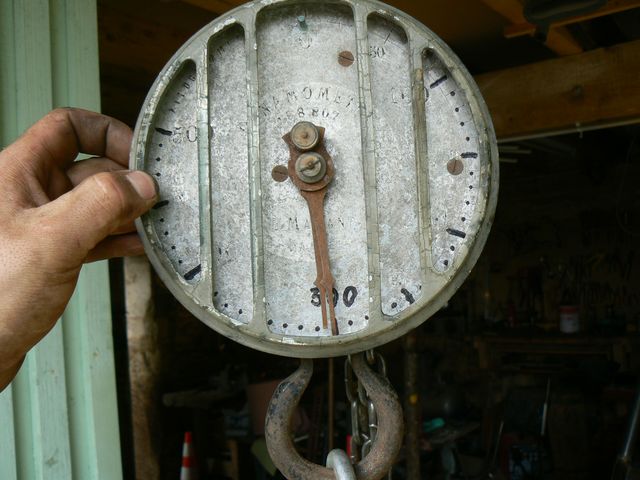

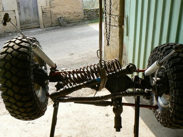

Ensuite, après avoir luter sang et eau pour faire fonctionner "convenablement" les freins, j'ai bossé sur les ressorts avant. J'ai l'opportunité de me procurer des ressorts de coil-over. Alors, je modifie les coupelles avant inférieur et supérieur pour mettre ceux-ci a la place de mes ressorts agricoles qui sont trop souple...
On peut voir les fiches de tarages encore sur les ressorts :
Forgeage a froid des bagues :
Jusqu'a ce que ca rentre parfaitement et sans aucun jeu dans le ressort :
Soudure d'une bague sur laquelle le ressort va porter :
Le tous une fois en place, manque plus qu'un coup de peinture :
Voila, j'ai aussi remonter la coupelle inférieur des ressorts arriere de 6cm pour équilibrer l'ensemble.
Le resultat est pas encore au top, les ressorts de coil-over sont un peu dure. Mais je vais tacher d'en trouver des plus souples. Maintenant que les supports sont adapté, ca va aller vite !!!
a+

Ouais, ils sont trop dure ces ressorts !
Mais en compressions maxi, ca irait pour mon débattement. Le problème, c'est qu'il faut trop de poids pour mon petit proto pour les emmener en compression... Mais bon, on va remedier a ca, ca m'inquiete pas :mrgreen: :mrgreen: :mrgreen:
Sinon, pour le forgeage a froid, pour ce genre de transformation, c'est mieux. Car si tu chauffes, en frappant, tu vas avoir tendance a applatir encore plus le fer plat et donc l'élargir. Ca peut être sympa pour le look martelé style médiéval, mais bon... :lol: :lol: :lol:

salut,
sur la 2eme photo, le ressort n'est pas en compression :?: si c'est le cas, je ne pense pas qu'ils soient trop dur :roll: regarde les spires :shock:
A+
C'est le rapport entre la dureté et la longueur de ceux-ci qui va pas.
Je pourrais les raccourcir, alors j'aurais la "résistance" idéale, mais alors ils se déboiteraient en débattement maxi.
En attendant les nouveaux (même longueur mais taré un peu moins), je vais les raccourcir et faire 2 cordons de soudures pour qu'ils restent en place.
Ca va me brider un peu en détente, mais j'ai de la marge ! Avec 1m20 de débattement, je peux accpeter de n'en avoir plus que 1m00 pendant 1 ou 2 mois :mrgreen: :mrgreen: :mrgreen:

Si ils sont trop dur et haut tu peu faire la methode monster garage...
Tu prends un bon chalumeau et tu fait chauffer quelques spires :mrgreen:

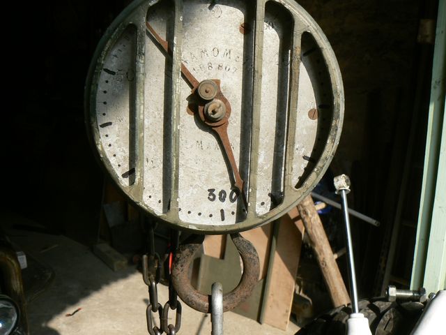

A quel pression son gonflé tes pneus?
Je trouve que le ralenti de ton moteur et vachement haut!
en tout cas bon boulot, j'ai hate de le voir au rassemblement :twisted:
Ils sont a 300g.
D'ailleurs, ca fait un peu peur par moment...
Sur certaine photo, on voit bien les positions a la con qu'ils prennent !
Aussi sur une video ou je monte un petit talus dans les buissons.
Si tu regardes bien la roue arriere, tu vois le pneus qui se vrille tous l'effet de l'adhérence par rapport au couple :mrgreen:
Pour le moteur, le ralenti n'est pas haut. Environ 800 rpm dès que le moteur est chaud. En revanche, il fait du bruit. Déjà parceque j'ai une (ou plusieur) fuite sur les vieux collecteur, et aussi, ben parceque l'echappement est assez particulier :mrgreen: :mrgreen: :mrgreen:

Fab21 a dit:
Faut venir au rasso en aout pour voir ca en vrai, c'est meilleur que toute les explications que l'on peut ecrire !
mais on viens :mrgreen: :mrgreen: :mrgreen: pour voir ça de pret.
je compte bien garer mon chevy à coter pour faire une belle photo voir meme monté sur un de tes pneus pour faire une tres belle photos, enfin si tu veus bien :mrgreen:
pour les pneus je trouve ça bien qu'il ce deforme beaucoup ça augmente l'adérence, je te posais la question car j'ai les meme pneus que toi (enfin un poil plus gros :twisted: )et je les trouve tres raide, j'étais surpris de voir les tiens bien ce deformer, c'est pourquoi je voulais savoir ta pression.
Mais moi je n'ai pas de beadlock donc 300g faut meme pas y penser :roll:

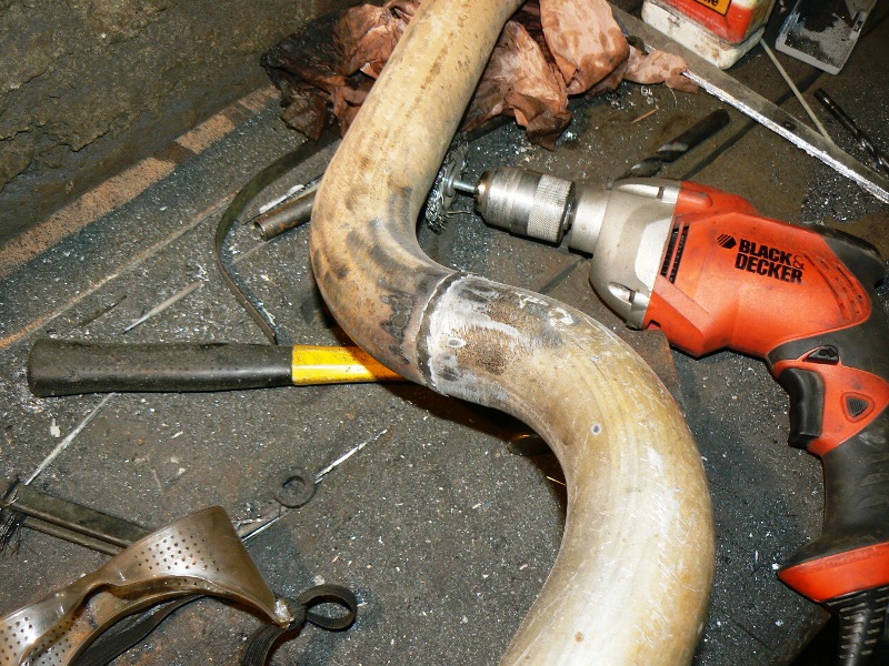

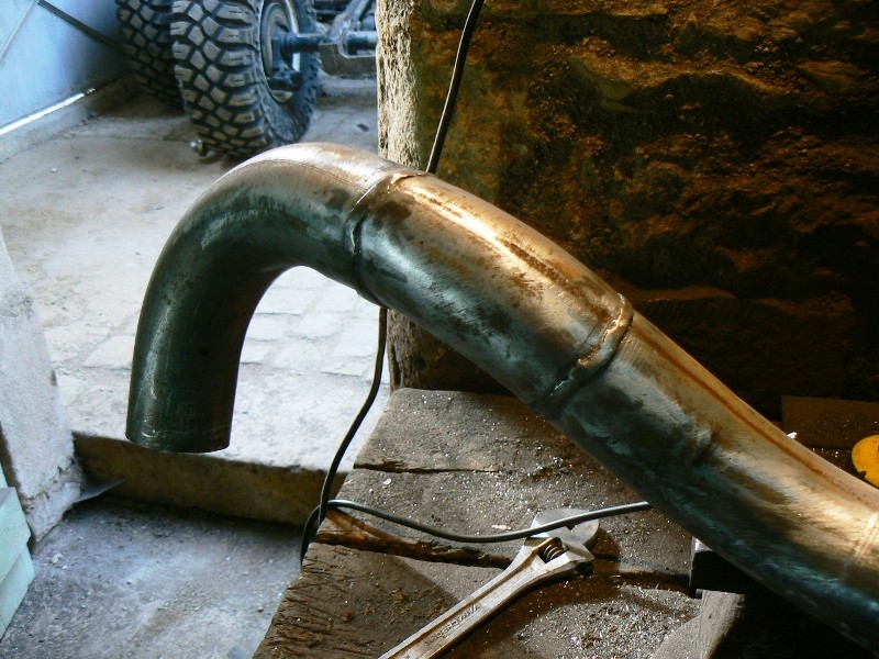

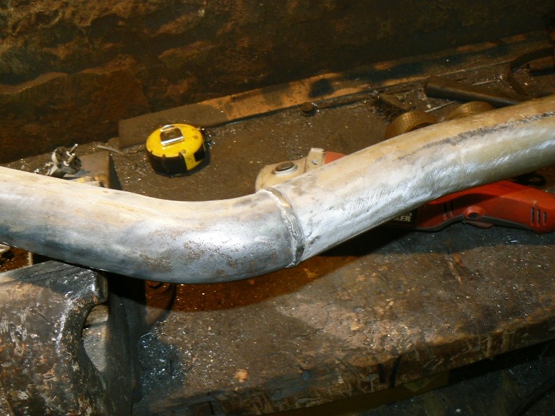

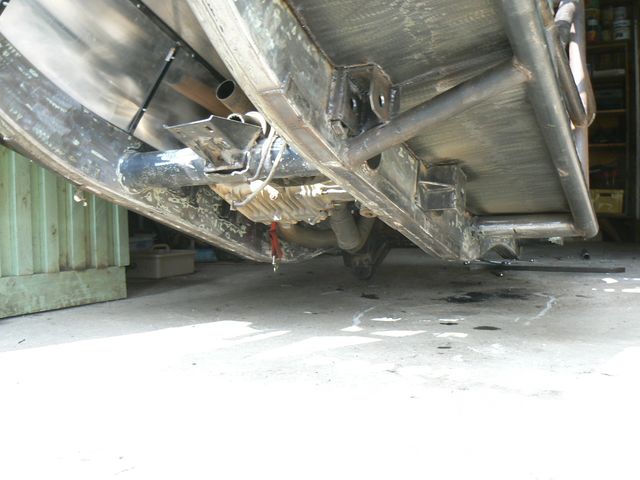

Déjà, on a refabriqué en mono-bloc la barre panhard qui avait cassé le WE dernier. C'est du gros tube en 25CD4S qui même avec les 20 tonnes de ma cintreuse est quasiment impossible a plier...
La rotule en plus d'être soudé gracement est renforcé de chaque coté par un fer plat:

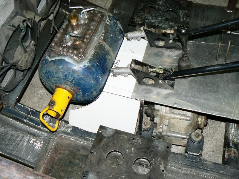

Ensuite, on a travaillé sur les freins.
Maintenant, j'ai des freins. Je peux bloquer mes roues avant et mes roues arriere indépendament. On a fait le choix de ne pas freiner des roues arrieres avec le freins a pied. Et d'avoir un freinage hydraulique par roue arriere manuel. L'idée est d'avoir la possibilité de bloquer les roues avant et de pouvoir utiliser la prolusion. C'est pour ce donner une nouvelle possibilité de "ripage". On verra si ca fonctionne. Sinon, il suffira de reconnecter la durite. Et aussi, on peut freiner jusqu'au blocage intégrale sans forcer chaque roue arriere. Bref, on a un freinage efficace et qui nous donne plein d'alternative.
La condanation provisoire de l'arriere :

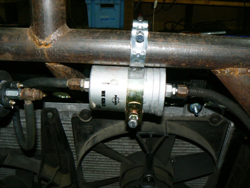

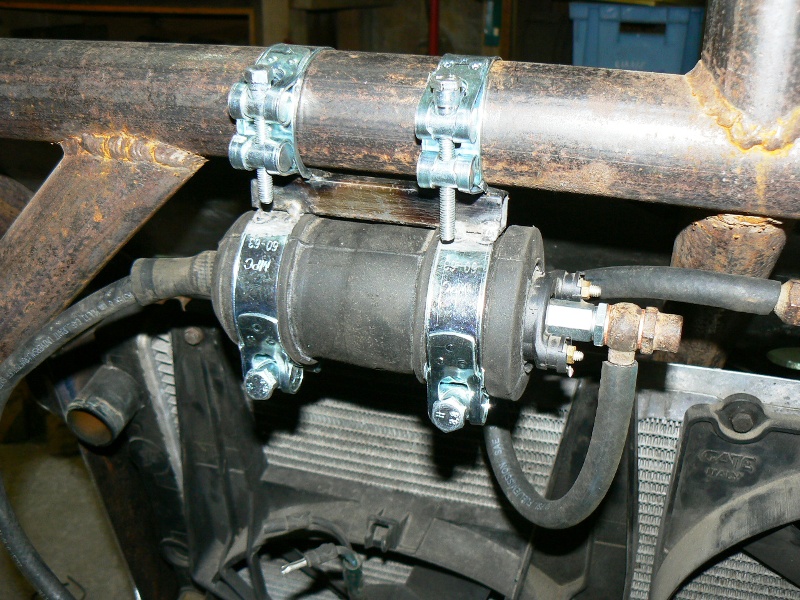

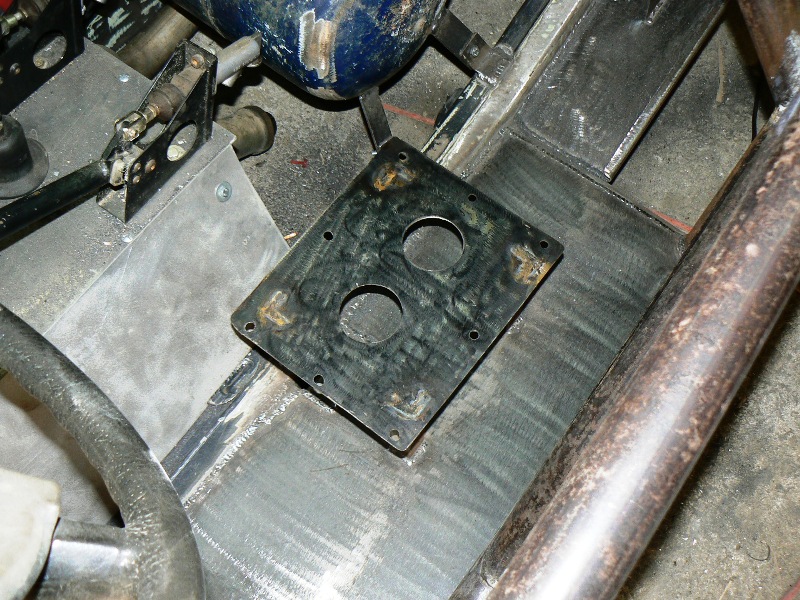

Fabrication d'une dérivation pour partager le bocal de liquide des blocs avec les freins arriere :
Sinon, a propos des freins, babas a trouvé d'ou venait mon problème de manque de puissance sur l'arriere. L'explication était devant mes yeux depuis le début. On la voit très bien sur cette photo. A vous de voir si vous la voyez !!!
Ensuite, fabricationb d'une cloison démontable en 30secondes pour isoler l'habitacle de l'essence et du circuit de refroidissement :
C'est un bon support pour mettre des autocolants :mrgreen:
Babas au travail pour installer de l'aluminium larmé sous mes pieds pour pas que ca glisse, il prend soin de son pilote :roll:
Et moi je prend soin de mon copilote en lui installant une poigné supplémentaire et en rembourrant certains tubes...

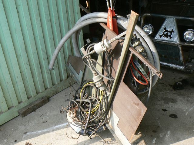

Ensuite, réalisation d'un carter par dessus les tuyaux d'eau dans l'habitacle. Ils protegeront des projections en cas de fuite, mais permettent le nettoyage facilement par le coté :
