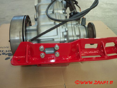

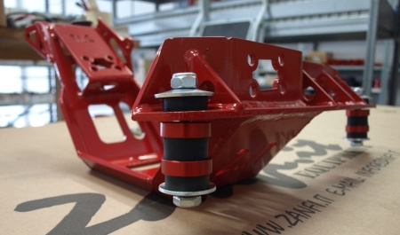

Pour les silentblocs en alu, sur ma 106 rallye phase 1, sur les 3, j'en avais un 1 en alu, celui du bas.
Comme l'a dit fab21, sur le topic de TOGIRIX, le couple passe direct, sans latence :mrgreen:
+1 avec Bebop.
Avant les supports de silentblocs , qu'ils faudraient renforcer avec une protection.
Tu as aussi des silentblocs en plusieurs partie , plus facile à monter .

Salut Seb,
Pour les silentblocs si tu te fais un renfort / support de BT tu peux prendre des silentblocs de lames par exemple. Moi j'en ai fait un home made et il est pas trop mal.
Gwen.
Ah oui pas mal dis donc!!

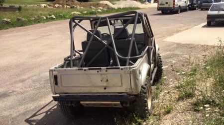

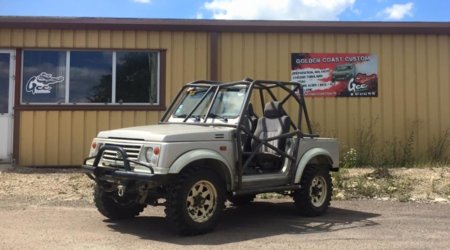

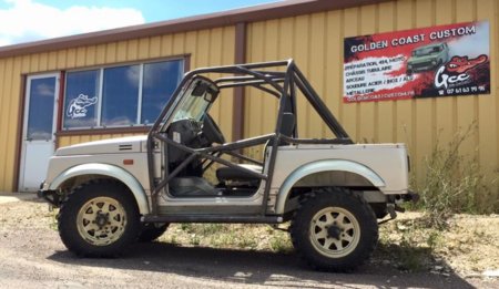

Oyez Oyez !!
Ca dormais depuis bien longtemps ici... Pour cause de greffe de TGV dans un patrol raid...
Mais le coté obscur du rasso pirate 2017 ayant eu raison de ma faible résistance...
La zukette a subit une greffe légère de moelle osseuse...Made in GCC..

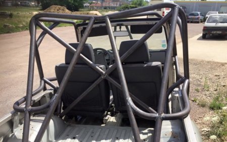

Voici le cahier des charges donné a GCC:
-Arceau très sécurité , j emmène mon fils ... et je suis un ON/OFF en conduite...
-Arceau vraiment sécurité
-rockslider intégrer a l arceau
-Budget .
voici le résultat:
vous je sais pas... moi j'adore :mrgreen:
Y a juste un hic...
va falloir des roues d'homme désormais pour aller avec ce look...
