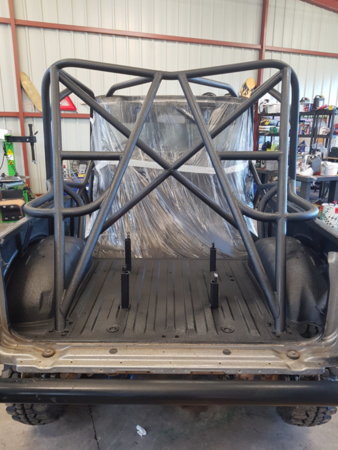

[Suzuki] Zukette SJ 413 de 2003 16v 80cv stock de Seb25300
Aussi a venir,
suppression des pc AV et AR raptor...
reprise de l arceau et fabrication pc Av et AR by GCC.
on va deja testé cette config des que jaurai recuperé la bestiole et fait le spool AR.
J'hesite le spool AV pour cause de me retrouver avec une direction de 38 T...:MDR49:
Aussi a venir,

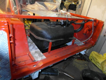

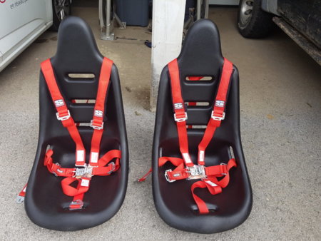

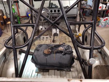

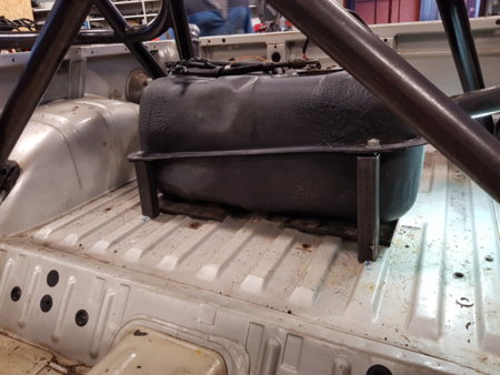

alors ou j'en suis ben la :
-pose de 2 baquets 2 harnais 5 points 2.5'' Simpsons en directe live des US
-Deplacement du réservoir d'origine dans la benne
-Spool AR
-Revêtement sur arceau au raptor
-Revêtement au raptor de la benne et du réservoir
Test lors d'une sortie le week end dernier..
Conclusion:
-Tres bon comportement de l'auto
-Arceau testé contre qqs arbres :biggrin:
-Spool, tip top
-Qualité du raptor et rendu vraiment sympa, ca se raye pas si facilement
A revoir:
-Dejaugeage lors de forte montée...mais pas tout le temps..
-Garde au sol a revoir ( passage en 31'' inévitable)
-Frein a tambour a viré ( je pense partir sur frein a disque AR)
-Bloc avant a prevoir a l'avant!!
Voila...

Voici le mien avec sa protection et la mise à l'air libre.
Ah vi elle as encore évolué depuis mon dernier passage ta zukette de trial :Super14:
je voulais aussi ramener le filtre a essence a proximité.. mais pas eu le temps.
faut que je mette ca pour plus tard .
Tu as vu j'ai un clapet anti retour sur l'évent!
Le bouchon est étanche il provient du nautisme.

Sinon tu l'as acheté où ton clapet ? C'est pas facile à trouver...
Salut !
Elle me plaisent bien vos zukettes !
Je vais sûrement m'inspirer du long pour les prochaines évolutions du mien.
oui, pareil pour le clapet. Je suis dessus en ce moment. Ca m'interresse.
:confused: Je comprend pas comment ça marche ton astuce STF ... Un tour complet de cage a la rigueur ok mais un tour de tube ... comprend pas :confused:
???? j'avoue ne pas vraiment piger comment tu fais ça.... Il te faut 3 m de durite pour faire ça !
Alors je comprend le truc STF, mais 3m de durites ou un clapet anti retour a 7 euros.. on est kiff kiff niveau tarif..
et en encombrement ... j aime bien juste le ptit clapet.
le clapet tu en trouve dans les mag de karting ou d equipement de navire, y a juste a bien choisir le diametre de durite
Le clapet ca laisse passer sur les devers.
Faites comme il dit STF.
Ou mieux, faites les deux.

j'avais bien regarder Neko lors de la sortie du week end dernier, mais t'as fait comment toi? j'ai vu aucun des 2 systeme.. a moins que tu ai repris la mise a l'air qui repars au compartiment moteur ?

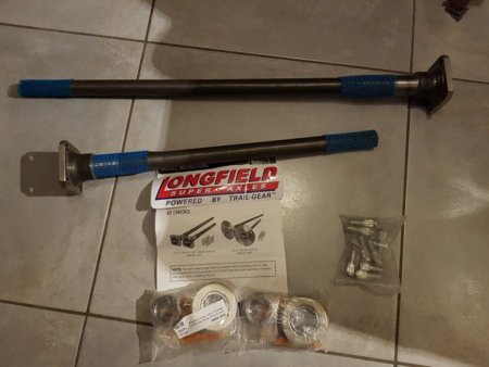

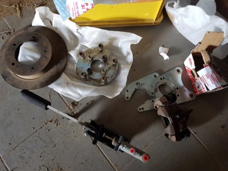

20171205_175237.jpg Aller 1 step forward ...
-mais pourquoi que c'est tjs pò monter cte bondieu frein a disque sur cte bestiole...
-T'occupe donc pas de la marque du vélo..... pédale :MDR49:, j'attendais juste qqs pieces manquantes ... genre du ca.... pour l'avenir quoi.. defois que ... on passerais en roue d'homme un jour.... un jour ....:mrgreen:
bon ben paré pour l'arrière .....
