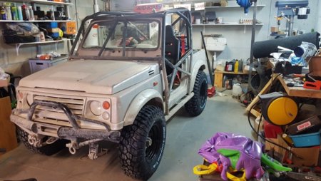

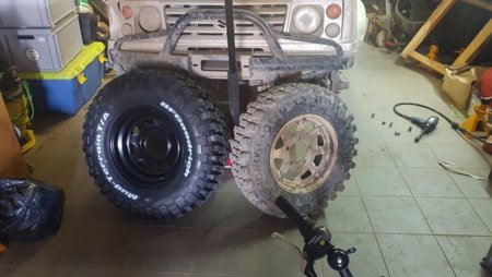

Allez qqs news ici
c'est bientot l hiver on va rentrer au chaud et donc on en profite pour qqs modifs:

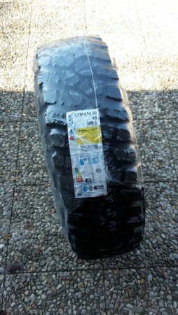

Exit les 195 80 15 , place aux :
  • 31 10,5 15 x5 et qqs coup de disqueuse pour les aider a bien passer
  • 5 jantes acier noir 7x15 ET -6 triangular
  • Arbre Av renforcé Longfield
  • couple conique vitara essence AV et AR
  • protection de pont, ouais la ca deviens plus que nécéssaire , on passe en roue d'homme :MDR49:
  • réparer la casse des 2 dernières sorties niveau support étrier de frein Ar
Ensuite selon mon ami porte monnaie:
  • Si ok: bloc avant
  • Si moins ok: 2 satellites AR d origine sam pour monter le tout
voila le ptit programme
Vu que les roue en 195 partent sous peu... montage vite fait des nouvelles chaussettes juste pour bouger la bestiole dans le garage ......
ça rend sympa :mrgreen:
Next step d'ici 15 jours ...

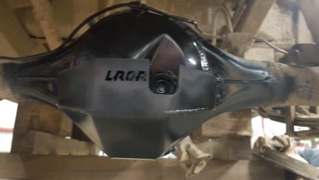

Pose de coquilles LROR AV et AR et peinture par le nouvel assistant

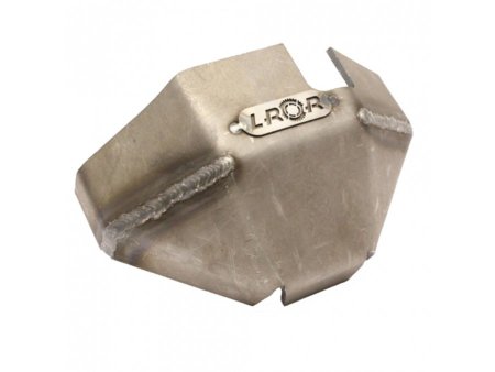

Je connais pas comment est fait la coquille mais si tu a pas de trous de vidange pour que l'eau se barre (et aussi l'huile quand tu remplie le pont ) tu a deux choix :
- Si tu veux aller dans l'eau faut le foutre Sur le toit après pour vider l'eau qui est dans la coquille .
- Ou alors tu fait un joint en haut au silicone .
La 2eme est quand même bien moins pirate. :MDR49:
t inquiète chaussette, les Ricains connaissent leur job :mrgreen:
Il y a au pliure du bas 2 grosses encoches prévu pour l évacuation des fluides qui essayeraient de si loger :wink:
jte met une photo nature de la pièce :wink: tu y vois bien les 2 encoches.
Je ne suis pas fou j'avais bien intégré ce détails. bien que je ne pensais qu'as de l'eau ou de la boue .. n'étant pas un Land :MDR49:, le Leatosorus ne perd pas d'huile lui
J'ai justement choisit ces coquilles pas seulement pour leur prix... dérisoire .... mais aussi pour leur fonctionnalité et aussi parce que putain c'est du balèze.... aussi magnifique que ma protection de BT :Alzeimer:

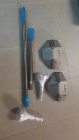

La mes 2 reduc 8x41 sont montées et reglées....
Dans 15 jours on remontera aussi du coup les 2 nez de pont en couple court 8x41.
perso une fois dans la boue et les trous c'est finit, je les remplies de colle pulyuréthane, je pose, séche et aprés je soude par endroit, uen fois j'ai démonté les m^mes soudé et ben toute la boule de pont était pourrit dedans

Tu verra sa fonctionne pas ! Quand Lea aura taper deux trois fois des pierre et la terre tu verra que sa serait plein !
P.S : Un land qui fuit pas c'est qu'il y a plus d'huile :MDR49:

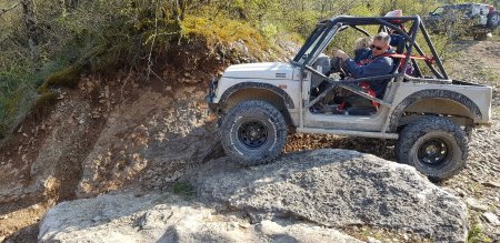

Bon ben selon les différents avis des "betas" testeurs/testeuses .... le résultat est plutôt sympa!!
merci encore a Pedro, Enzo, STF pour les conseils de montage et pour les conseils de garder ce jouet :mrgreen:
Top !
Le truc delire avec ces caisse c'est que tu peux les preter a pratiquement tout le monde, que c'est une super ecole pour le TT hard, que si tu sais a peu pret conduire ca passe de folie et que ca casse (presque) pas.
Le tout pour un budget extrêmement reduit.
C'est une tuerie cette caisse je suis passé presque partout où je voulais juste une grosse zone où j'ai arrêté tout le reste super très très efficace et facile plus maniable que neko grâce au bloc avant sinon elle franchit pareil c'est juste énorme j'ai vraiment pris mon pied au volant
Touche plus à rien elle est parfaite !
Merci de me l'avoir laissée samedi matin c'était top

mais on va quand même retouché qqs points:
  • Ralenti mis a 1100Tr/min, ça crève en bas bondieuuuu FAIT
  • Voir pourquoi en croisement ma protection bloc AV touche carter d huile
  • Voir pour améliorer la DA... un poil faiblarde.... ça deviens trop dur en braquage.
  • Voir pour remodeler les ailes avant, ça frotte un poil pile a l avant derrière la calandre et ça gêne bien quand tu tourne
Apres pour le top.... ça serait de mettre soit un system Rear disconnect, ou une modif de BT ( ca reste non exposer) qui me permet de déconnecter pont arrière et gagner en braquage... ou un bloc AR ...
1) faut plus de réduction (6.5 powa)
2) ça je sais pas.
3) ça je sais. Y’a des techniques pour retravailler la pompe. Faudra monter un radia de da mais ça marche bien
4) coupe bondieu !! (Cf le Neko)
5) mets un rear disconnect séparé. Casser le carter de BT est une possibilité envisageable avec un vehicle pareil et si tu as une BT modifiée qui casse tu as perdu ton investissement. Avec un rear disco séparé il te suffira de le remonter sur un autre carter.
Tu peux aussi monter un ARB arrière et des freins sep. Ça fera moins d’efforts sur le pont avant.
Quand à la maniabilité c’est clair que l’ARB aide par rapport au Neko. Mais le budget est différent. Après perso les 4 roues directrices m’ont toujours travaillé :twisted:
2) ça je sais pas.
1) 4.16 + couple conique de VITARA essence, je pense que j'en suis pas loin, non c est surtout que Neko etait a 1100tr/moin et moi a peine a 800tr/min, donc il crevait facilement, on l as remonté on verra au prochain roulage :wink:
2)Oui je vais voir avec le fabricant du bloc ERM ... je vais lui envoyer les photos et on va voir, Denis était tres sympa quand j'etais passé chez lui pour le montage
3) ok on verra ca alors :wink:, voir meme la pompe DA vitara si plus grosse a voir car clairement on lui tire sur la G....e quand on braque ... on l entend bien
4) déja coupé mais j y etais allé avec Parcimonie.... alors que .... faut pas .... :mrgreen:
5) oui la dessus c est un Nice to have .... pas un Mandatory ... donc ca sera selon comment j avance sur le nouveau projet... :wink:
Merci pour tes conseils Enzo
