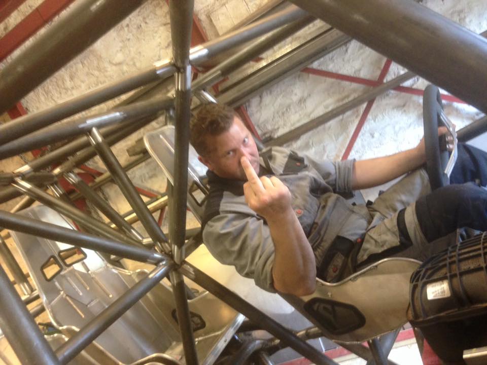

J'adore la forme de la cage mais le positionnement des amortos m'a laisse perplexe :lol:

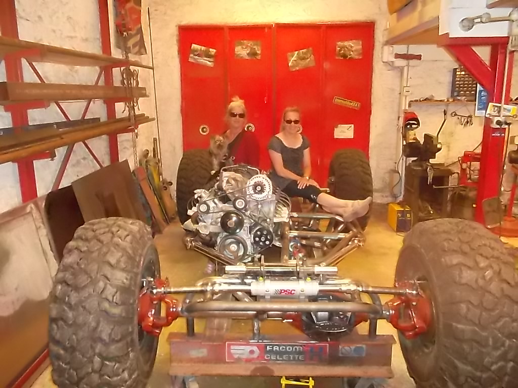

La mécanique sort par le coté, le chassis est démontable :
Test de croisement en court de démontage :
