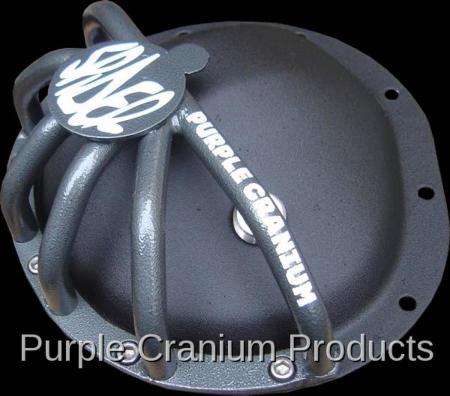

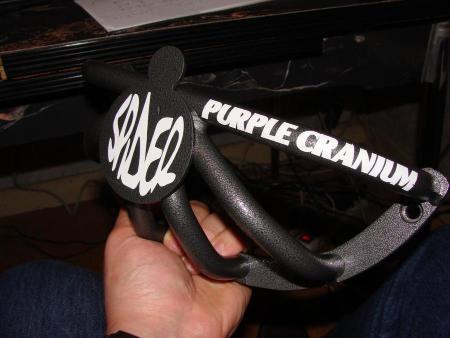

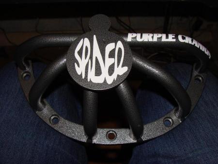

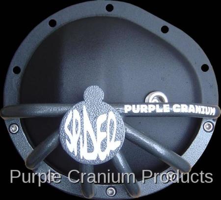

- ca c'est mon pti plaisir , des protections de differentiel pour mes ponts , j'ai eu un mal fou a me les faire venir mais finalement elles sont là :

simpa tout ce matos, les protections de coquille sont superbe, mais par contre un simple petit point de soudure par tube, ça me fait peur niveau solidité :!: :?
Bonjour,
Au sujet des protections de ponts : Es-tu certain que le tirant de direction ne touche pas la protection lorsque tu braques à fond ?
Merci Fab t'es cool , moi aussi je les aime bien , et pour leur solidité par rapport aux soudures , ca c'est a l'utilisation que ca ce verra , au pire si y'en a une qui ce dessoude , j'en profiterai pour toutes les ressouder et un coup de peinture et le tour sera joué ,
et salut a toi K5man , pour etre franc , je n'avais pas pensé a la barre qui passe devant le bol de pont , la surprise sera au montage :D
Je viens d'aller voir sur mon K5, ça doit peut-être passer dessous la barre, mais faudra pas inviter :? car y aura pas trop de place. Cela-dit, je pense qu'ils ont prévu le coup. Sinon, c'est vrai qu'elles ont de la gueule. :wink:
Merci K5man , moi aussi j'avais bien flashé dessus quand je les ais vus pour la premiere fois , vivement vivement vivement....... :D

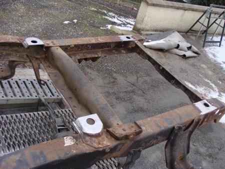

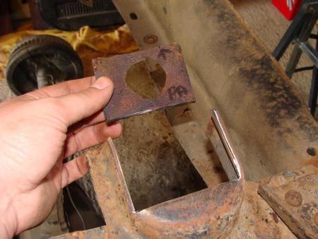

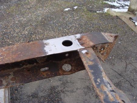

je viens de rammener le chassis de chez le chaudronnier qui as refait les 4 supports de caisse arriere qui étaient plus que malade et 2 ou 3 autres bricoles pour que je reparte sur un chassis plus que sain
avant :
apres :
et ensuite direction peinture , j'ai pu voir plus precisement avec le peintre ce que je voulais faire : ce sera sablage , + remétalisation ( une couche de Zinc en fusion qu'on pulverise sur le chassis ) , ensuite une couche d'apres et une couche de peinture noir satiné pour une epaisseur totale de plus de 200 microns , ils garantissent ce systeme de peinture 15 ans en ambiance saline bords de mer , j'ai hate de voir le resultat
