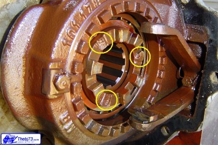

Tiens regarde mon diff, c'est mort... et effectivement en regardant comme ça on voit que le planètaire n'est pas solidaire à la coquille.

Ouep là y'a pas photos :roll: (c'est le cas de le dire :mrgreen: ) si des fois t'as une coquille en plus je suis preneur enfin avant j'vais allez voir Dave...

Tlcbj73 a dit:
