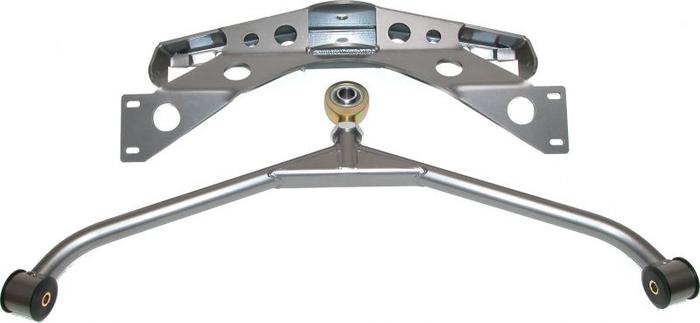

Je pense disposer ainsi le 3eme lien, en faisant le même système qu'a l'arrière, en prolongeant le bol de pont vers le haut :
Et la barre panhard ici :
Les tirants inférieurs auront la même position qu'a l'arrière.
Ca me donnerait donc un empattement de 260cm, pour 196 de large. Et 48cm sous le futur blindage du chassie.
voila, ca vous choque pas l'empattement ?

Parceque je pense que la solidité de l'ensemble sera meilleur avec des tirants séparés. j'ai décidé de tous demonter pour reconstruire le bazard avec des recettes classiques qui marchent bien. Alors le 3-link est un classique pour l'avant de tubulaire de rock-crawling, alors je fais...
De plus, je pense que j'aurais plus de débattement sans aller trop loin dans les limites des rotules...
Enfin, j'ai besoin que le pont s'incline d'avantage que les tirants inférieurs en détente à cause d'une traverse sur le chassie. Et la j'ai pas le choix, je suis olbligé de séparer les tirants :mrgreen:
