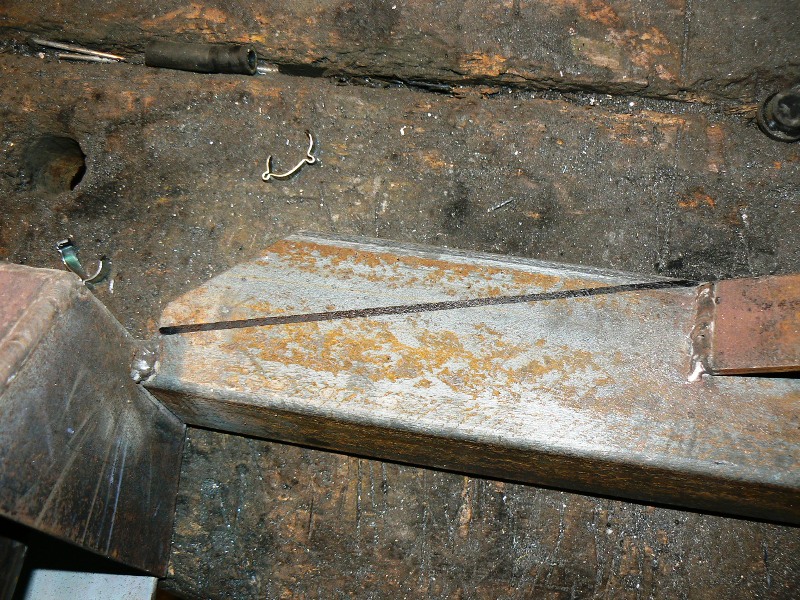

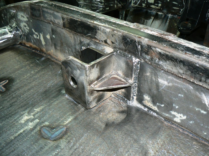

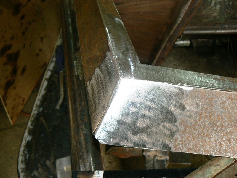

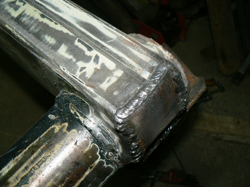

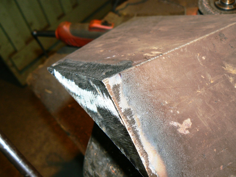

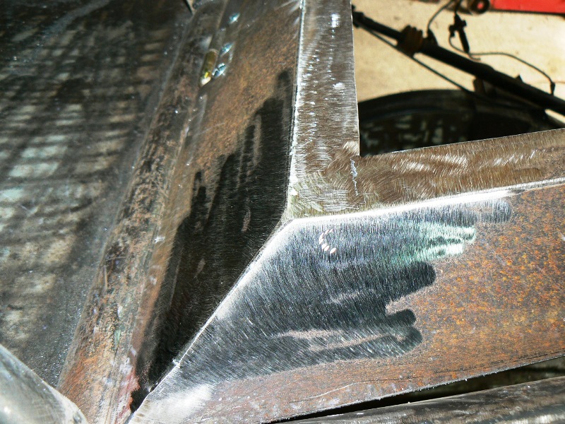

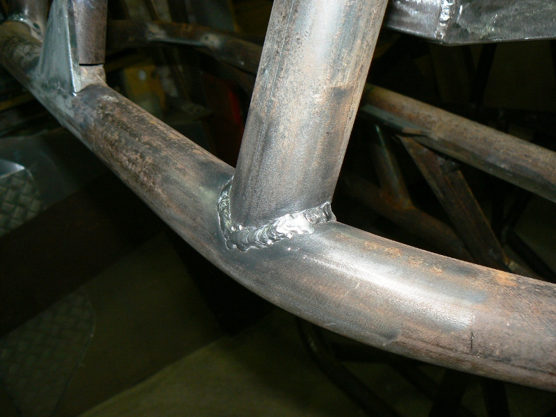

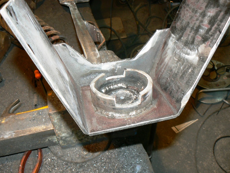

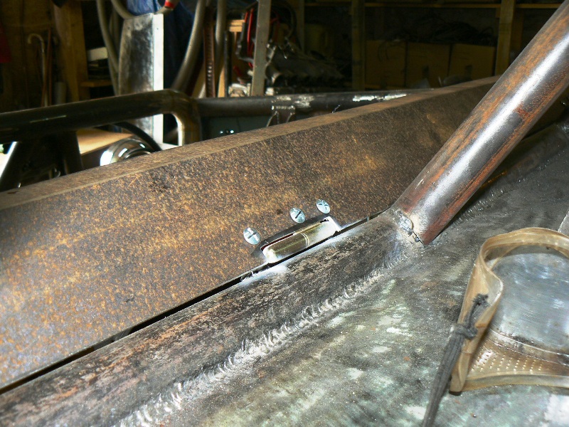

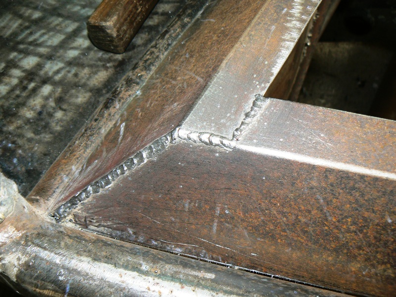

Tout d'abord, resoudure de la barre panhard dans les régles de l'art, pas a la "vas-vite" !!!! Cette fois-ci, si ca recasse, c'est que ca devait dans tous les cas casser :roll:

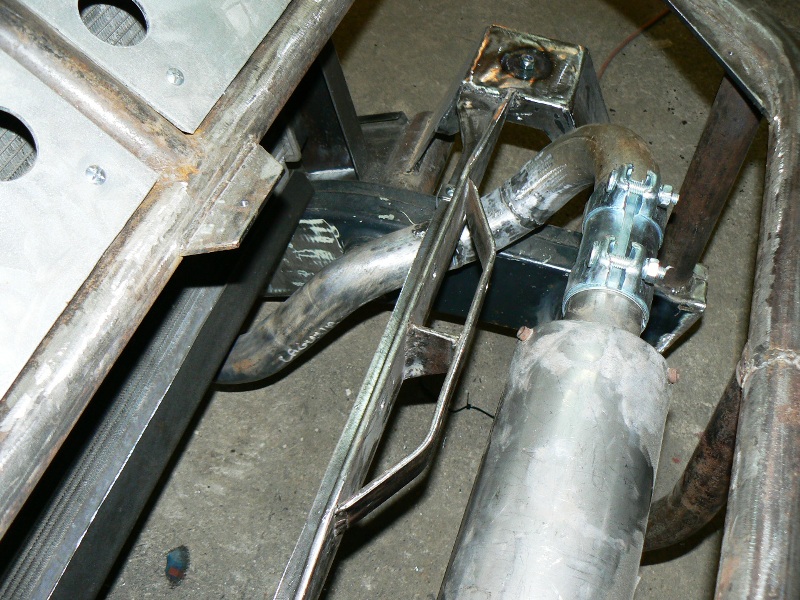

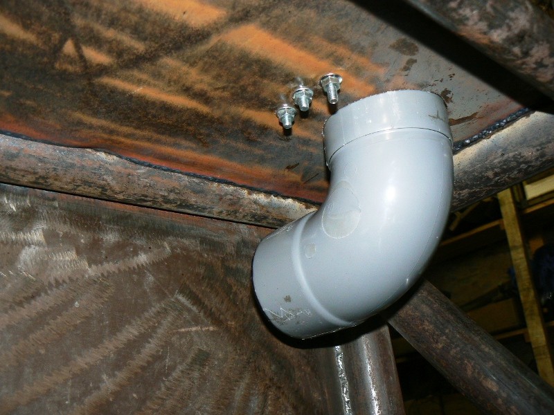

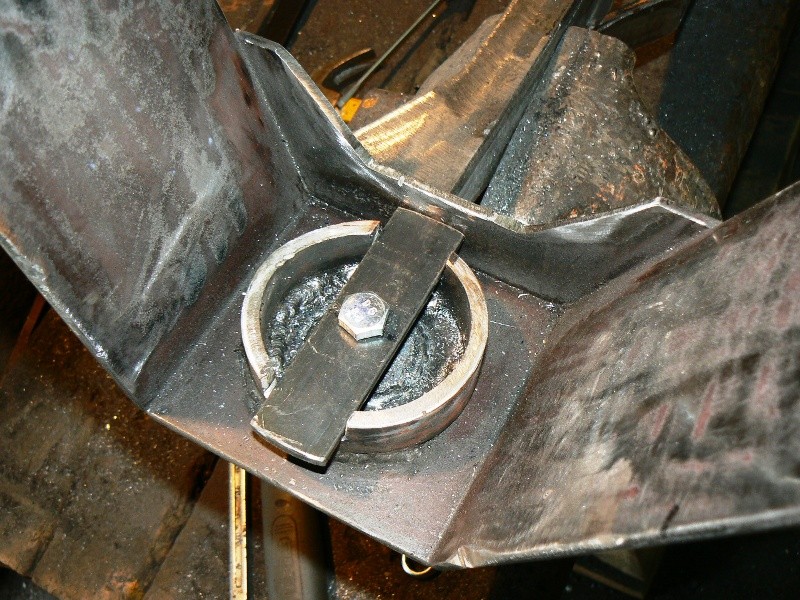

Ensuite, pour limiter le phénomène de chasse sur mon X-link, j'ai rajouté des rondelles de bridage. Sachant que quand j'aurais mes AirShocks, je passerais très certainement au 4-link comme tous le monde :mrgreen:
C'est tous con, mais avec ces 2 rondelles, mon train arriere est beaucoup plus sein !
Ensuite, j'ai ajouté une sangle vite fait pour brider le pont en détente. C'est juste pour voir et trouver la bonne longueur, avant de faire quelques choses de définitif (avec une jolie sangle et de belle fixation :mrgreen: ) :

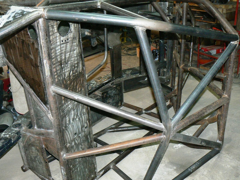

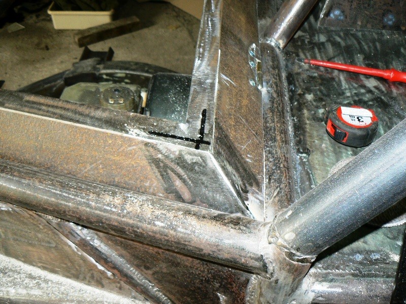

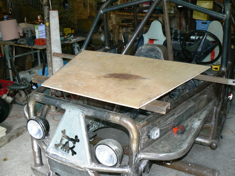

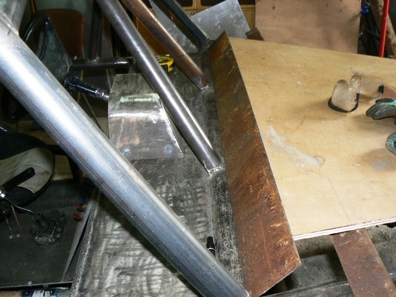

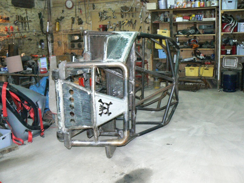

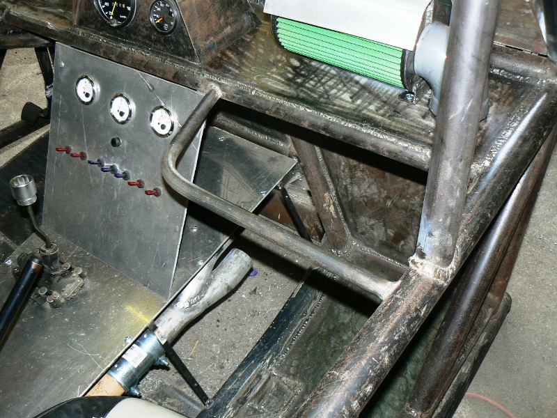

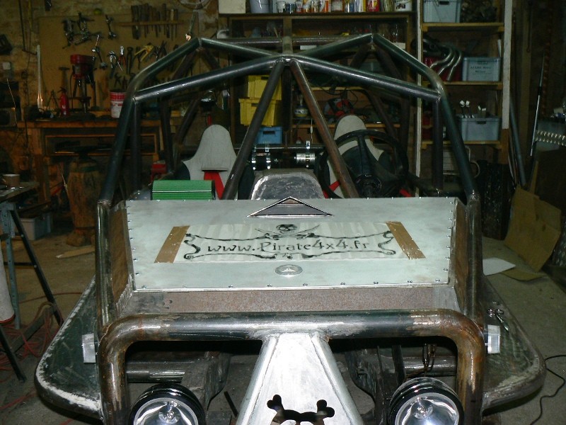

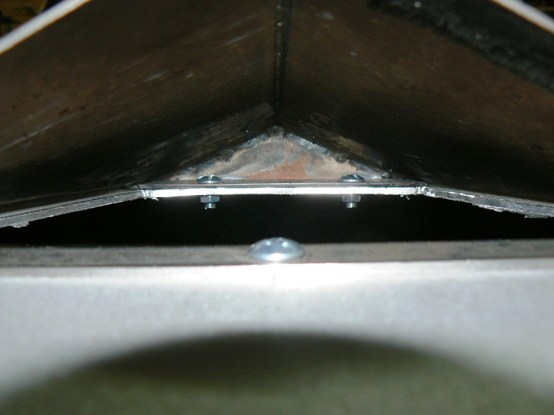

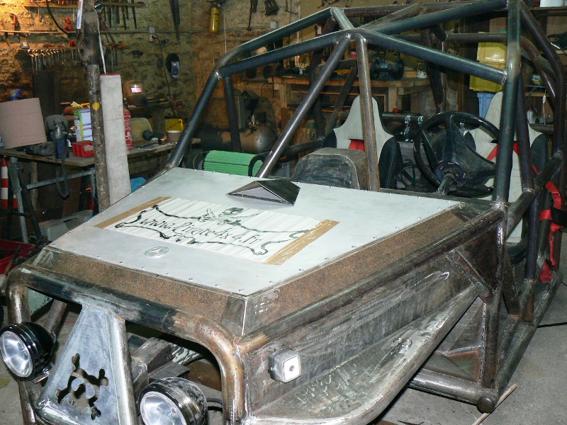

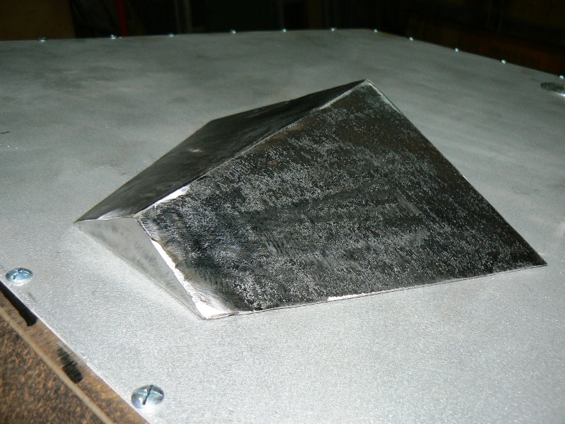

Après, ben j'ai continué a bossé sur la sécurité en commencant a ajouter un carenage inspiré du proto 'teraflex' du rasso. Pour l'instant, c'est pas très jolie, mais après les finitions, ca va le faire :twisted:
L'idée de cette tole est de nous protégé des projections des roues, car c'est infernal ce que l'on peut prendre dans la tronche !
De plus, ca fera un jolie support pour mon partenaire :roll:

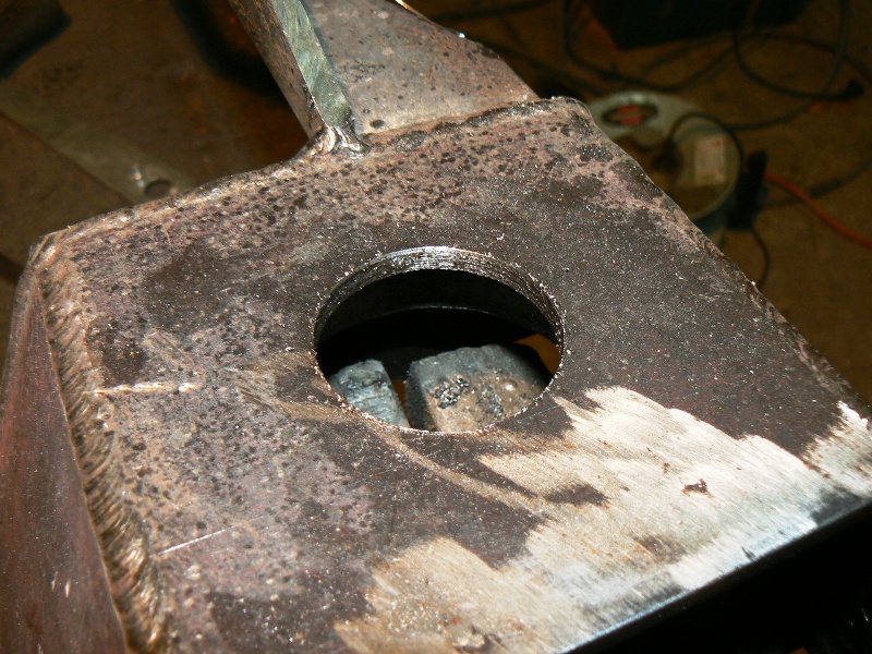

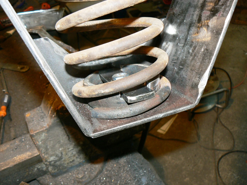

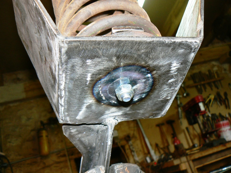

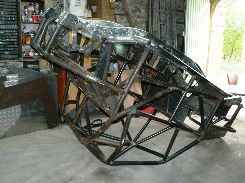

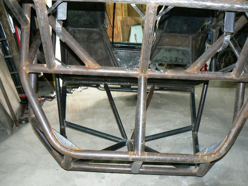

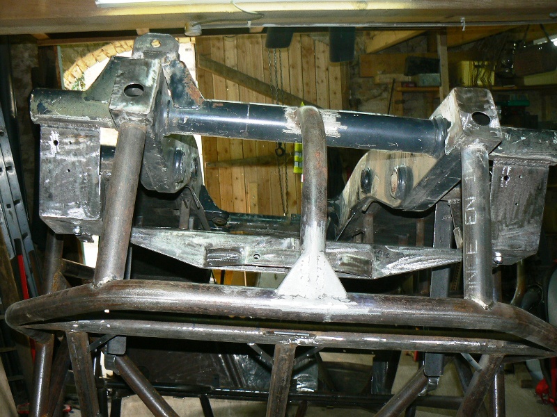

Enfin, j'ai retravaillé un peu sur le pont avant. En effet, comme certains l'on sans doute remarqué lors du rasso, mon pont avant ne debattait presque plus et la hauteur de caisse a l'avant était beaucoup trop haute. Du coup, mon centre de gravité n'était pas au top et le delestage de l'arriere un peu trop rapide du a l'absence de débattement... J'ai donc corrigé ma copie en rabaissant de 8cm l'avant (c'est beaucoup mieux aussi pour le look, plus ramassé...) et en remontant des ressorts ultra-souple. Grace a la nouvelle barre panhard, j'ai gagné 5cm en compression, donc c'est le top...
Je suis a peu pret convaincu que si mon pont avant était ainsi lors du rasso, le premier tonneau que l'on a fait le vendredi n'aurait pas eu lieu !
Une petite photo pour illustrer, j'ai encore un peu de marge (5cm environ) de débattement sur le pont avant, mais on voit clairement que maintenant, ca croise même de l'avant !
Et 2 autres pour voir le travail des pneus :

Pour finir ta fixation de barre panhar tu la laisse tel quelle, tu ne rajoutes pas une autre fixation au cas ou elle recasse pour éviter qu'elle se sauve (bon la à mon avis sa risque pas)? je dis ça car il me semble que tu en avais parlé. Sinon l'histoire de la tôle c'est top, y'avais aussi l'option de garde boue sur les roues comme le fond certains australiens, c'hais pas se que sa donnerais mais sur cette engin je trouve ça sympa : http://www.offroadimages.com.au/4x4events2006/displayimage.php?album=924&pos=53

J'ai pas fait grand chose. J'ai ajouté la même barre de protection pour le copilote, terminé les carénages, modifié la barre panhard avant, bricolé un "mini" volant, etc...

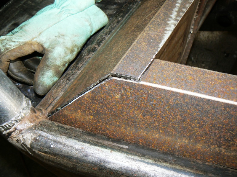

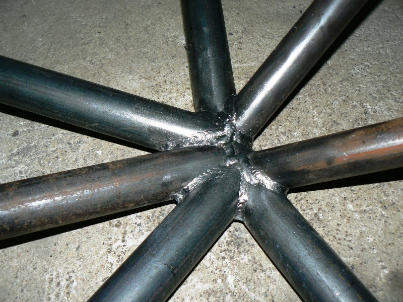

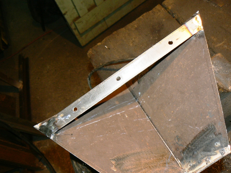

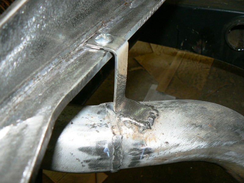

Aller, quelques news !

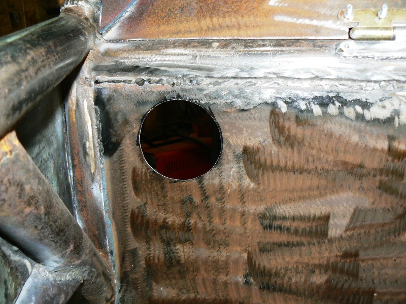

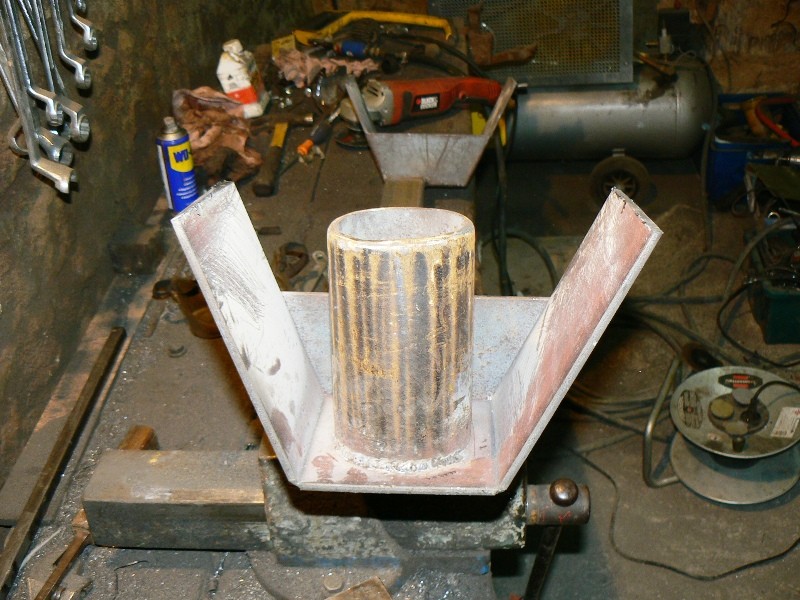

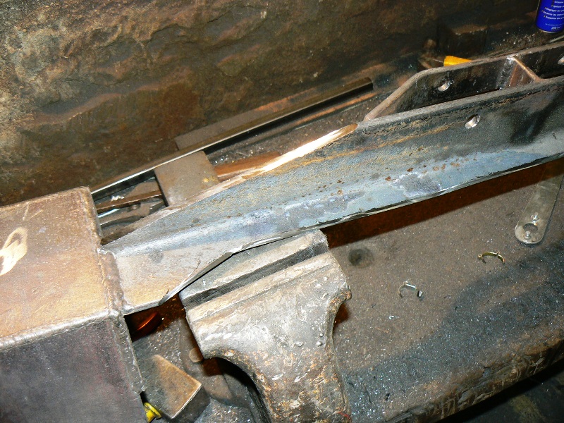

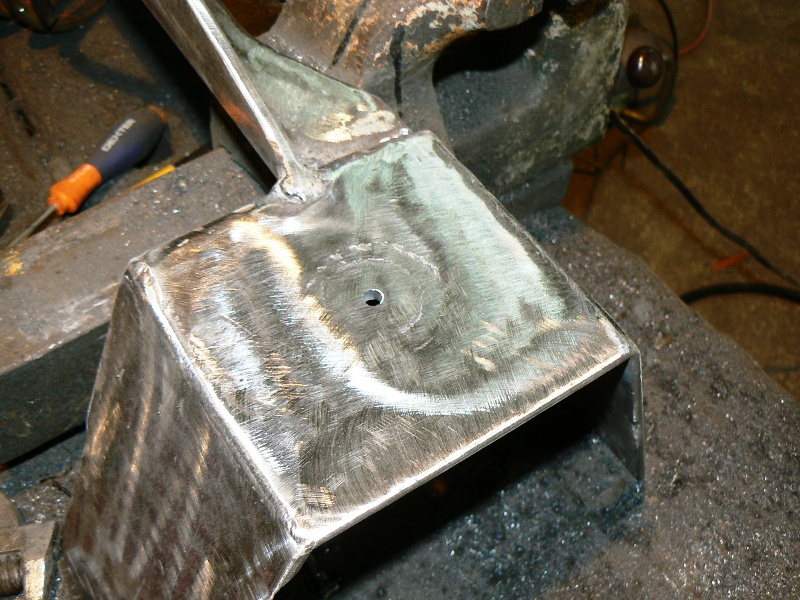

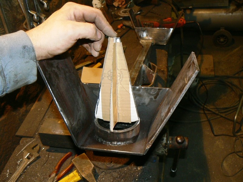

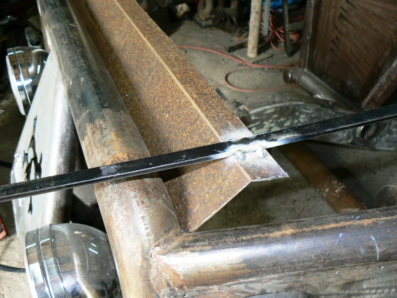

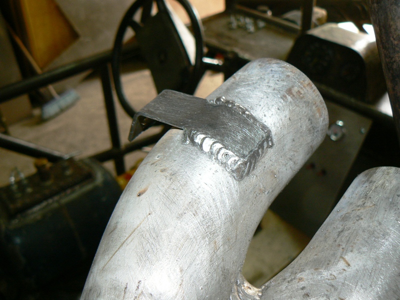

Tous d'abord, j'ai fabriquer la barre de protection de babas :

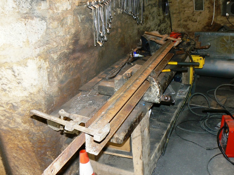

Découpage et ajusteement du tube préalablement cintré :
Soudure :
Puis la peinture :
Le carenage, une fois terminé, tole d'alu brosé, sticker sponsort collé, peinture reprise :

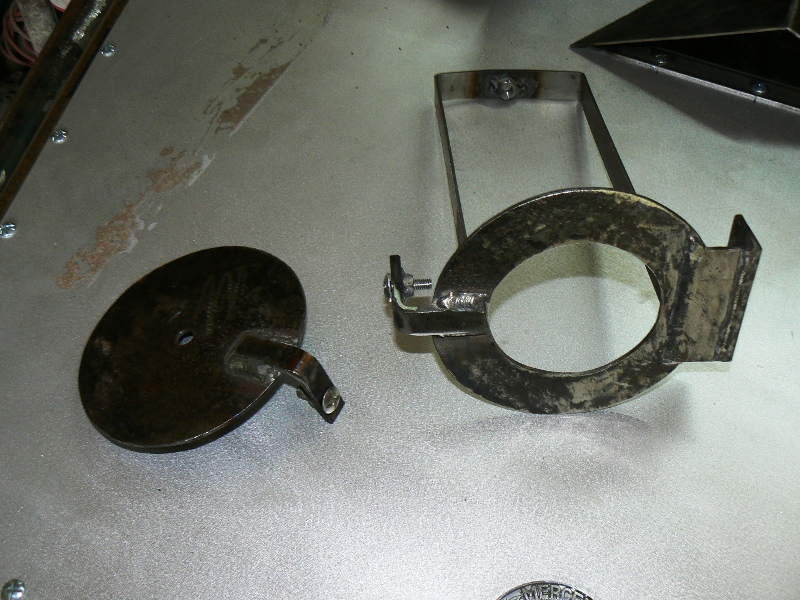

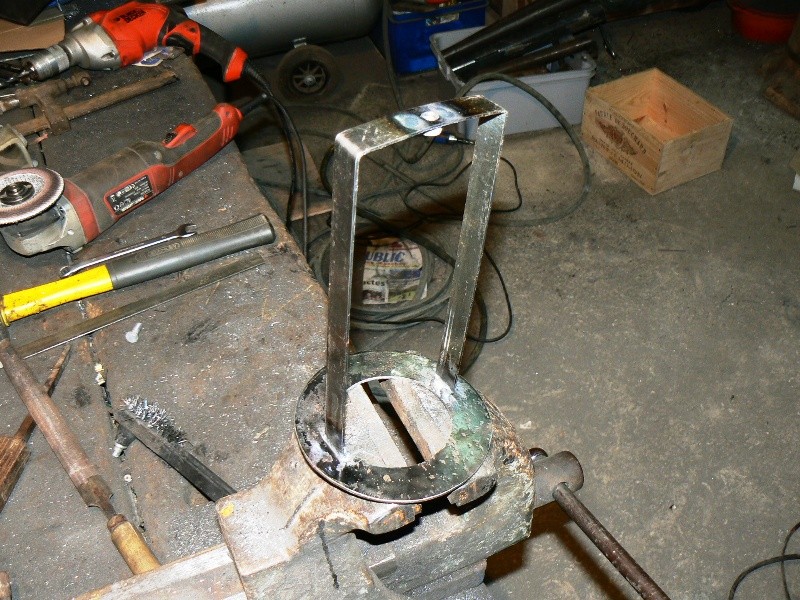

Ensuite, j'ai fabriqué un volant...
Si si, rigolez pas !
En fait, j'ai remarqué que mon volant mercedes est trop grand par rapport a la taille de l'habitacle. J'ai pas assez de place autour, du coup, ca m'aide pas a rester correctement installé avec les bras a l'interieur. De plus, il est très moche et pas du tous dans l'esprit "proto".
J'ai donc récupéré un vieux volant 'formuling', mais malheureusement, chez mercedes, la canelure du moyen est battarde...
Donc, je fabrique un volant avec les 2 :
Je retire les rivets du moyeu que je veux virer :
Je recupere alors le corps du volant que je veux conserver :
Maintenant, faut trouver une combine pour fixer le moyeu du volant mercedes sur le corps récupéré :
Je defonce tous avec ma meuleuse pour extraire le moyeu :twisted: :twisted: :twisted:
C'est marrant, le moyeu mercedes n'est pas centré...
Donc, l'idée est de le fixé ici. Donc je perce a la perseuse a colonne :
Et maintenant, je peux fixer le moyeu mercedes sur le volant formuling avec des p'tits boulons. Du coté visible, c'est jolie, mais de l'autre coté, c'est moche a cause de ce stupide moyeu même pas centré...
Finalement, je remonte le volant sur la colonne. L'avantage du systeme, c'est que je peux monter et demonter ce gros boulot juste avec les doigts. Ainsi, je peux rapidement demonté le volant pour acceder au faisceau electrique ou en cas d'urgence....
Pour illustrer le gain de place (au passage, mon nouveau volant pese 3kg de moins que celui d'avant !) :
voila :mrgreen:

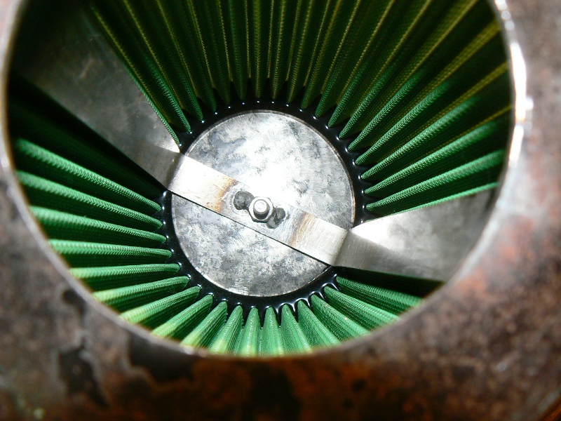

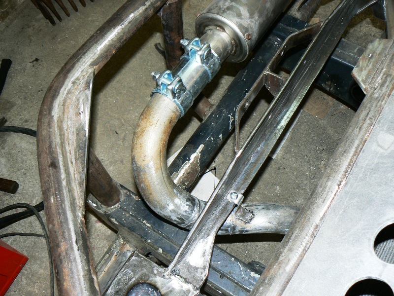

Salut les copains,
Quelques bricoles, je bosse pas trop dessus en ce moment, car entre le boulot qui m'expatrie sans arrêt loin de chez moi et la préparation du trial du Team4x4Bourgogne...

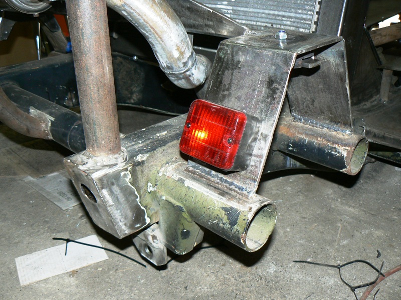

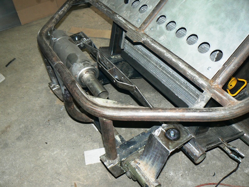

Mais bon, j'ai pris le temps de changer mon alternateur qui deconnait grave.
Pour être tranquille, j'ai décidé de monter un modele plus courant que celui du merco. En effet, l'entraxe est merdique et le diametre des boulots de fixations aussi.
Alors, j'ai bidouiller un peu pour pouvoir monter un alternateur de BM que l'on trouve plein les casses pour 40 ou 50 euros.
Connaissant ma facheuse tendance a toujours finir au fond d'une fosse a merde... Je pense que c'était une bonne idée :mrgreen: :mrgreen: :mrgreen:
Bon, il est pas très jolie sur la photo, mais je vous rassure, en vrai non plus :roll:
Je ferrais un décapage nickel chrome quand je vais monter mon nouveau moteur (le même modele, mais un autre refait a neuf) d'ici quelques semaines.

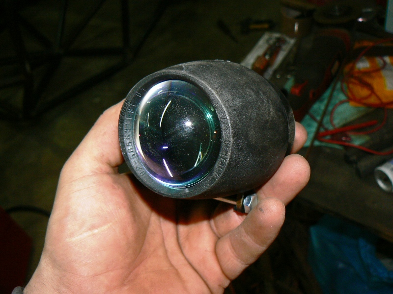

Sinon, ben comme il commence a pas faire beau et que j'ai quand même envie d'aller faire un peu de 4x4, je me suis dit qu'il me fallait un Bikini sur le proto.
Alors comme j'ai pas trop envie de dépenser des sous pour ca, j'ai décidé de fabriquer moins-même celui-ci...
L'idée est de découper une simple bache a la forme voulu, puis de coller dessus plusieurs couches de scotch renforcé.
Donc, je découpe la bache, et je la pose a plat sur une dalle en béton bien lisse. Puis je colle le scotch :
Ensuite, je redecoupe le tour, puis je renforce les bords avec d'autres bandes :
Ensuite, je vais voir mon pote paysan qui a une machine a poser des bons gros oillets, et j'installe ca avec des petits sandows :
Voila, ca m'a couté exactement 2 rouleaux de scotchs a 8.50 pieces, plus un sachet de petits sandows à 10 euros. C'est tous...
Maintenant que j'ai le prototype qui va bien, je vais probablement la faire refaire en bache type 'remorque de camion' dans une quicallerie agricole du coin. J'ai été le voir, il m'annonce dans les 60/70 euros pour en faire une en jolie bache indestructible... On verra, si mon montage tiens pas, maintenant que j'ai le modele...

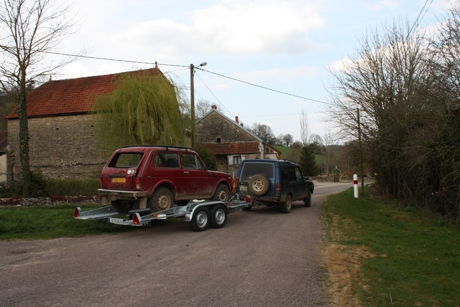

Sinon, ca a déja tenu a un WE de TT sous la pluie et dans la boue, à 100km/h sur la remorque et a un lavage au karcher. Sans broncher...
Une petite derniere ou on voit bien aussi le rabaissement de l'arceau que j'ai réalisé (-10cm à l'avant) :
voila, a+ :mrgreen:

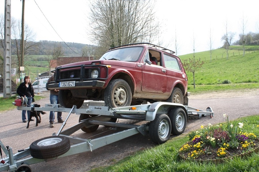

Salut les copains.
Le WE, TT les 2 jours :twisted:
Mon pauvre tas de tube en a vu de toutes les couleurs (moi aussi :roll: ), mais rien a signaler coté mécanique ! Un vrai plaisir. Ah si, j'ai cassé les phares ...
Et aussi, mais ca je le sais depuis un moment, mon join de culasse est vraiment pas jolie... Avec babas, on s'attaque a refaire un moteur tous neuf en octobre (va yavoir de la photo :twisted: ).
Bon, pour changer un peu des photos de soudure, voici une "petite" série de photo en action de ce WE.
Tout d'abord, quelques photos dans une zone 'rock crawling' que l'on est en train de créer. Pas facile de trouver des roches, mais petit a petit, ca avance !
Ensuite, un petit devers pendant l'ouverture des zones du WE prochain. Ca penche :twisted: Mais ca passe :mrgreen:
A l'attaque des marches ! Un putain de passage dans les roches. Un truc vraiment chouette. J'ai brassé un moment a essayer de monter au grip, en cherchant la trajo, etc... Mais ya pas eu moyen. Alors j'ai fait comme m'a dit mon copain fred21 "en rock crawling, dès fois, c'est bien d'avoir plein de chevaux !" :roll: Et j'suis arrivé en haut :twisted:
Ensuite, ben on a continuer a preparer les zones pour les protos (je me demande si j'y suis pas allé un peu fort des fois... Ca reste des protos de trial genre ufolep ! ) :
Bref, ensuite, on a joué un peu :twisted: Avec fred21, on a regardé un peu ce que l'on avait comme potentiel rock-crawling vraiment extreme sur le terrain. Histoire de nous motiver a nettoyer un peu les falaises cet hiver ! Donc j'ai mit mes roues un peu partout sur une barre rocheuse incroyable. Après un bon débrouissalage et après avoir enlever les arbres en haut, ya la une zone de fou ! Des marches de 2m, des mini-cayon, bref, j'ai hate de sortir la tronconneuse !!!
Bon, apr_s avoir joué un peu, faut reprendre le travail vachement chiant et pas marrant d'ouverture des zones :mrgreen: :mrgreen:
Bon, ben la, pas de bol...
J'suis même pas planté, mais en panne d'essence...
En gros, yavait plus assez d'essence dans le reservoir, et dans le devers, j'ai déjaugé... Et vu la position de la voiture, on s'est doit que c'était peut etre mieux de la remettre a plat avant :mrgreen: :mrgreen: :mrgreen:
Une fois le réservoir de nouveau plein, on y retourne :
La derniere, peut être ma préférée d'ailleur :
Voila, un grand merci au Team4x4Bourgogne pour ce terrain vraiment génial et aussi a son président qui nous laisse débrouissaler et ouvrir des zones pas possible !
Et merci aussi a mon copain fred21 pour les photos et sa motivation. Et aussi au p'tit jeune qui a pris l'autre moitié des photos. Mais je me souviens plus de son prénom ! Il est trop timide pour se connecter sur le forum, alors maintenant, il a plus le choix : allez, connectes toi et rappeles moi ton prénom :mrgreen: :mrgreen:
