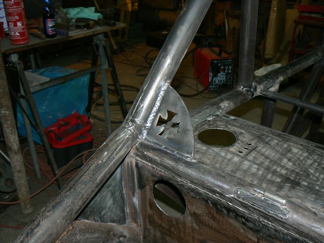

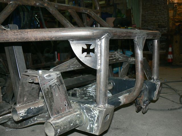

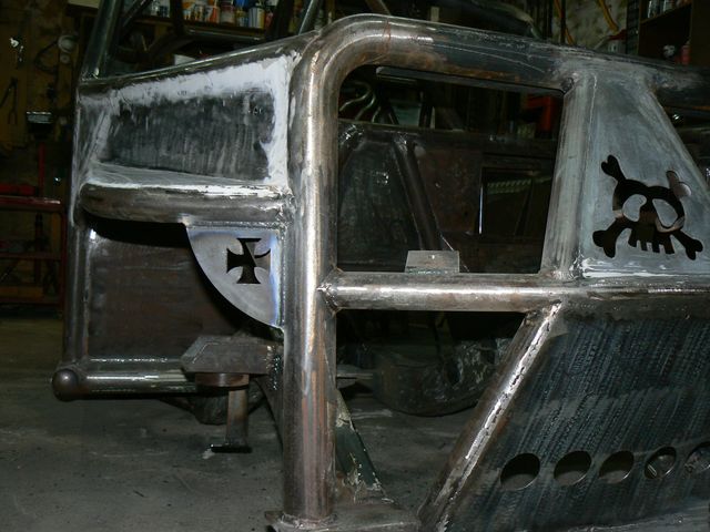

C'est super pratique d'avoir une photo de son véhicule sur le côté :lol: :lol:
On a plus de recul qu'une photos prise d'une fosse :mrgreen:
:Panneau17:
A+
Laurent
:Panneau_p4x4: C'est très pirate non ? :Panneau_p4x4:
En tous cas, c'est carrement pratique !!!
J'aurais su, j'en aurais fait un peu plus sous différents angle avant de le remettre sur les roues :mrgreen: :mrgreen: :mrgreen:

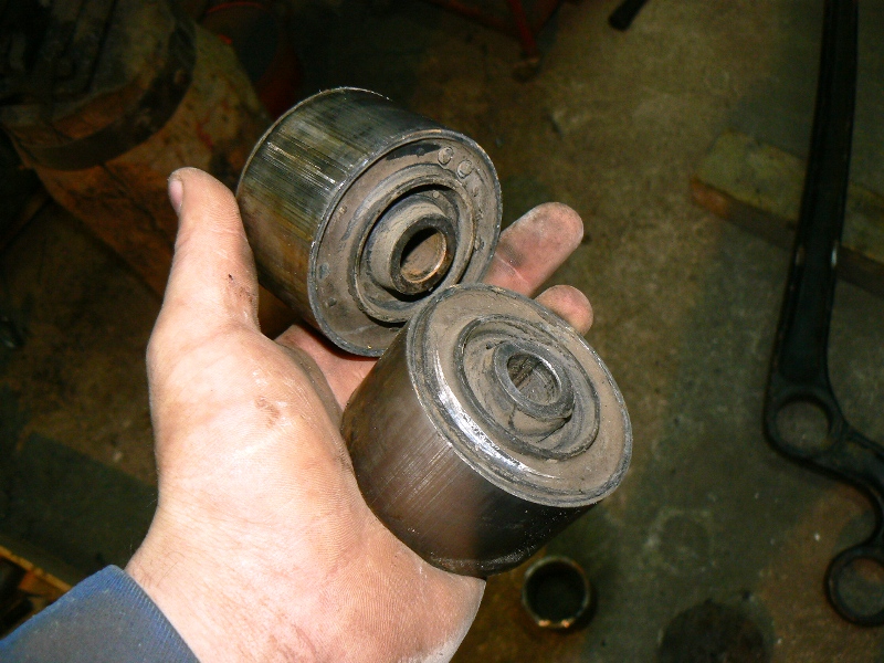

Et j'ai aussi commander 2 silent-bloc pour le coté chassit, des gros bien balaise :

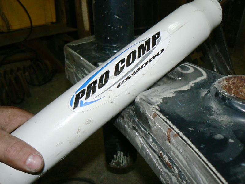

Pour les shock, 2" - 16" travel serait mon "call".
C'est ce que TOUT le monde a ici au Québec après vérification.
Sur les truck de 5000 lbs et plus, coil-over dual rate, puisque c'est un produit BEAUCOUP plus performant que des air shock 2.5", à prix très comparables.

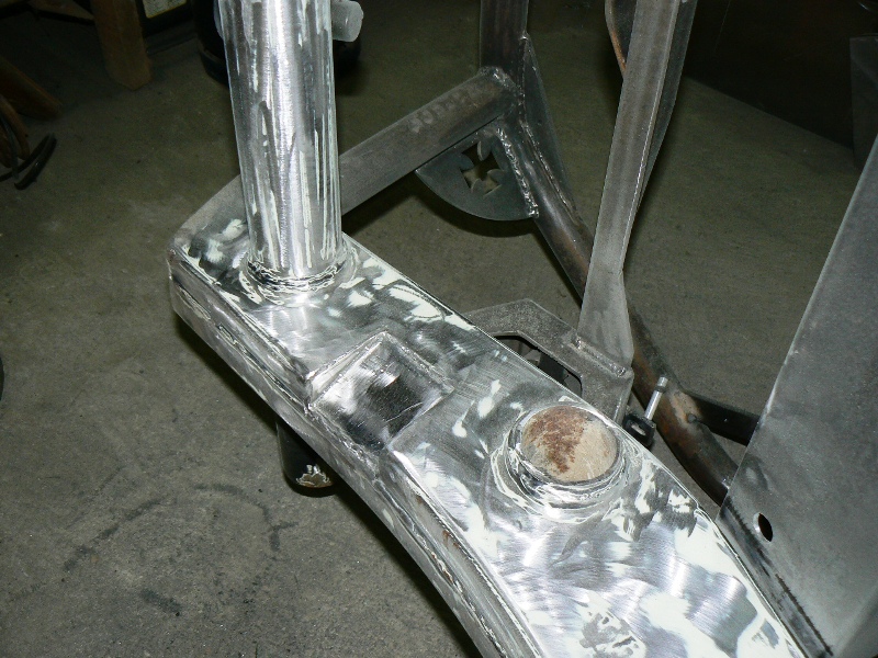

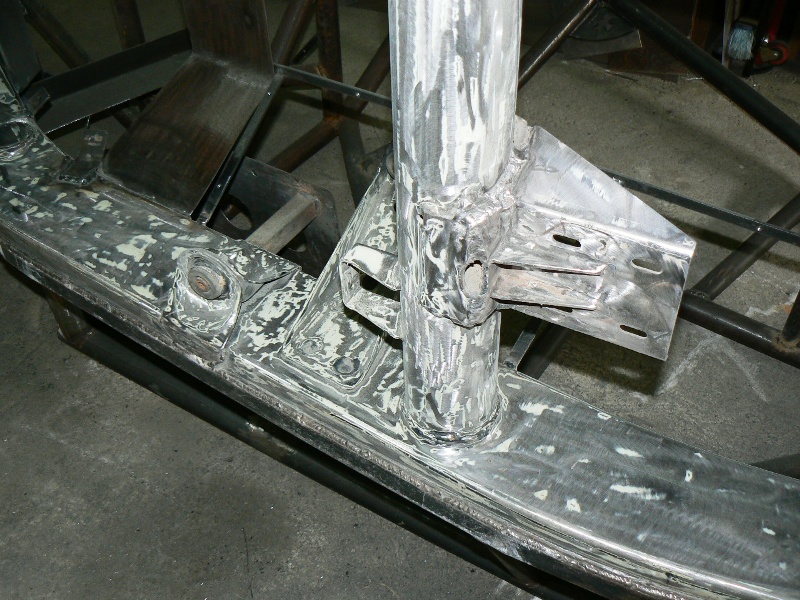

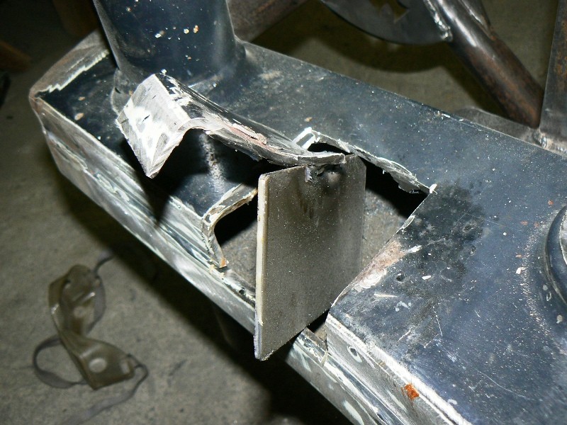

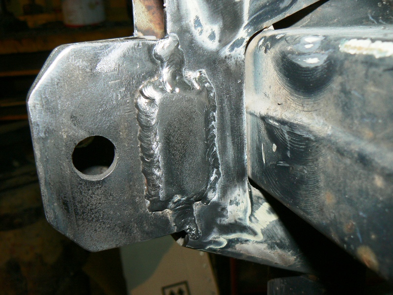

Aujourd'hui, gros nettoyage du proto !

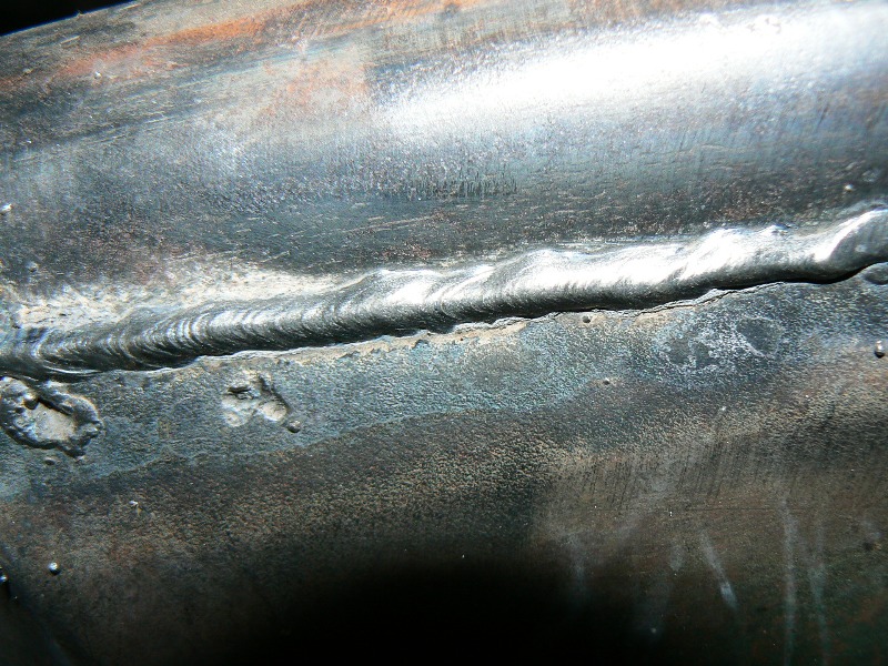

Quelques photos pour montrer les stigmates de l'été :mrgreen:

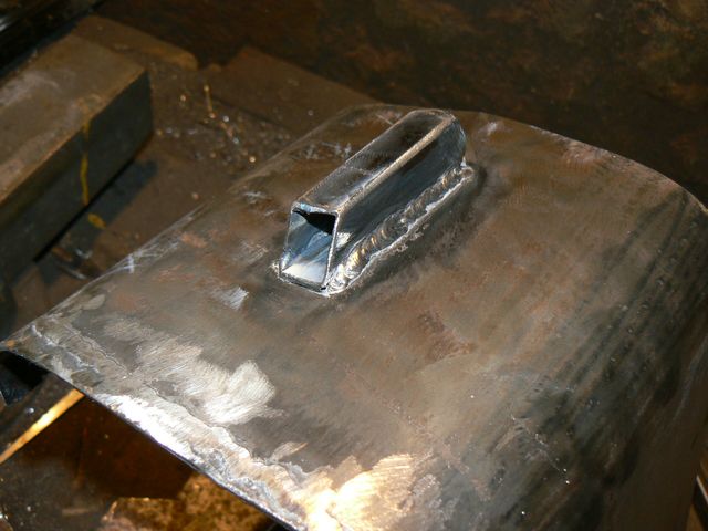

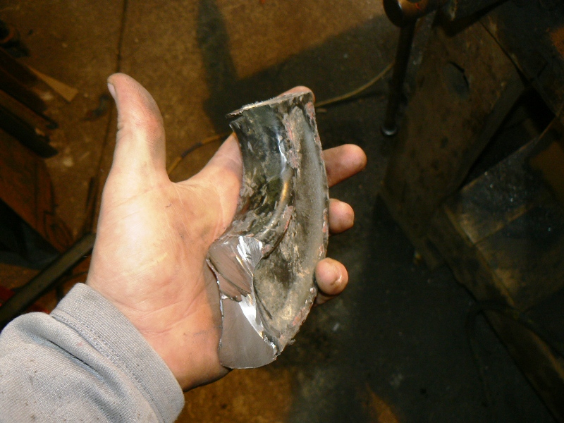

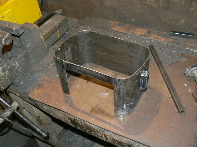

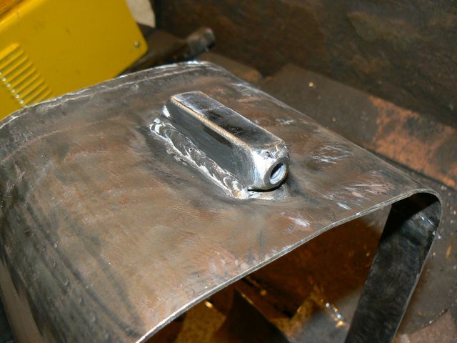

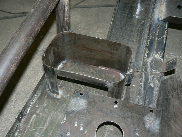

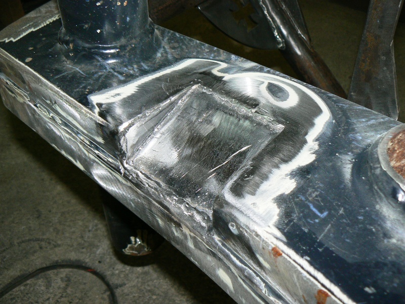

Le bol mange sévère, je vais le modifier, car trop anguleux en bas :
La barre de direction, faute de moyen pour passer en full-hydro dès maintenant, je vais simplement en faire une en 25CD4S et remonter de 15cm la fixation :

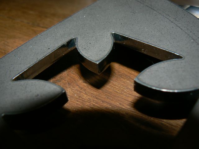

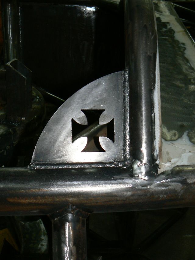

Il me restait un gousset, alors :twisted:

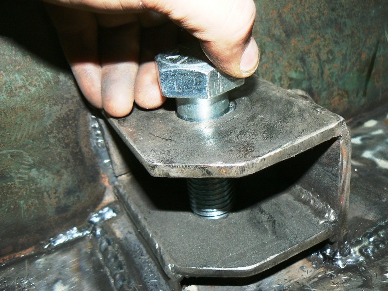

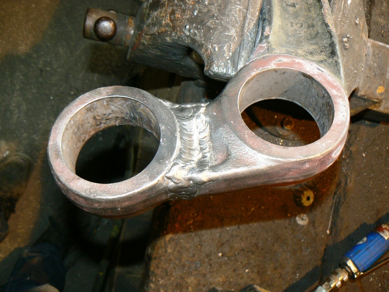

Ensuite, comme je voudrais pouvoir utiliser mon portique pour tous type de moteur, je realise un systeme démontable:
Et donc cette grosse platine ce boulonne par le milieu au portique et par les coté au moteur. Suffit donc de fabriquer une nouvelle platine quand je voudrais travailler sur un autre moteur :
Soudure et tous ca:
Et je rajoute des stabilisateur:

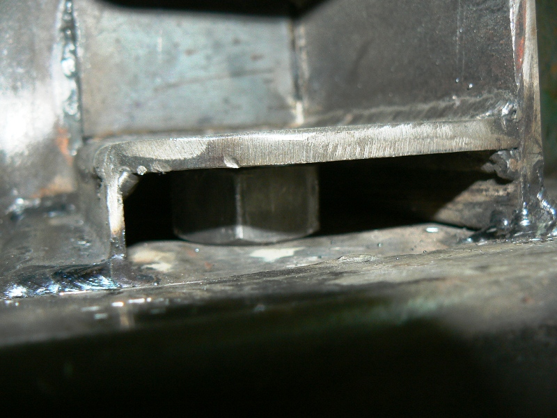

Ensuite, ben test en installant le moteur :

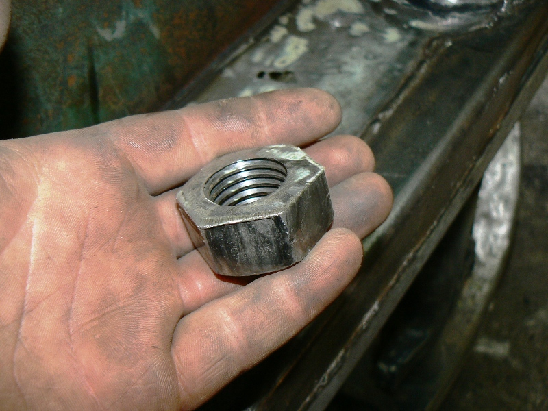

Un petit zoom sur la fixation, ca fait un peu peur, mais j'ai volontairement mit des écrous entretoise pour faciliter l'acces au vilo :
Et enfin, le test ultime. Un gros pendu au bout du moteur. Bilan, ca bouge pas d'un poile, c'est super stable. J'ai secouer le truc dans tous les sens, ca bouge pas d'un poile. De plus, j'ai utilisé que des boulons en 10.9, alors c'est solide...
Vous noterez que comme j'avais quand même un p'tit doute (on sait jamais...), j'avais laissé le palan avec 2/3cm de jeu au cas ou :mrgreen: :mrgreen: :mrgreen:
