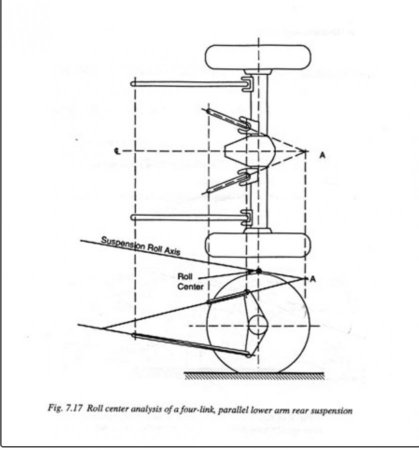

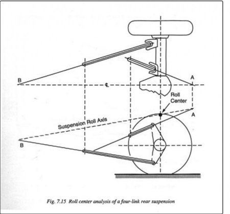

Quelle est la différence entre ces 2 4link? Niveau comportement, rigidité, etc...? Pratiquement tout les liens sont mort...
Merci :wink:
Gaffe qu'il y a des erreurs dans les 4 links calculators.
Y'a Triaged qui en avait parle dans le topic dedie.
Faudrait que je me remette aux videos, mais franchement pas le temps/envie en ce moment.
Le premier est survireur.
Non tu ne peux pas car c'est seulement prendre en compte le pont arriere alors que le pont AV a un effet non negligeable sur le comportement du vehicule.
La tu as en images seulement le roll axis d'un seul essieu, il te faut prendre en compte le roll axis de l'essieu avant et celui du vehicule pour avoir une idee du comportement.
Et il faut rajouter qu'en fonction des tirants le valeurs dynamiques seront bien differentes qu'en statique comme sur la photo.
En regle generale, plus le debattement est important, plus l'angle du roll axis a une importance, mais ce qui a vraiment une importance c'est la distance projetee entre la hauteur du roll center et celui du centre de gravite.
Tu peux aussi (et devrais) travailler sur la neutralite du comportement avec des barres anti-roulis. Il est bien plus facile de dessiner une suspension qui promeut le grip au detriment du roulis puis controler ledit roulis avec une barre stab, que de dessiner une suspension qui ne tangue pas mais dont les pneus ont du mal a suivre les deformations du terrain.
