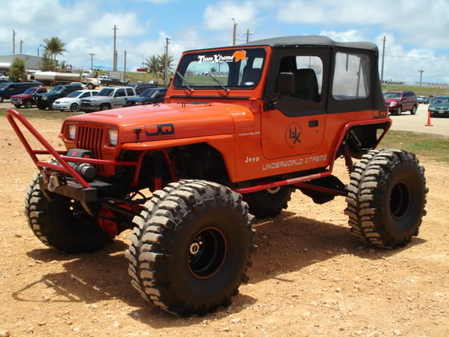

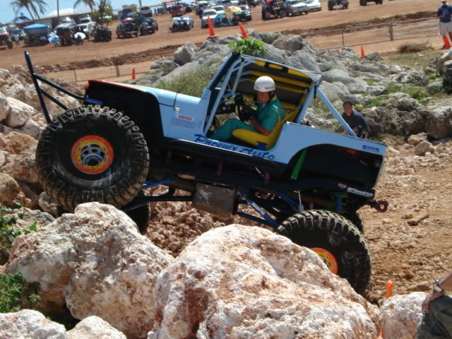

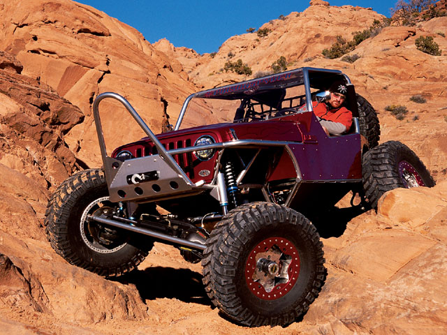

Quelques photos avec des stinger digne de ce nom.
Si vous en avez d'autres que vous aimez bien, vous génez pas, je commence demain matin :twisted:

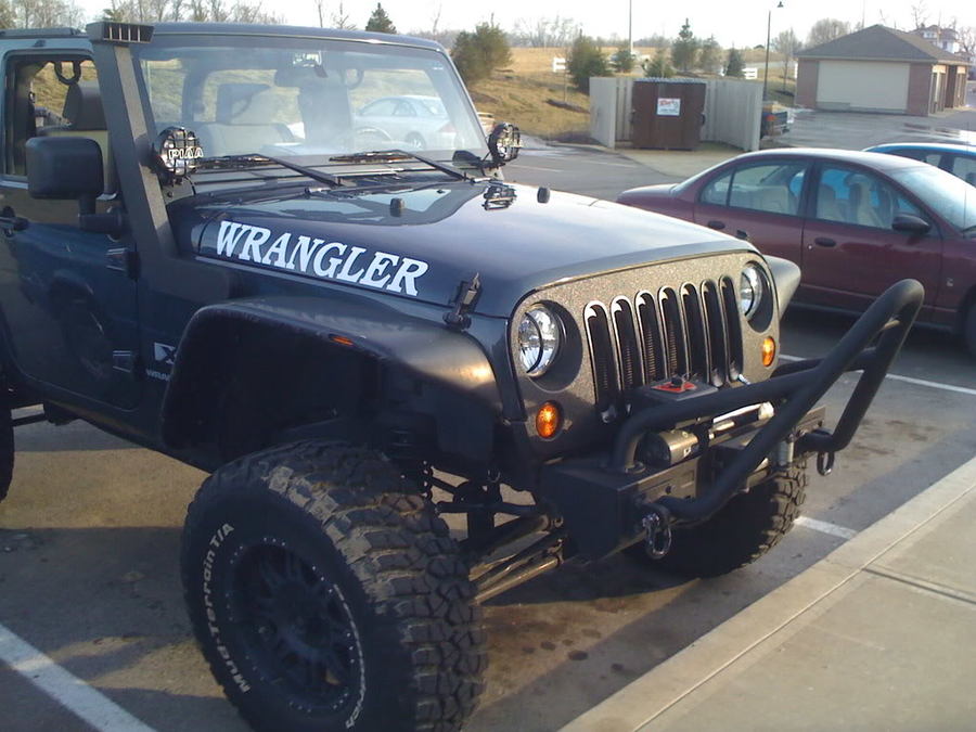

J'aime beaucoup tes exemples Fab.....
Pour moi (goût totalement personnel), il faut le faire le plus discret possible...
Sur mon ancien cherok, j'avais fait ça :
C'était un peu trop gros...
En même temps, je roulais sur route avec..... :lol: et quand on me demandais :
" à quoi ça sert votre barre devant...?"
je répondais :
" c'est pour faire du bois... ça me sert à faire un renvoie sur le treuil pour levé les troncs..... :mrgreen: "
Olivier

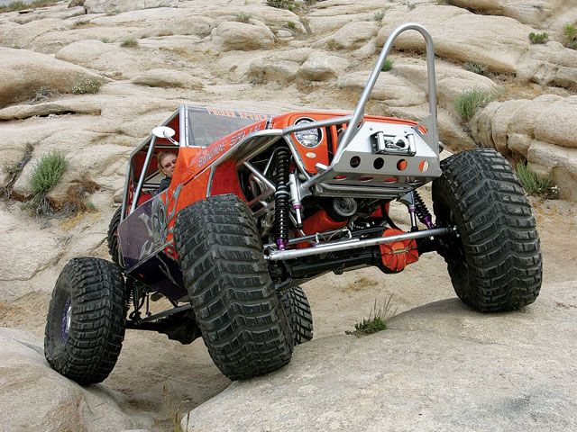

Comme ça j'aime bien moi ...
    95.4 KB · Affichages: 9
    95.4 KB · Affichages: 13
OK, cool !
Ca me donne déjà quelques idées...
Demain matin, je sent que je vais rester 1h devant mon tas de tube sans réussir a me décider !!!

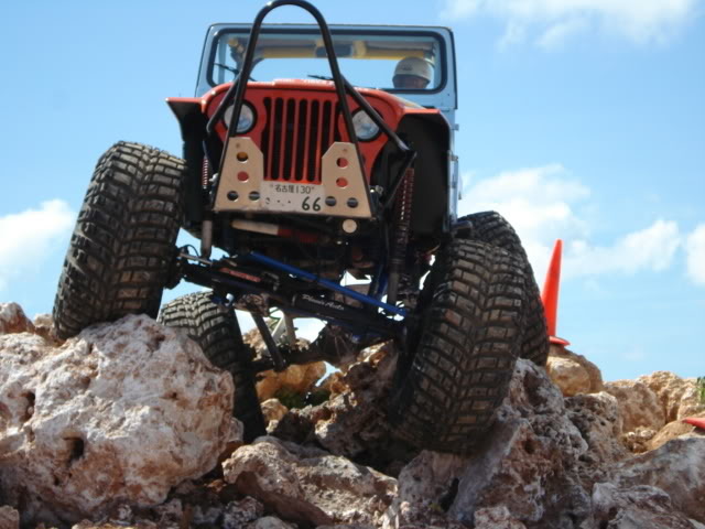

salut fab :mrgreen:
moi je resterrai sur ce que l'on a dit samedit soir avec les 10cm au dessu du capot mais en partan droit de tes longerons et j'ai bien l'idée de la tole d'alu devan comme la tof du haut ; reste a savoir quel angle lui metre :roll: :roll: :roll: ( il y a des calculles pour savoir ca ?????
c'est le même que sally mais je le trouve vraiment bien ... Sur le bruiser de chez Poison Spyder.

Mais bon, je ne suis pas un expert en stinger :wink:
8-) c'est joli sa lui donne de la geule :roll: mais je me pose la question de savoire si c'est pas penalisant pour langle avant :?:
:mrgreen: bon sinon c'est tres joli :mrgreen:
