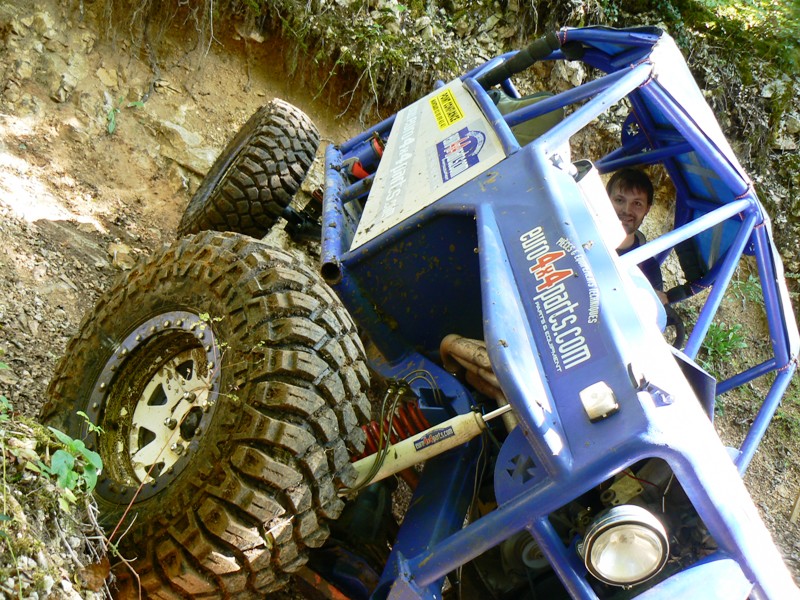

Un des plus gros devers que j'ai fait depuis, c'est celui la.
Aucune idée de l'angle, j'étais trop concentré a la position de mon volant pour pas basculer !
Biensûr, j'étais pas en appuis au fond du trou, j'étais environ à 50cm du fond pour essayer d'enrouler directement cette putain de porte.
C'est un poile trompeur sur la photo, mais ca penchait SEVEREMENT :twisted:
