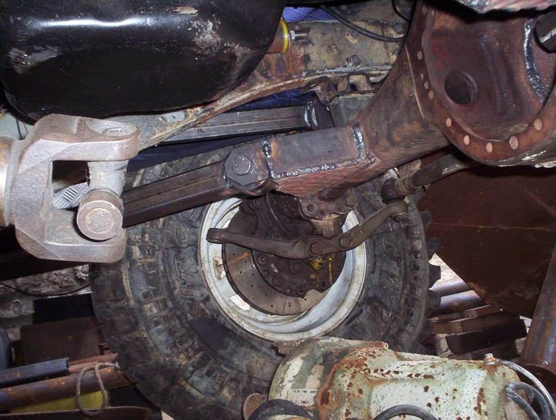

Fabrication d'un arbre avant de secours. Il prendra moins d'angle que le modifié avec le gros croisillon, mais au cas ou, ca peut dépanner sur un WE ! Au passage, on voit bien l'alongement de celui-ci correspondant à l'avance du pont avant :

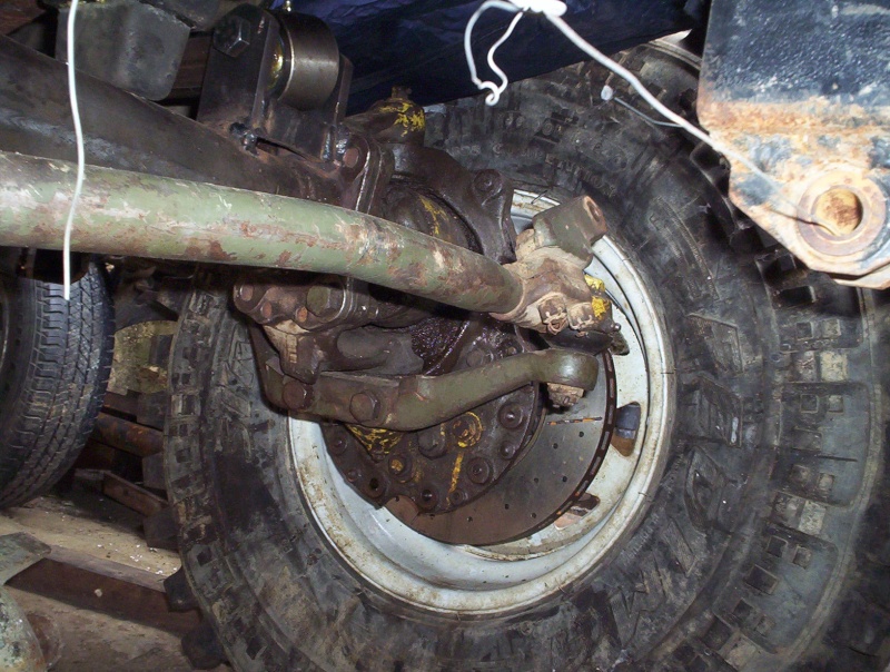

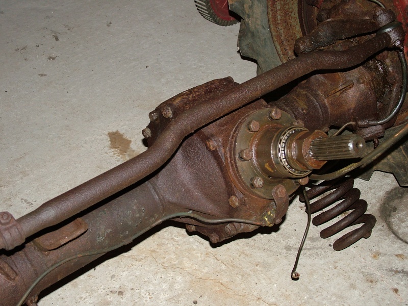

Ensuite, démontage du pont avant pour changer les roulements de roues.
Les roulements de pivots sont pas vilains :
Le demi-arbre est vraiment nickel, le souflet est même pas abîmé :
nettoyage avant le montage des nouveaux roulements :
Voila, mais j'ai pas encore les roulements, donc on verra ca dans 2 ou 3 jours !
