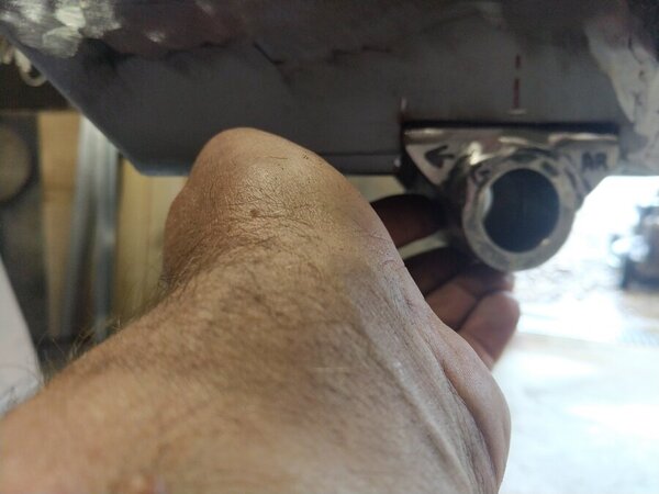

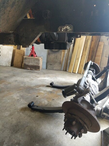

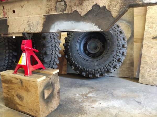

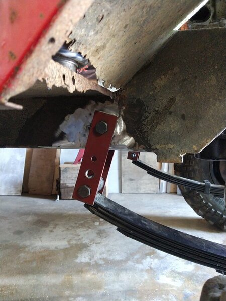

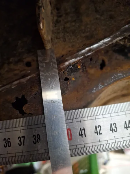

J'ai oublié de préciser, j'ai pris des mesures et sous les paquets de lames j'ai 1 cm de plus de garde au sol que sous le différentiel.
En un mot, SUPER;

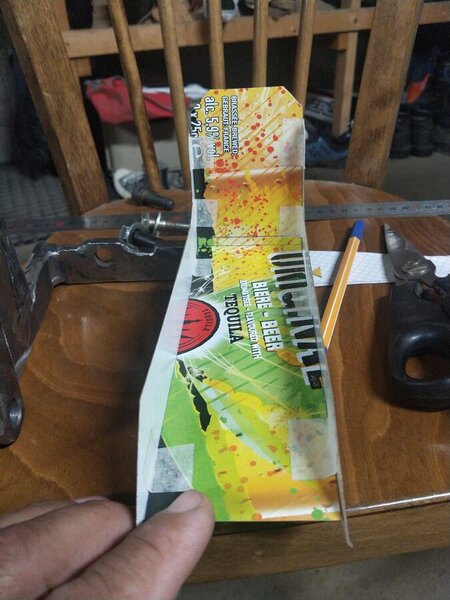

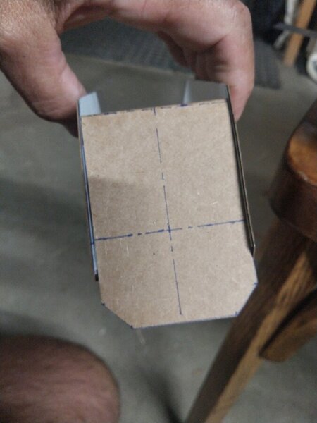

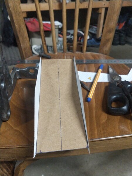

Découpe du papier pour le paron.
Pose et fixation du papier sur le carter pour marquer les contours avec les doigts.
Découpe intérieur (en gros) du patron.
Au tracé
Traçage de l'encombrement sur le papier à joints
Fixation du patron sur le papier à joints avec l'emplacement des fixations dessinées

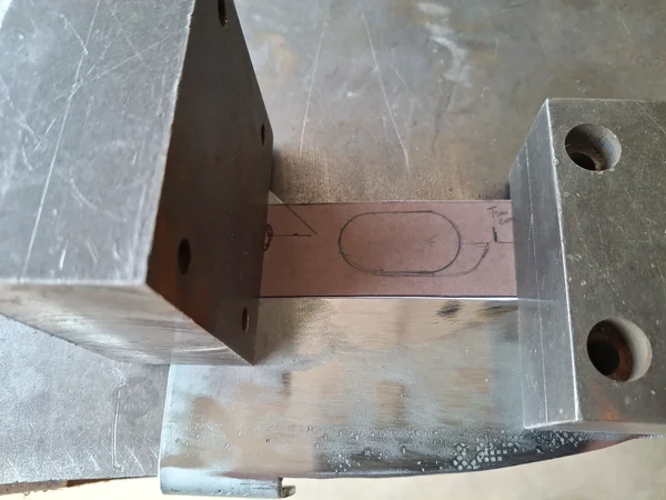

Traçage pour le carter de l'arbre primaire (embrayage)
Pour cette fois marquage de l'emplacement des trous avec le bout des vis enduite de marqueur, bien
Pour situer la pièce
Joint tracé et trous fais à main levé à l'Xacto
Entièrement découpé
Sur la pièce
