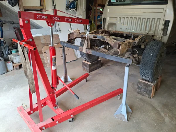

[Autre] Remise en forme du cournil

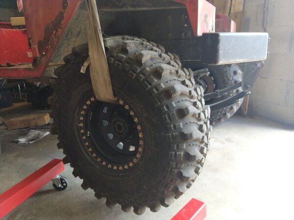

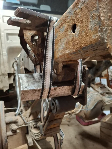

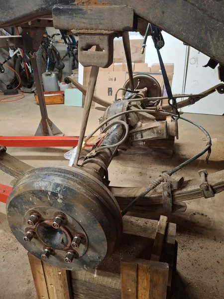

J'ai oublié de préciser, j'ai pris des mesures et sous les paquets de lames j'ai 1 cm de plus de garde au sol que sous le différentiel.
En un mot, SUPER;
Donc reprise du projet, depuis la dernière publication il s'est passé pas mal d'événements, pour faire mes sangles à mont d'or je me suis trouvé un pick up qui servira également pour le déplacement du cournil.

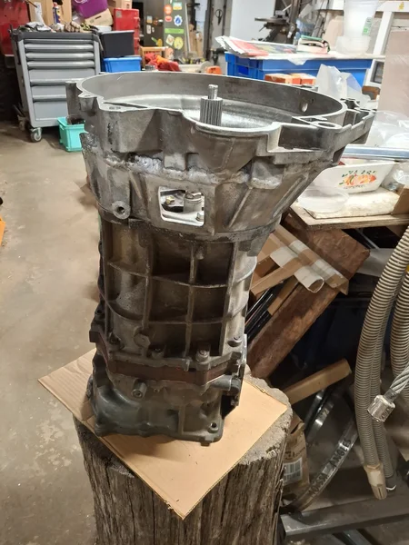

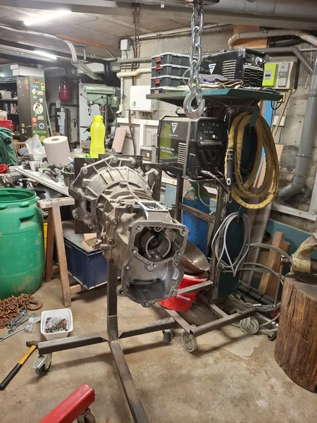

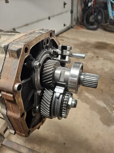

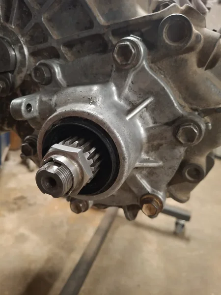

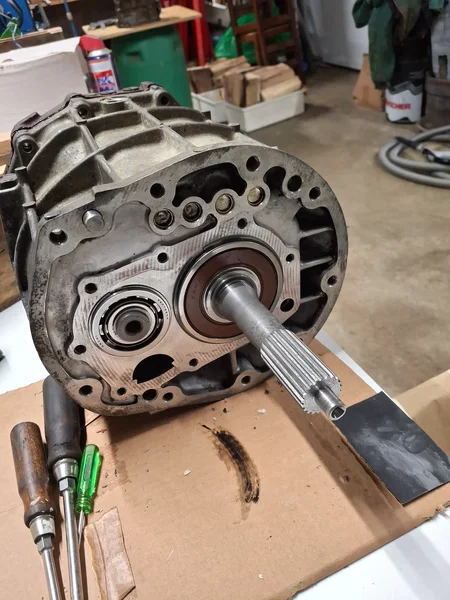

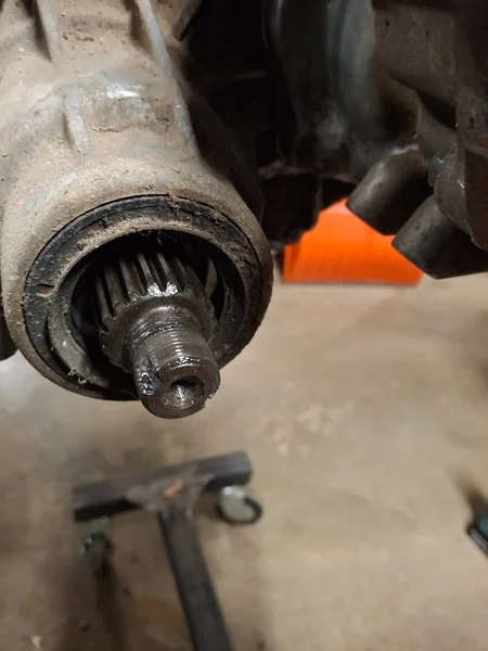

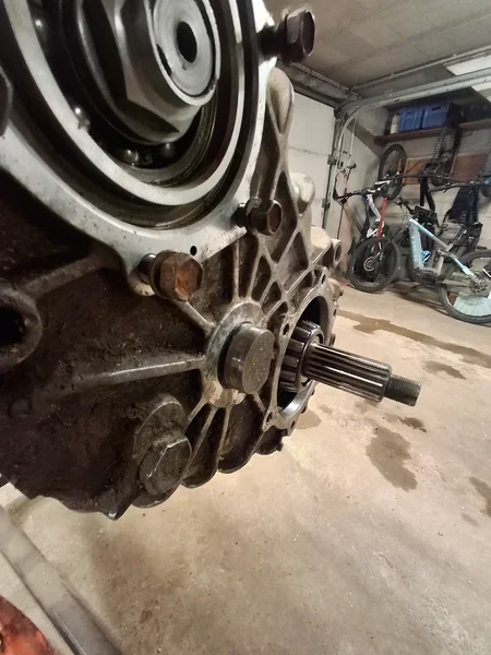

Je reprends le chantier ou je l'avais laissé, c'est à dire la boite de toy en petit morceau pour pouvoir raccourcir et modifier l'arbre qui va dans le volant moteur.

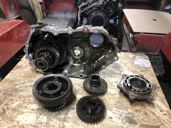

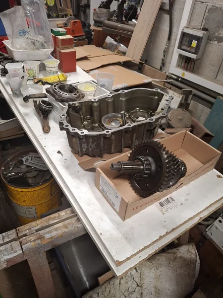

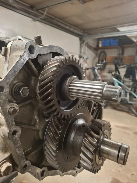

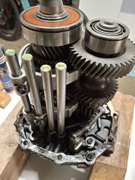

Remontage de la boite.

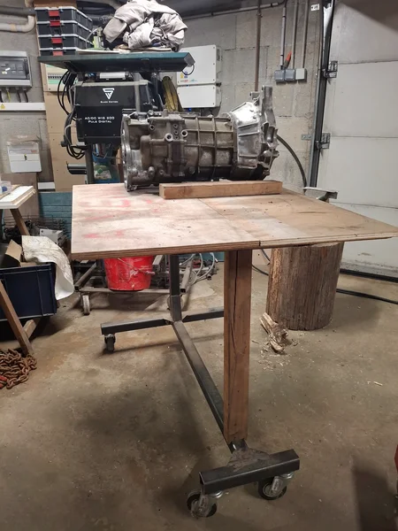

On sort la boite du cournil, à bras c'est bien quand elle est vide.

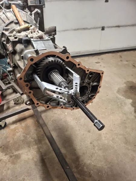

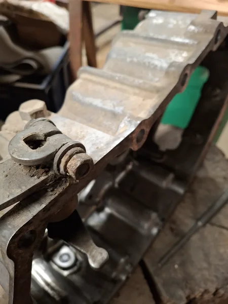

Démontage des carters bt et bv.

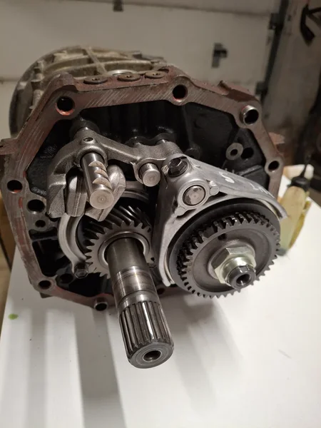

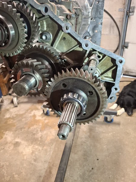

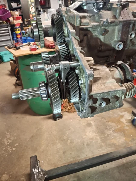

Blocage du palier central de la boite pour remonter tous les arbres.
Remontage arbre de ma.
Remontage fourchettes et synchros.
Tout a l'air en place.
Essai des vitesses tout fonctionne sans se mélanger.

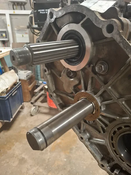

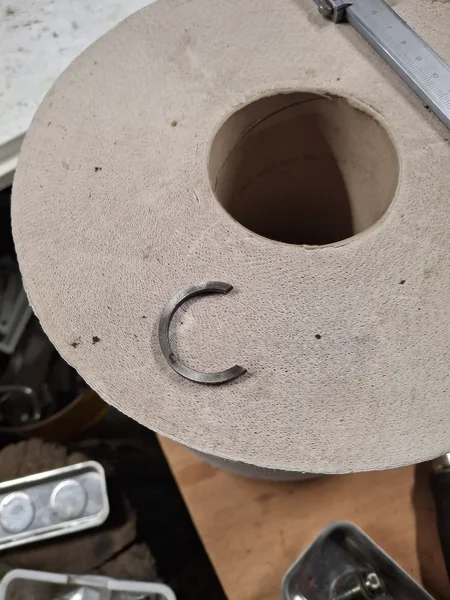

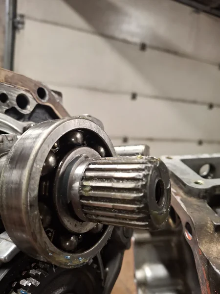

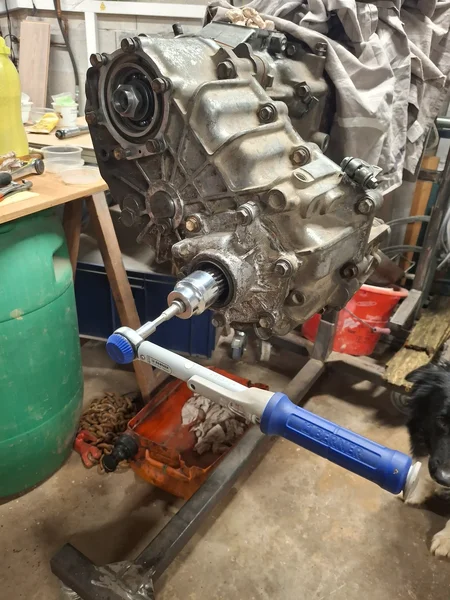

Et c'est la que je m'aperçois qu'il reste un petit morceau sur la servante, l'arbre modifier.
Et pour le mettre suivant le manuel toyota il faut tout redémonter.
Après réflexion si je sors l'arbre du bas ça passe.

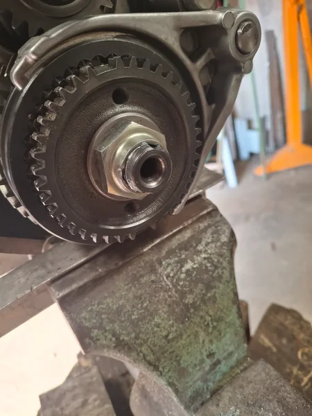

Remontage arbre inférieur et morceau manquant.

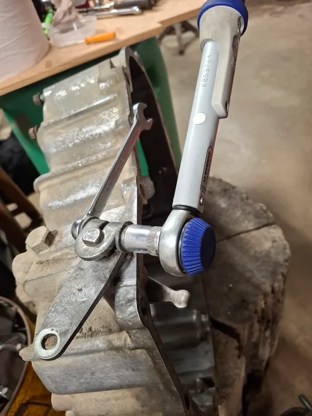

Plus serrage au couple .
C'est quand même beau la mécanique.
La suite bientôt.

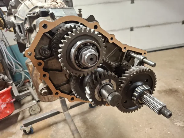

Comme promis la suite, qui n'est pas spécialement pirates.

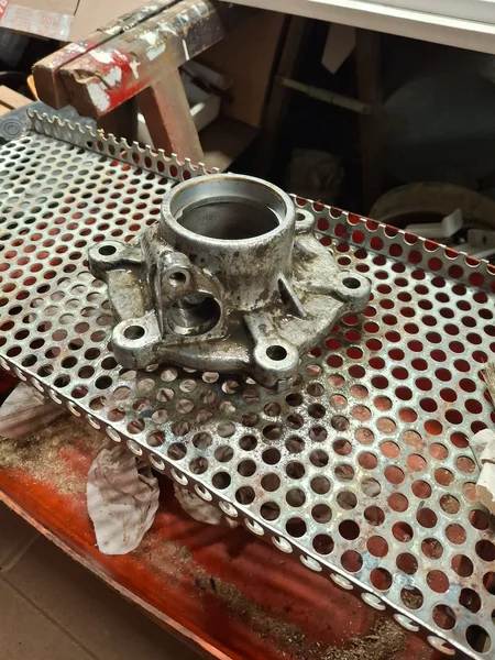

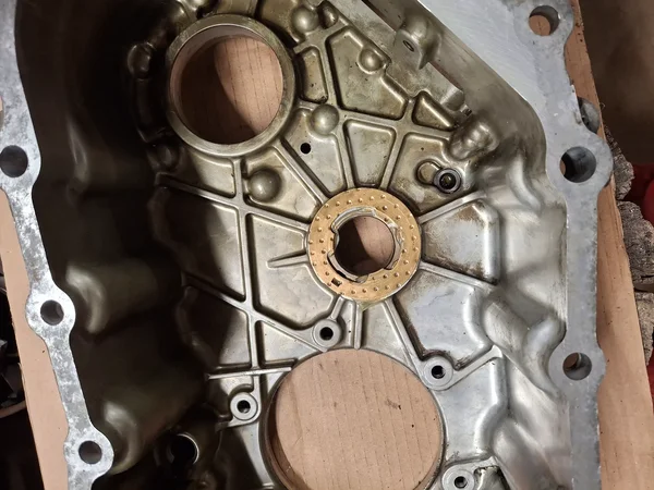

Fabrication de joints.
J'avais trouvé une partie des joints papier chez nos spécialistes et grand préparateurs toyota situés sur le toit du Doubs, mais la pochette n'était pas complète.
Donc, merci amazone pour le papier à joint.
Découpe du papier pour le paron.
Pose et fixation du papier sur le carter pour marquer les contours avec les doigts.
Découpe intérieur (en gros) du patron.
Au tracé
Traçage de l'encombrement sur le papier à joints
Fixation du patron sur le papier à joints avec l'emplacement des fixations dessinées
Marquage des centres des alésages
Après découpe extérieur du patron traçage sur le papier à joints
Découpe de l'intérieur du joint

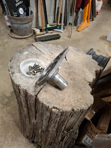

Réalisation d'emporte pièce pour la découpe des trous Ø11
Essais
Nickel
Dans la foulé, aussi un de Ø15
Le Ø11 est une chute de tube hydraulique, et le Ø15 un reste de tringle à rideaux ikéa
Avec les trous
Complet

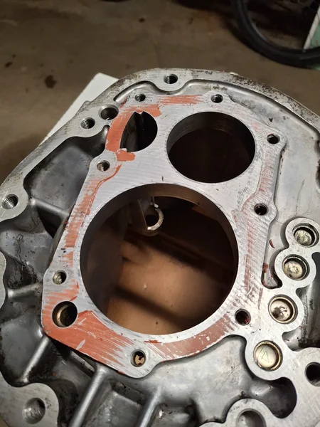

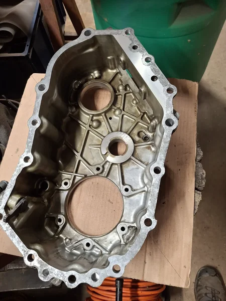

Et sur le carter

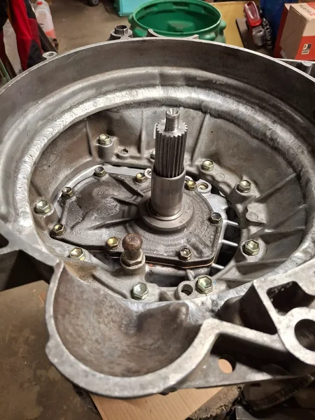

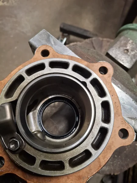

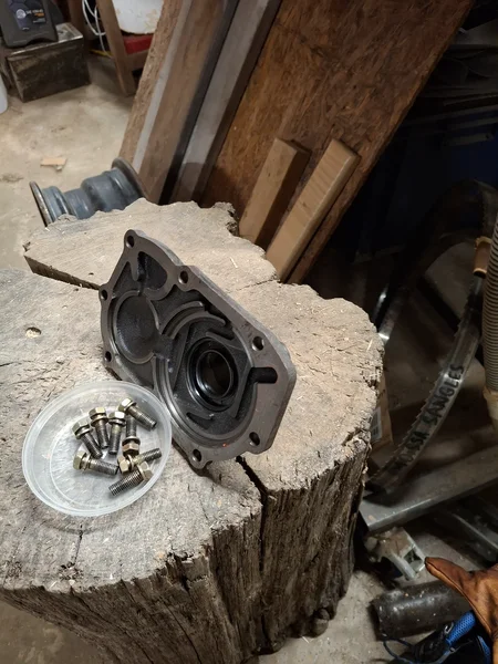

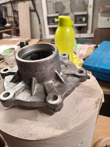

Traçage pour le carter de l'arbre primaire (embrayage)
Pour cette fois marquage de l'emplacement des trous avec le bout des vis enduite de marqueur, bien
Pour situer la pièce
Joint tracé et trous fais à main levé à l'Xacto
Entièrement découpé
Sur la pièce
Ce n'est pas une erreur, mais l'essai du premier joint posé sur l'autre demi carter pour voir si c'est ok
Et traçage
Emporte pièce
Découpage
Essai
Comme je suis chaud, un bien compliqué
Celui qui est sous le levier de vitesse
Découpage
Essai
Impeccable, aussi bien que toyota.
La suite plus tard.

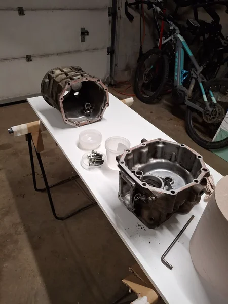

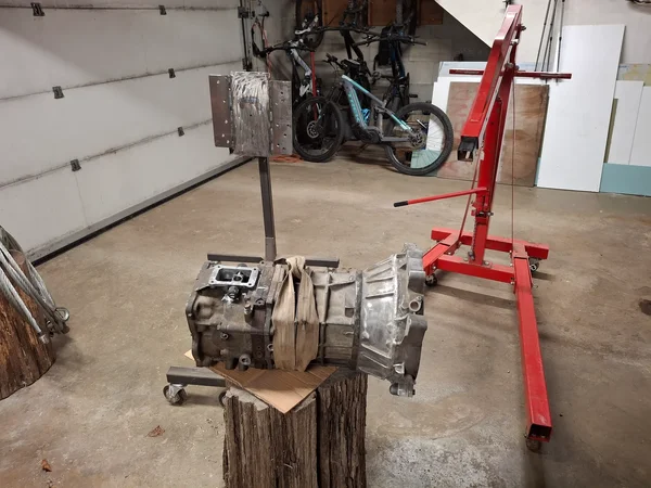

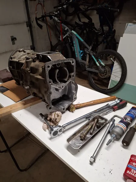

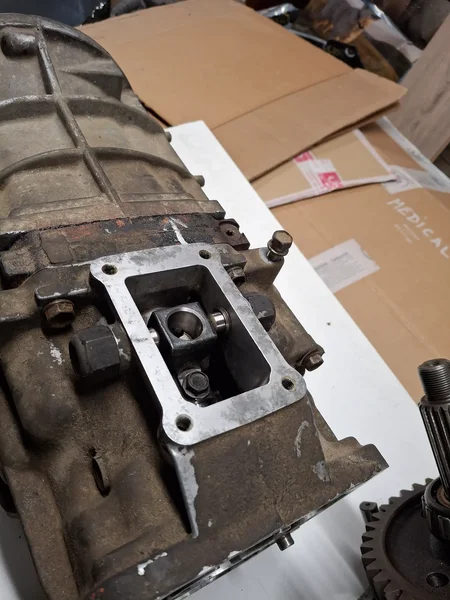

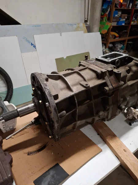

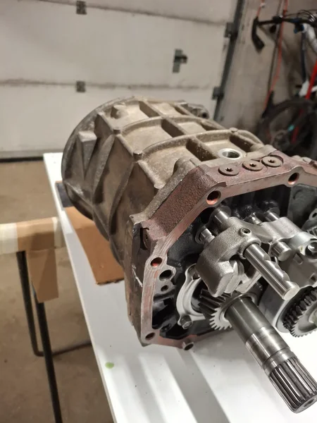

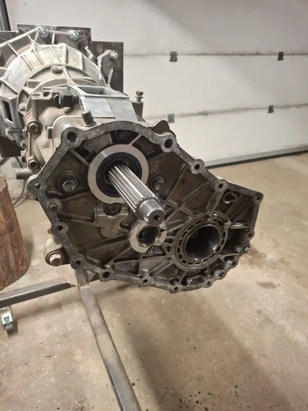

Après la réalisation des joints, il faut les remonter.

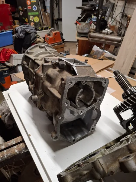

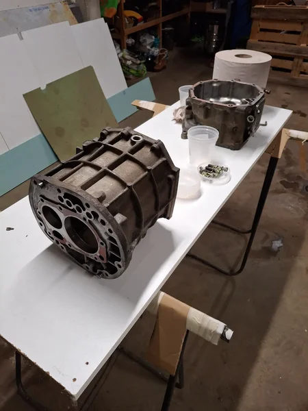

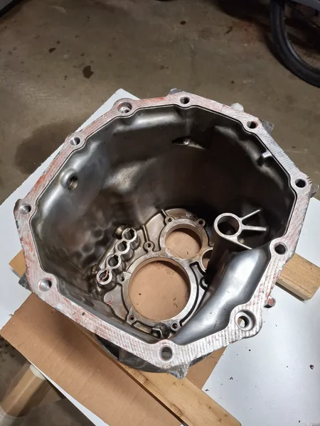

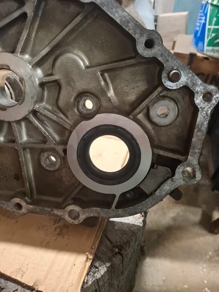

Préparation des pièces, plan de joint et de la visserie qui correspond.

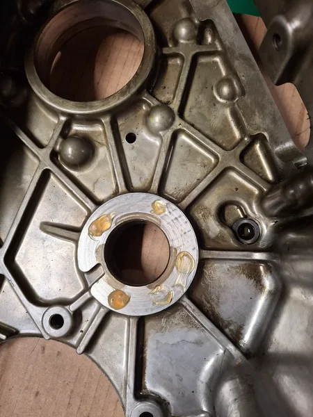

Pose du premier joint sur la partie centrale de la boite
Joint papier, plus petite couche de pâte, (Seb, papier à joint "made in england") on ne sait jamais.

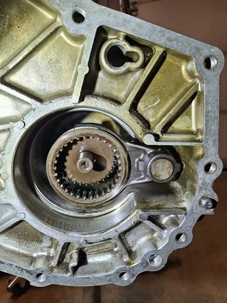

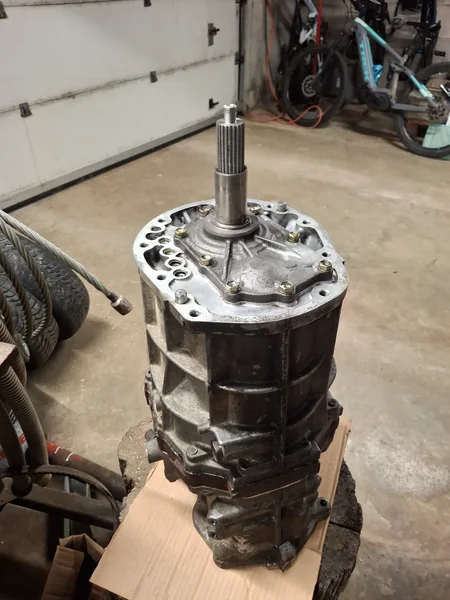

Coté 5eme vitesse.
Carter arrière.

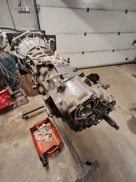

La boite de vitesse dans son ensemble.
Et oui j'aurais dû nettoyer les carters, je le ferai plus tard.

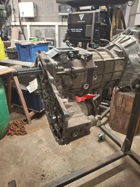

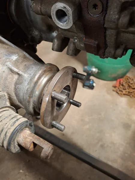

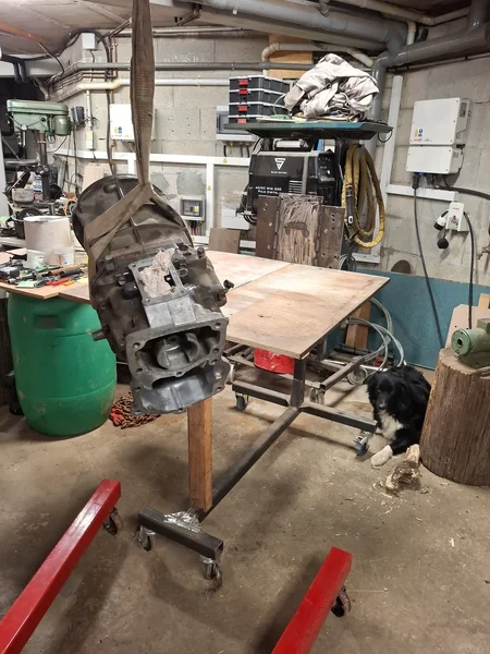

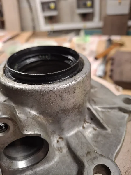

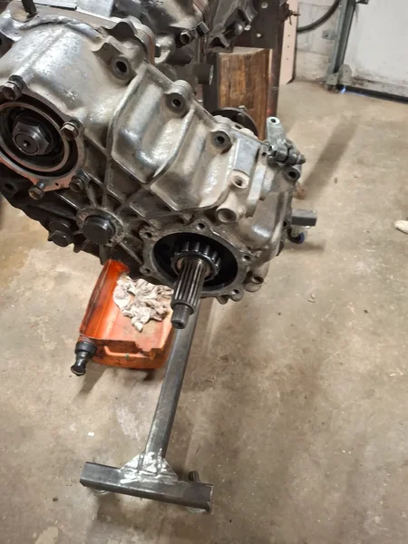

Montage de la cloche d'embrayage.

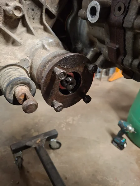

Modification support moteur pour finir l'assemblage de l'ensemble bv+ bt.
Perçage de nouveau trous pour fixation.
Levage
Et ce coup ci c'est le bon.
La suite rapidement je pense.
