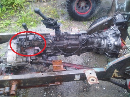

et comme je gratte chaque cm :mrgreen::mrgreen::mrgreen: j'ai virer le carter gauche de la bt ( carter de volume ) ce qui me ferra un passage pour l'échappement et le reste :mrgreen:
et une ptite dèrniere qui m'éclate :mrgreen: l'arbre de trans AV et la tulipe qui passe au poil de cul :D:D:D
