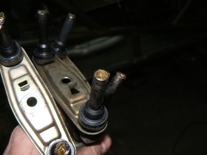

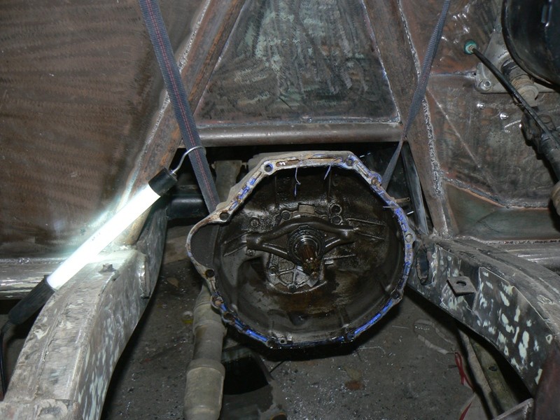

Pour les tirettes de la boite de vitesse. J'ai pas la moindre idée du sens ou il faut les monter, si dans quel ordre elles doivent être fixé au levier.
Quelqu'un aurait-il une photo de ce bazard ???
Merci !

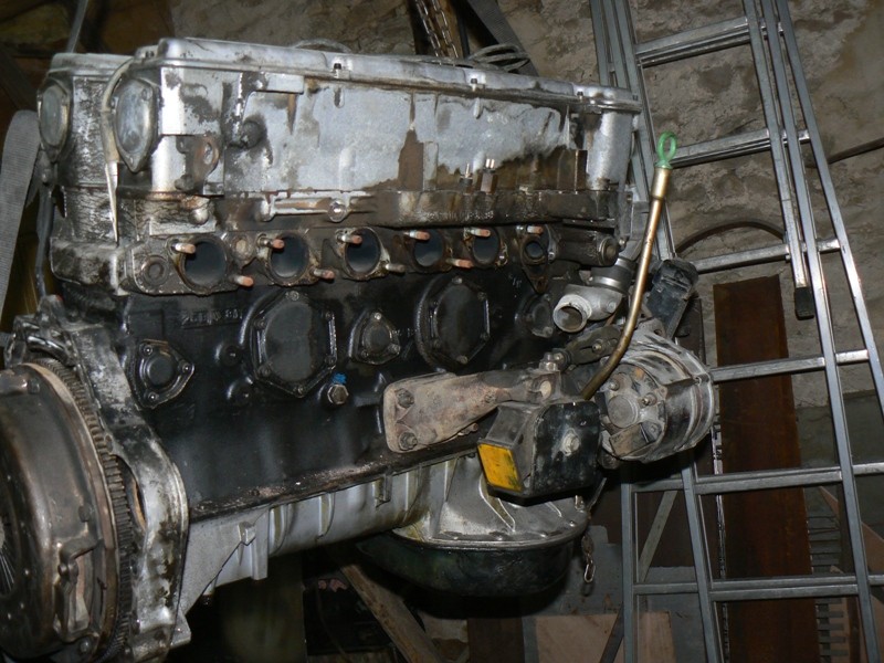

J'aurais bientît une petite surprise qui va vous plaire pour le collecteur d'échappement :twisted: :twisted: :twisted:
faudra attendre un peu, mais vous allez pas être déçu ! 8-) 8-)
Un indice la :

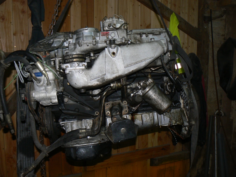

Une meilleure photo. En fait, un p'tit gas du ch'nord bien sympa me cede cette grosse bête à un tarif plus que raisonnable ! (merci a toi si tu passes par la :wink: ). Il est magnifique ce truc a voir en vrai. Ca ressemble a un vrai plat de spaggetti !!! Il me restera plusqu'a lui refaire une beauté et fabriquer un 2en1 :
    71.9 KB · Affichages: 16
    71.9 KB · Affichages: 21
pour le branchement de tes biellettes de BV il faut savoir si:
ta commande est a trois rangs c'est a dire la marche AR en face de la 5eme
ou a 4 rangs la marche AR a coté de la 1ere
j'aurais pu te mettre un croquis mais l'appareil photo est en vacances de neige et suis pas trop douer pour mettre les photos sur le site
si tu es embêter dis le moi et je te fairai ca en fin de semaine
l'important c'est 3 ou 4 rangs
apres c'est simple en fonction de l'emplacement du levier
couper ou rallonger , filiere et reglage des tringles
:D
Salut elmeros,
Oui, c'est un 3 rangs (1er et 5eme sur le même selecteur).
Donc si je te suis bien, je mets les 3 selecteur de la boite en position basse.
Je mets le levier la ou ca m'arrange.
Je le positionne au point mort, et je me debrouille pour relier les 3 bielettes de la BV aux 3 bielettes du levier.
Jusque l'a, j'avais ca en tête, pas de pb.
En revanche, c'est sur l'ordre sur la BV que je suis moins sûr... MLa biellete de 5eme/AR pas de soucis. Mais je suis un peu moins sur de laquelle est 1/2 et 3/4. Mais hier soir, j'ai fait quelques tatonnement, et je pense que c'est bon. Aussi grace à Jean40 de forum4X4 qui m'a envoyé un croquis d'une berline. C'est pas exactement parreil, mais je pense que c'est suffisant.
Si j'y arrive pas (je fais ca ce soir), je t'envois un message :mrgreen:
Merci !

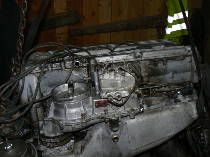

Sinon, le collecteur, couple ou puissance ???
un collecteur d échapement offre un gain de performance notable, notamment au niveau des reprises et des montées en regimes
biensur sa conception rentre en compte;
sur ton 2.8l 6 en ligne j estime un gain de 10cv et 6 a 8% de couple en plus ....
mais demande a babas il t en dirra plus ke moi :wink:

Bon, j'ai enfin réussit a caller correctement les bielettes du levier de vitesse ! Et en plus, ca marche :mrgreen: :mrgreen: Il faut juste que j'achete des bagues teflons neuves :

Et l'a j'ai besoin d'aide !!!
Merci !
Salut, Fabrice.
J'ai eu l'aide de GP4 sur clubmbf, pour régler les tringleries après le body lift.
J'ai fait un peu différemment :
Comme toi, je laisse les tringles connectées à la boite, en suposant que les réglages sur la boîte sont bons.
Il y a un petit trou dans le dessus des 3 pattes (boite 5 vitesses) et une encoche dans le dessous du support du levier de vitesse. Ils doivent être alignés (utilise une pige cylindrique) lorsque le levier est au point mort.
Après, en jouant sur les rotules, tu t'arranges pour que chaque rotule s'engage librement sur l'axe correspondant.
J'ai chez moi (quelque part ...) un croquis pour la boite 4 et la boite 5.
Une photo, je ne sais pas, c'est pas accessible facilement pour la mise au point. J'essaierai si j'y pense !!!

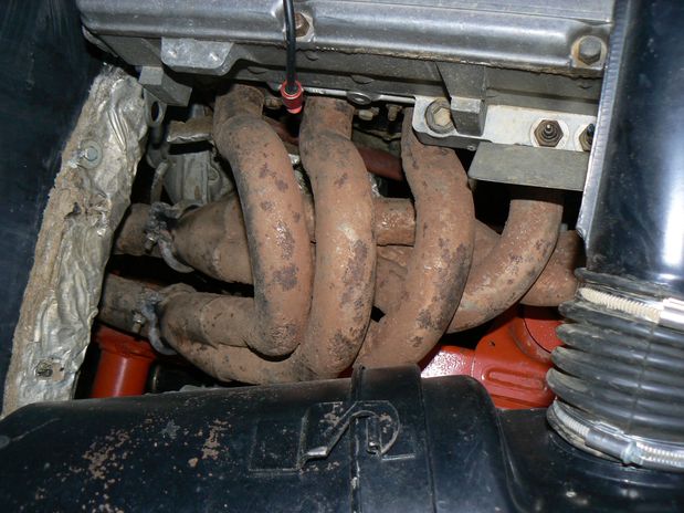

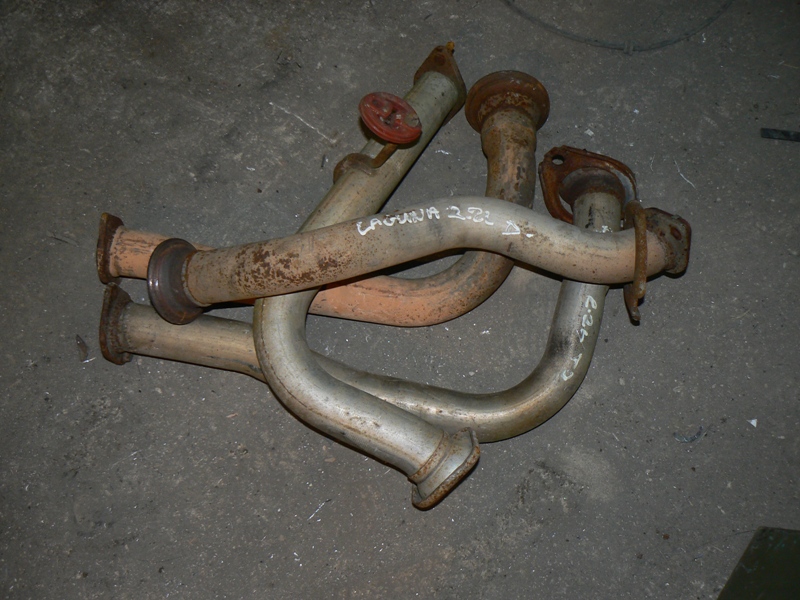

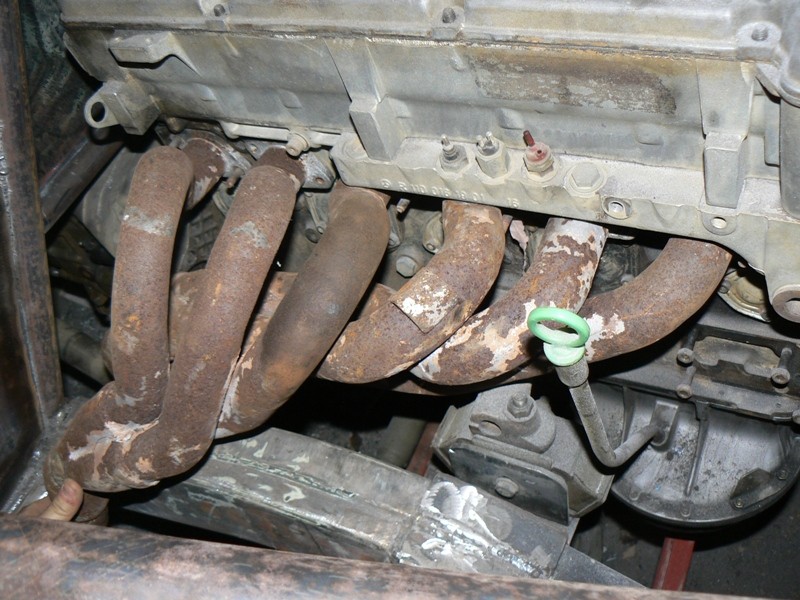

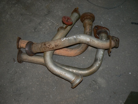

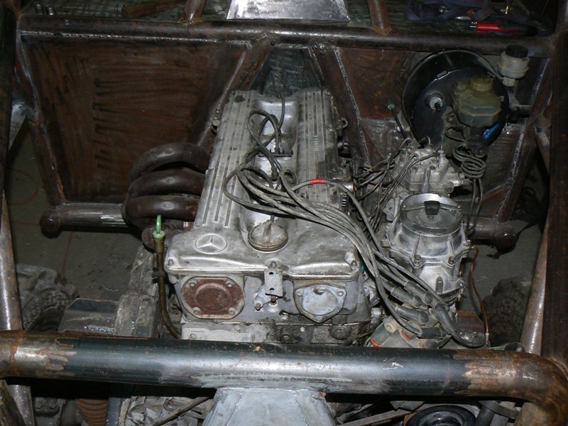

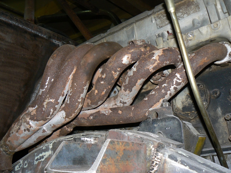

J'ai reçu mes collecteurs. Alors hier soir, je suis allé les positionner rapidement pour voir :
Ca, c'est que que l'on verra dès que je ferais un croisement de pont :mrgreen: :mrgreen: :mrgreen:

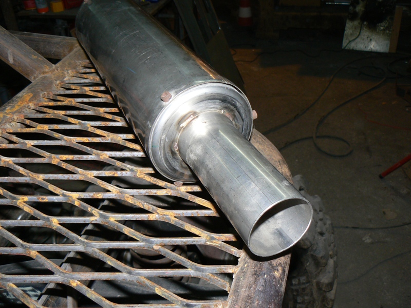

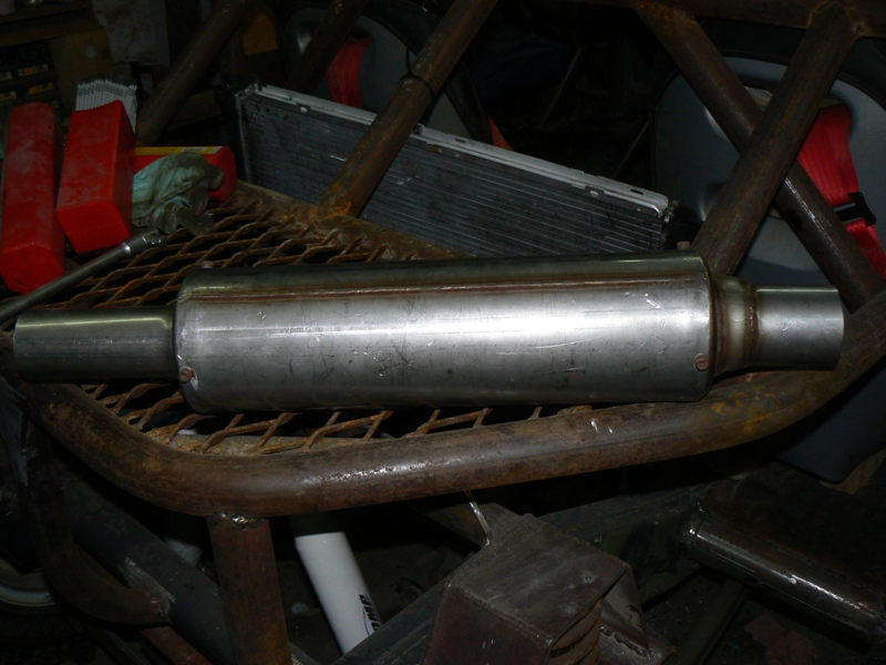

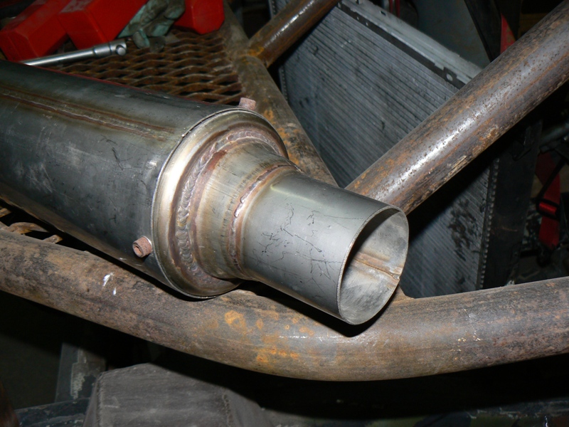

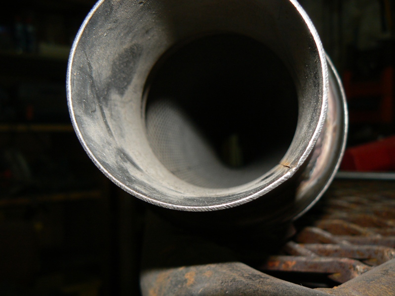

j'ai aussi reçu un silencieux que j'ai acheter à un gas sur le WEB.
Il est neuf et viendrait du monde de la course mono-place 8)
Je le trouve vraiment super, car démontable (genre certains pots de moto), son diametre est vraiment faible, ce qui va me permettre de la caser bien a l'abrit et sans rien qui dépasse. Son diametre d'entré est du 60,3 et la sortie 68mm.
voila :mrgreen: :mrgreen: :mrgreen:

Une petite astuce pour faire une maquette de ton tube d'échappement pour voir la forme final avant de faire de la soudure:
Tu achete de la gain alu pour les VMC au diametre proche de ton tube.
Tu donne la forme que tu veux avec les rayons le plus proche possible de la réalitée.
Enfin, tu bourre de mouse expansive.
Tu aura une magnifique maquette echelle 1, qui pourra etre utile pour prendre des mesures sans etre sous le proto.

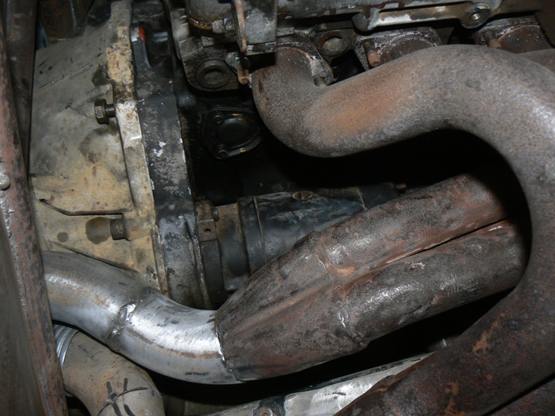

Hier, j'ai reçu ca. C'est des bagues teflons (ou un truc du même genre) pour les bielettes du levier de vitesse :
Ensuite, j'ai commencé la restauration des collecteurs. Tout d'abord en coupant la sortie des 3en1 qui était vraiment pas bien faite... Ensuite, un peu de débosselage, brossage. Pour terminer cette premiere étape par une bonne couche d'acide phosphatique. Ce soir, rebrossage et si nécessaire, re-couche d'acide.
Ensuite, j'acheterais ca quand j'aurais resouder les sorties :
http://www.restom.net/echappements-restom-pce-4070-peinture-pour-collecteur-d-echappements-188.htm
Ca sera pas la perfection, mais ca me permettra de proteger un minimum mes nouveaux jouets :mrgreen:
Alors que l'acide commence a faire sont travail, on commence a re trouver la couleur de l'acier sous la rouille, qui finalement est très superficiel 8)

Ensuite, l'échappement :twisted: :twisted:
j'ai donc pas mal avancé de ce coté.
J'ai récupéré des tubes d'une laguna 2.5, et je les ais decoupé en rondelle :
Puis, pointage sur place :
Et voila les 2 collecteurs avec des tubes de 60 :
Ensuite, je m'attaque a la fabrication d'un 2 en 1 :
Je taille le tube pour qu'il épouse au mieux son collégue, puis je trace au marqueur l'emplacement :
Ensuite, il faut decouper proprement :
Les tubes doivent s'ajuster au millimetre, et on peut souder (à l'arc :wink: ) :
Vue de l'interieur, ca doit être nickel :
Enfin, j'assemble tous ca avec du tube flexible :
Voila, je souderais correctement les tubes ensemble quand je recupererais mon MIG, et pour la sortie de l'echappement, ben pour l'instant j'arrete la, faut que j'aille désabiller une autre laguna :mrgreen: :mrgreen:

Ben le flexible après le 2en1, a priori, je pense pas le conserver.
Pour l'instant, c'est pratique, ca me permet de voir ou je vais passer et de reflechir a l'emplacement du reservoir et du radiateur.
Celui avant, en revanche, si. Pour les vibractions du moteur. Il me faut bien un flexible quelque part !!!
Après, comme dit un peu plus haut, j'ai plus de tube de laguna :mrgreen:
Donc, dès que j'en ai, je m'y recolle :twisted:

Je voulais enlever le moteur actuel (futur base pour une prepa) pour mettre un autre que je vais me contenter de simplement raffraichir. Mon idée était de monter un moteur "à blanc" avec TOUS les accéssoires et périphérique, histoire de voir si tous rendre bien dans ce nouvel espace plus que réduit...
Ben la galére...
Enfin bref, les photos.
Tout d'abord, une petite photo de nouveau tuyau pour mon echappement, il est vraiment sympa mon pote casseur, il me fait même pas payer pour tous ca :

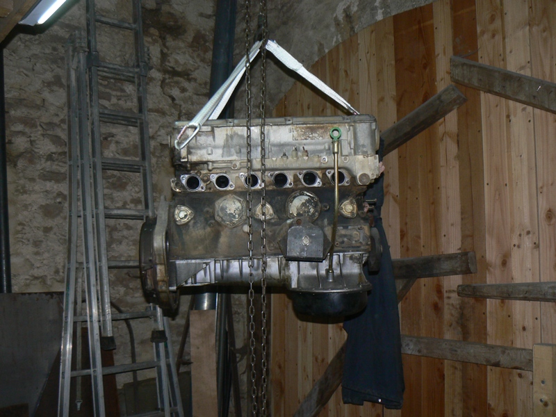

Ensuite, dépose de l'ancien moteur :
La c'est pas mal, j'ai assez de place pour laisser la boite dedans. J'ai environ 10cm entre la culasse et la cloison pare-feu.
Les injecteurs du moteur que je veux préparer sont absoluement NICKEL. Pas la moindre trace de quoi que ce soit dessus. Du coup, je mets de la graisse dessus avant de les ranger dans un coin pour plus tard...

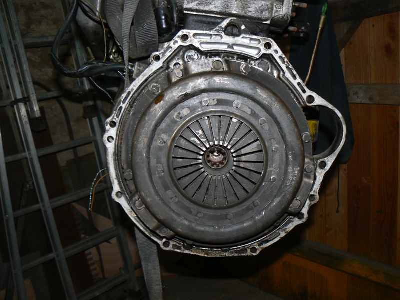

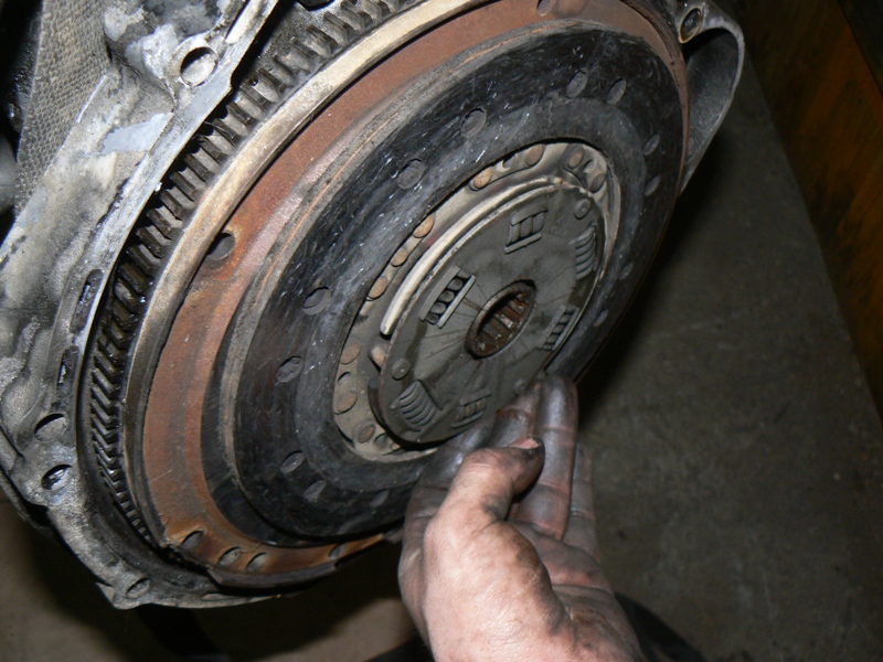

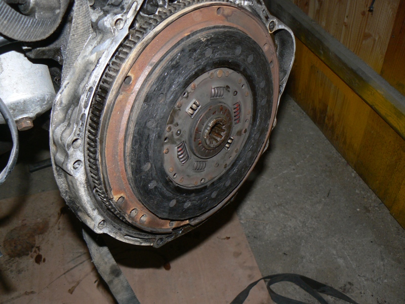

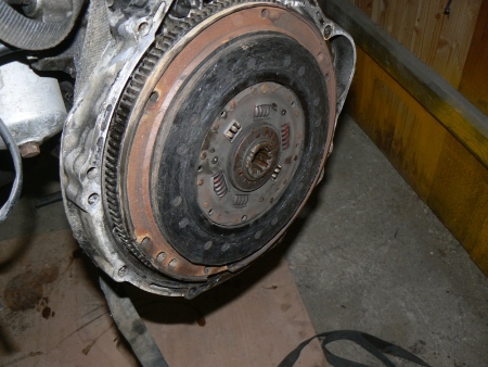

Ensuite, question piege... Dans quel sens il va le disque d'embrayage !!!!!
ABSOLUEMENT AUCUNE IDEE !!! Ca a l'air de passer dans les 2 sens, alors je sais pas... Si quelqu'un sait, ca m'arrangerait pour quand je redemonterais tous ca pôur la renovation du moteur :

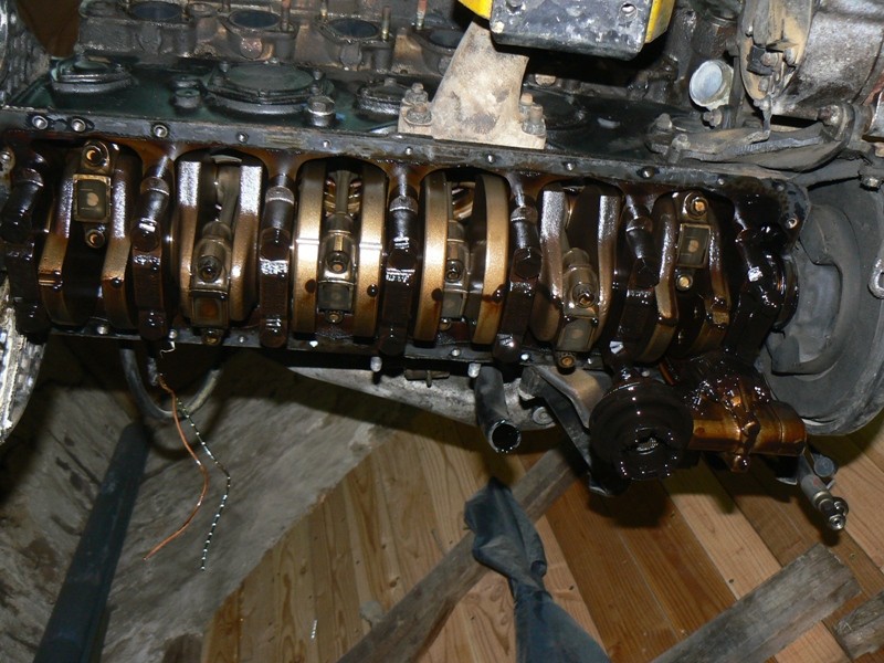

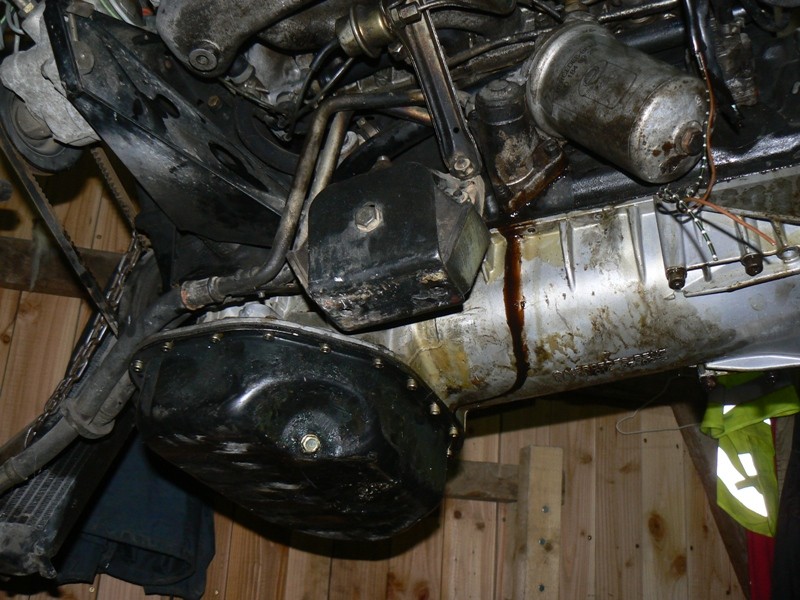

Maintenant, c'est le début de la galere, démontage du carter alu pour le remplacer par le carter de berline qui prend BEAUCOUP moins de place.
La merde. Ya fallut que je depose le radiateur d'huile et le filtre. Avec les durites. Que je demonte les supports moteurs, des capsules de depressions, etc... Bref, tous ca pour voir que mon bas moteur est plutot pas mal. Un nettoyage devrait suffir.

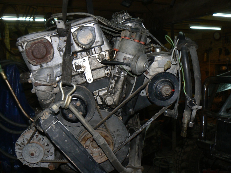

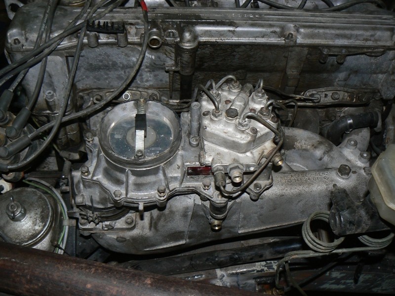

Ensuite, je remonte toutes les périphériques ainsi qu'une injection K sur le nouveau moteur. Un embrayage, les supports moteurs qui vont bien. Un allumage.
le carter qui prend presque pas de place :

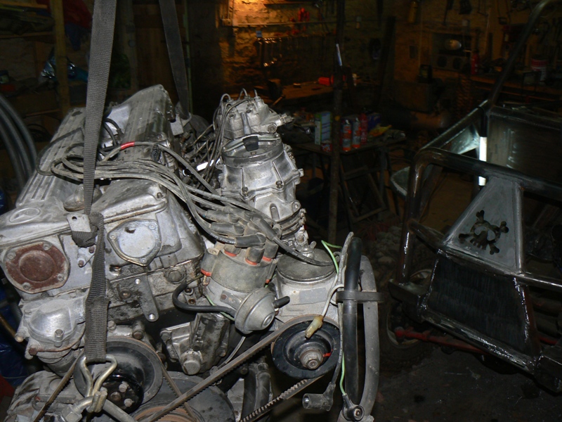

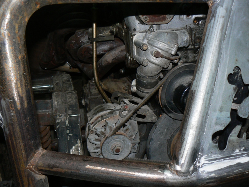

Ensuite, je le remet dans le chassit.
Ca se passe plutot bien, car j'ai pu l'installer avec tous dessus. Pas besoin de demonter l'alternateur, l'admission ou encore la pompe de DA.
Donc, plus facile de faire un travail propre.
En revanche, ya fallut que je depose la boite, car du coup, avec les poulies à l'avant, ca passe plus :
Pompe de DA allumage :
alternateur calorstat :

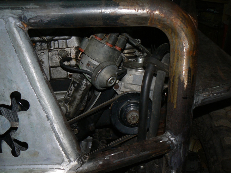

ENFIN, j'ai compris pourquoi les moteurs des G280 penchent !!!!
Si ils penchaient pas, ben yaurait pas la place pour la pompe de DA...
ma main passe tout juste. Donc, comme le chassit est commun a tous les modèles de G, ben ils ont penché le moteur...
le fameux distributeur. C'est galere ce truc. Ca part vite en vrille si on demonte sans être documenté un minimum !!!

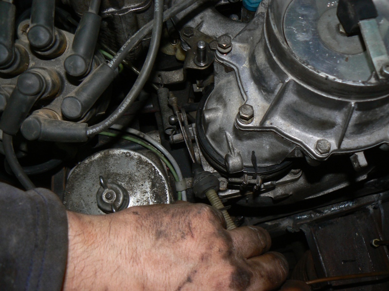

Mon cable d'accélérateur va aller nickel. J'ai juste a fabrique une petite pate de fixation et a adpater la rotule au cable :
le demareur trouve bien sa place sous les collecteurs :

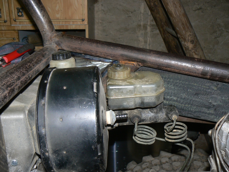

le maitre cylindre de frein passe nickel :

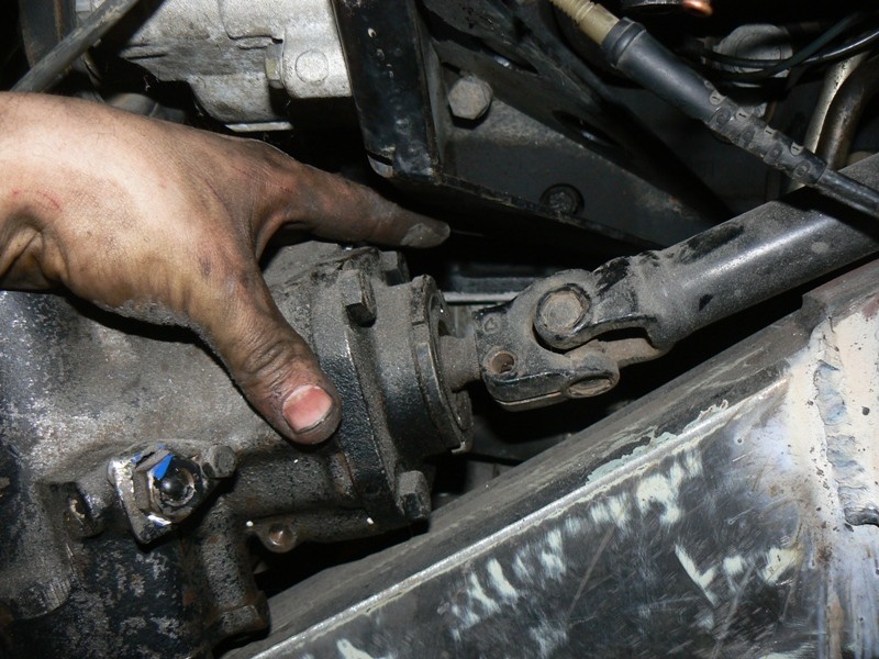

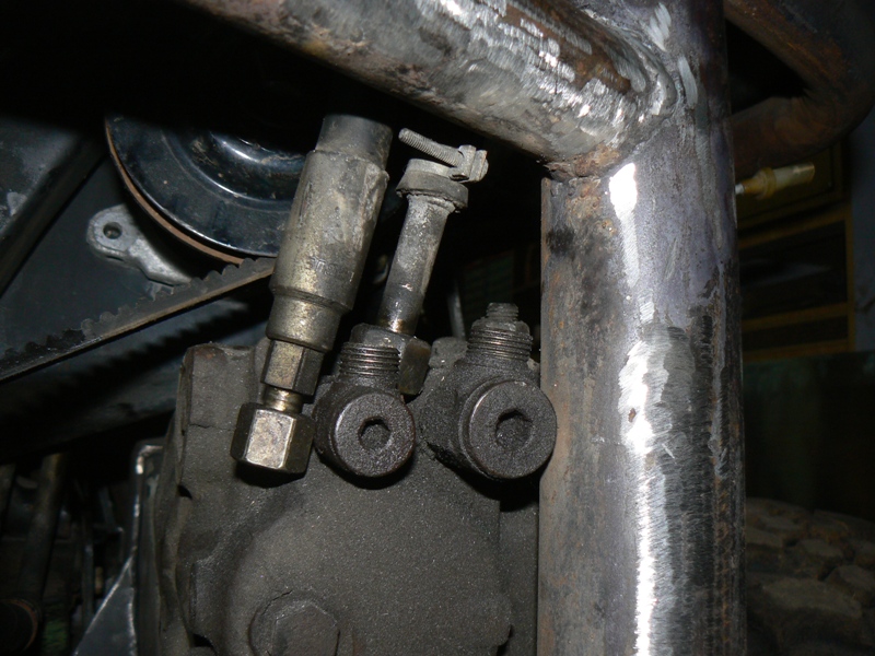

Coté hydraulique, ca passe pas. Va falloir que je modifie les durites et ca sera bon :

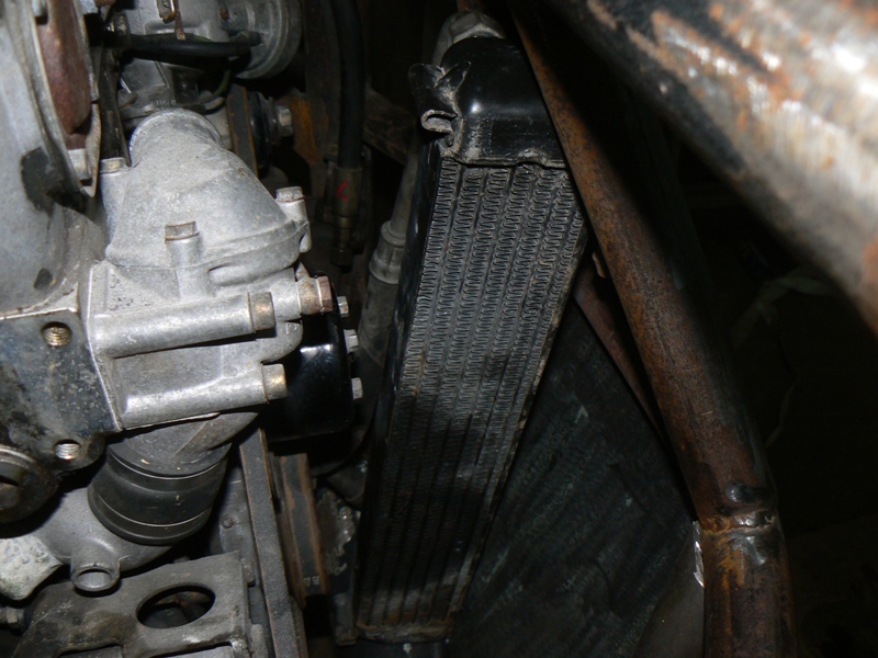

Et enfin, le radiateur d'huile ne va pas du tous. Je vais carrement le mettre ailleurs et faire d'autre durites.
Voila, si vous voyez des trucs que j'ai pas vu, surtout n'hésitez pas !!!! :mrgreen:

Pour le disque je dirais qu'il vas comme sur la première photo :wink:
Tu garde toujours la Kjet ?
Oh que oui je la garde !!!
J'en ai 4 d'avances, et sur le moteur que je vais préparer, je vais simplifier un peu tous ca... (supression du bilame, injecteur départ a froid, etc...).
salut fab
si tu suis la reponse de romax .....
tu peux redemonter ...
c'est la deuxieme photo avec les ressorts qui ressortent le +
voila
et bonne continuation ton projet est bien et il me tarde de voir tes essais
PS : sur un autre post j'ai vu que tu etais inquiet pour ton vase d'expansion si tu utilise ton radia d'origine tu ne seras pas embeter il est prevu pour avec bouchon a clapet dessus prevois juste une bonne gourde pour le trop plein et la reaspiration
:wink:
OK, ben lors du reconditionnement du moteur, je retournerais le disque !

Juste comme ça, ya une raison pour monter l'embrayage dans le sens de la 2eme photo ?
Car pour moi vu que la partie qui rentre sur la queue de boite ressort un peu sur la 1ere photo, elle "peut" je dis bien "peut" toucher si on le retourne comme sur la 2eme photo ...
Voilà mon raisonnement mais apparemment je me suis planté :mrgreen:

Romax : j'ai monté le truc version 2. la version 1, je la sentais pas... Elmercos semble savoir ce qu'il dit et ca recoupe avec ma propre impression... Je vais fouiller dans mes vieilles photos, je dois en avoir du montage avant.

Bon, après le ménage, j'ai bossé sur l'échappement. Avec tous mes bouts de laguna, j'ai un tuyau maintenant. Ca s'intègre pas trop mal, ca évite bien tous les éléments deja en place ou que j'ai en prévision d'installer.
Pour explication, je le passe au dessus de la BT, et non pas dessous, pour 2 raisons.
Dejà pour pas avoir un truc qui dépasse sous les longerons, ca j'y tiens ABSOLUEMENT. Et ensuite, j'ai un plan pour une plaque de teflon de 100x80cm en 18mm d'épaisseur. Donc fond plat en prévision ! Et le teflon fait pas bon ménage avec les échappements. Donc j'éloigne.
Je mettrais sans doute a quelques endroits clefs de l'isolant céramique et un deflecteur entre les amortisseurs et le silencieux.
Maintenant que la ligne est en place avec les colliers, ben reste plus qu'a fabriquer des pates de fixations. Je pense pas mettre de silent bloc. L'articulation souple entre le collecteur et le 2en1 coupera les vibrations, et même si il en reste un peu, ca me gene pas. C'est pas une berline pour l'autoroute que je fabrique :mrgreen: :mrgreen:
Bon, les tofs :
