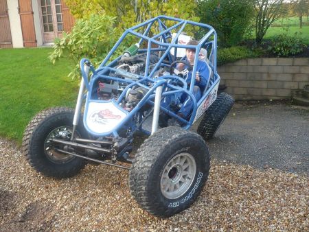

Je le sent super bien, j'ai juste du mal à passer la marche arrière, et le volant est dur, sinon il est nikel !!! :twisted::twisted::wink:
Tout problème a sa solution....
Pour la marche arrière, c'est comme les frein, c'est pour les lâches... donc ça sert a rien.
Pour le volant dur, faut faire un peu de muscu.
C’était l'intervention parfaitement inutile.:mrgreen:

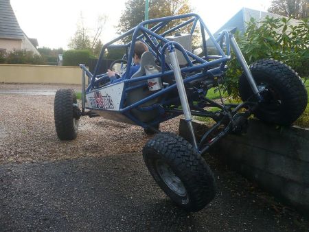

Bon petit résumé d'hier avant de mettre des photos,déja Nathan progresse à une vitesse allucinante:icon_eek:,On lui a débridé le régime moteur (on avait bridé le régime maxi pour les débuts de roulage il lui manquait environ 1000 trs) vu comment il a progressé et ce à quoi on l'a laissé s'attaquer,il en avait besoin pour espérer arriver en haut.
Il conduit assez proprement et reste calme au volant,quand il est spotté il n'écoute que son spotter ,hier ca a été moi au début et Fab une partie de l'AM qui lui a appris le freinage pied gauche en croisements,ben Nath reste fixé uniquement sur les consignes et les appliques bien (apres il apprend donc il y a quelques ratés mais vraiment tres peu)donc pour résumer tres bon début du lascar,ca promet du bon normalement:icon_cool:.
Alors Comios,ben putain cte caisse comment elle est efficace:icon_eek:
Cotés négatifs: la direction pas assistée,c'est vraiment galere,et pour crawler dans la roche ca tire un peu long,apres pour dimanche c'était tres bien il envoyait en 3 pour les grosses montées sans asseoir le moteur (bon il n'y avait pas de grip et il a les diffs ouverts donc une partie de la "puissance" part dans le cirage:mrgreen: pi c'est tout:icon_eek::icon_cool:
Déja il est hyper stable,pas une seule fois elle n'a eu de comportement bizarre ou fait quoi de pas sain:icon_cool: (bon à valider sur un terrain avec du grip mais c'est déjà encourageant :icon_cool:)
Ca motrice velu malgré les diffs ouverts,c'est la premiere caisse diffs ouverts à monter le mur des grimpettes
Pression des pneus: 500 gr derriere et 650 devant (ca c'est pour garder la direction plus "facile" à tourner:wink:)
donc ben que du bon en fait:icon_cool:

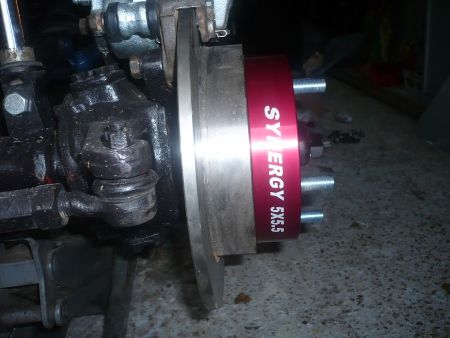

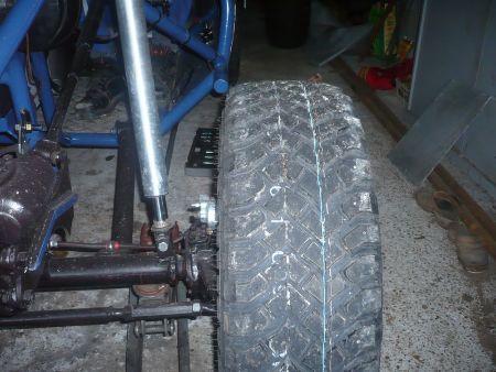

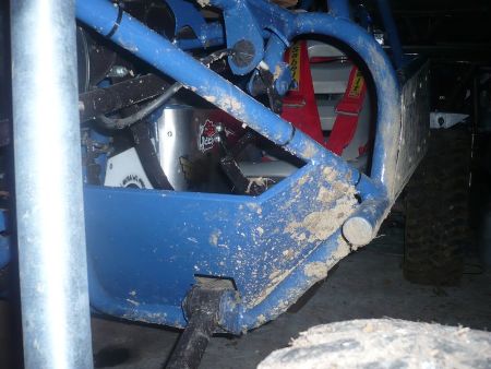

bon,on n'avait pas mis les petites modifs que l'on a fait avant les roulages sur zone
on avait vu lors de la construction que les AS touchaient les purges de frein lors des croisements "maxis":mrgreen:
donc mise en position pour voir ce qu'on fait
et on a refait des supports arr
on a mis en place des élargisseurs de voie 38mm vennant de chez 4Krawl products (on lechait les tirans en braquage maxi et on voulait plus de stabilité)
mise en place d'une tole de protection pour éviter les projections de caillasses et autres intrusions de branches

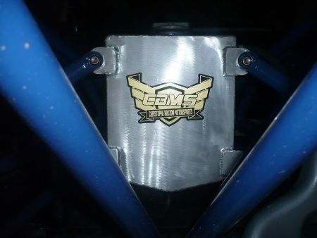

Recu les stickers CBMS pour le réservoir aussi

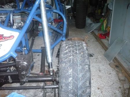

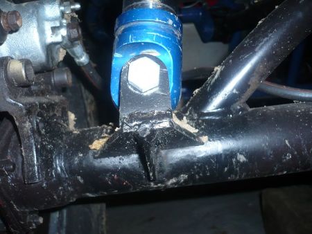

Et un don de 4Krawl products pour la direction,le vérin et les rotules + fixations qui vont avec (on ne sait pas encore si on va les utiliser pour le Comios ou pour le samcro pour des raisons d'encombrement du vérin et depoids (j'ai prévenu Nico AVANT de récupérer le vérin PSC, dans ce cas c'est moi qui acheterais la crémaillere pour comios) donc la direction viendra de chez 4Krawl au moins sur le principe,à voir:wink:
(Et il y a aussi dans le carton des kits joint pour les AS avant et arr que Nath a acheté et qu'on va remplacer:wink:)

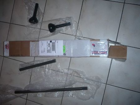

ça c'est réglé avec la commande des RCV chez 4krawl (je voulais absolument des RCV et Nico m'a fait un bon prix,merci encore tes autocollants sont en place:wink::icon_cool:)
