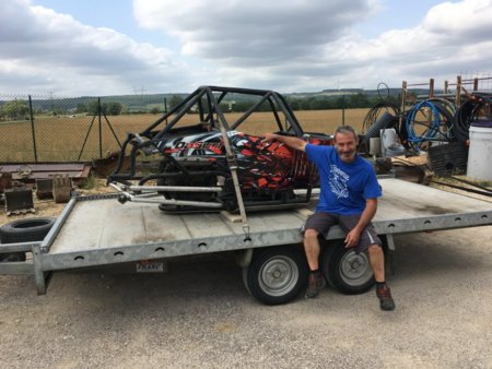

Ça y est, j’ai réussi à refourguer le châssis à un mec qui passait par là . Le gros problème, c’est qu’il est venu avec un teeshirt de footeux, il a failli repartir à vide
J’ai hâte de revoir rouler la bête, et surtout il reste dans la famille des pirates.fr. Ça s’est plus que COOL
