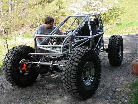

Bon ayé, le client mystère.... il est démasqué !!!! :mrgreen:

Bon juste un truc , comment ca se passe pour l'arbre de transmission arrière quand le pont va débattre , vu que le nez de pont est collé a la roue presque , il faut limiter l'amplitude ou l'arbre va avoir du grand angle avec un long coulisseau ?
il a bien fait de se cacher ton client il est moche:MDR49::MDR49::MDR49:
:Hein69:y a pas moyen de centrer encore plus le siege conducteur pour réduire la taille du panier,moins c'est large moins ca frotte:wink:
Question de gros inculte, c'est quoi l'intérêt du moteur arrière? visibilité? débattement ? ( je pense pas vu que les problèmes qu'on a à l'avant d'habitude sont reportés à l'arrière).... répartition des masses? tronches?

Reprise du taf, on met le paquet, j'ai envie que ca soit fini avant la fin avril !
Donc, les transmissions sont terminées, patrol a longueurs d'origine avant et arrière.
J'ai fabriqué moi même les flanges pour rentrer sur les dana60 et la NP231.
Les tirants sont quasiment a leurs positions défintives.
Les ponts sont bridés sur le marbre, 106" d'empattement.
Demain, début des tubes !

Début du renfort de la BT, l'ensemble moteur/boites est monté en rigide !
Démontable l'arche de renfort :
La protection du moteur :
Le dessous de siège :
Voila !

Bon, les news du jours :
Le verin de direction est en place :
Support de panhard :
Renfort sous le siege, bac à pied, etc ...
Le renfort démontable de la NP231 :
Support de tirants arrière :
Et une vue arrière :
Ca avance vite, principalement car je m'inspire du donneur d'organe, ca me fait gagner un temps énorme !
Et aussi parceque je ne suis pas seul a l'atelier cette semaine, mon copain Tripoz est venu m'aider un peu :wink:
Voila, a demain soir pour la suite !

Un truc m' intrigue :icon_rolleyes: : la fixation de panhard avant, coté châssis, est juste au dessus du pont. Ca voudrait dire que quand tu fait ta construction, tout l' ensemble est positionné avec les air shock comprimés au max ?
Hello,
En effet, je construit ce proto en position compression max de partout.
C'est la premiere fois que je fais comme ca, j'ai envie d'essayer pour voir !
Et pour l'instant, je trouve ca plus pratique que comme d'habitude, c'est a dire a hauteur de roulage.
Pour info, la panhard est a 20mm du pont, le bac a pied a 10mm du tirant.
Bref, ca passe tous au chausse-pied :mrgreen:
