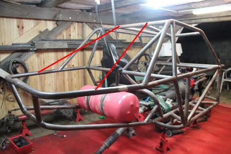

Hi
Soit vous donnez moins d'angle a vos tirants soit vous inversez la position du V entre le haut et le bas.
Avec des photos on y verrait plus clair...
Attention à la chasse !!
si tu "fait tourner vers le haut", tu réduit ta chasse, voir l'annule, voir carrément l'inverse.
Dans ce cas, il vaut mieux reprendre le positionnement des tirants, mais gardant la chasse nickel.
le fait que ton pont avant garde la même chasse en roulage tous comme en détente est une EXCELLENTE chose ;-)
Tu n'auras ainsi pas de comportement bizarre de ta direction ;-)

Hi
Je crois que l'on peu difficilement inverser le V...
Pour l'angle tu parle de l'angle que forme justement le V?
Peut-être une question con mais modifier le 4links en 3links?:wink:
Hum... pense pas que ça passe...

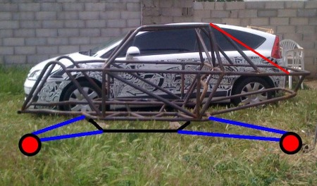

Des solutions il y a n'a plusieurs après :
soit tu fait comme te dit unitrol tu trouve un compromis et puis sa ce démerdera à peut prés,
soit tu veut un truc correct pour que sa fonctionne bien, mais la il te va falloir tout reprendre,
ou alors il y aurai peut-être une solution, c'est de construire une transmission sur le principe des transmissions AR de poids-lourd ,qui sont en 2 partie,
avec 3 croisillons,
c'est à dire que tu fait partir ta première partie de transmission à l'horizontale de ta boite de transfert, et une fois tes tirants dépassé tu fixe le palier intermédiaire de ta transmission, et de la tu part vers ton pont AR avec ta seconde partie de ta transmission.

J'aime bien ta troisième solution mais on est un peu court...:iconfused: Entre la tulipe du nez de pont et le départ des tirants on a moins de 50cm... En gros faut presque que je fasse une transmission par chaîne :D
Non je vais pas tortiller longtemps devant mon problème...
Je vais prendre le plasma, tout enlever au niveau des supports et refaire....
C'est juste que là on a fait les imbécile en ne calculant que le comportement du pont et que les angles soient bon pour la tenue en latéral...
Et si vraiment ça passe pas, j'inclinerais le nez de pont vers le haut sans toucher l'angle de chasse, c'est pas forcement difficile (enfin sur le papier), il suffit de dessouder les 2 boules de pont et de les faire pivoter pour conserver l'angle de chasse...
C'est ce que je craignais , 50 cm sa fait un peut cour pour le montage, après d'incliné ton pont et faire pivoté tes bols serai ta solution mais attention avec les angles des croisillons, car je ne sait pas de combien tu va relevé ton nez de pont.
