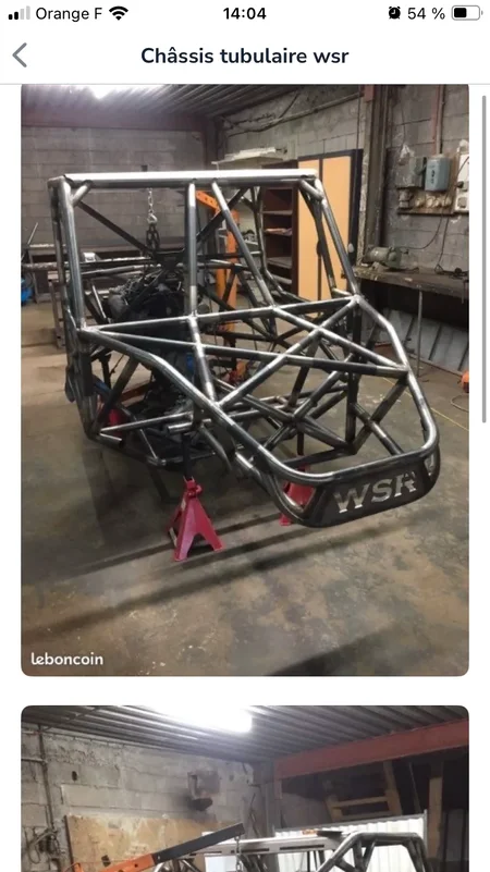

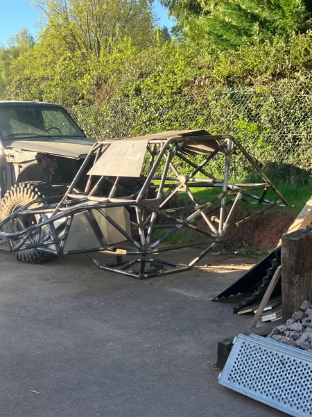

Bonjour à tous, je m appel Romain, je suis des Vosges amateur de tout terrain, j ai pas mal rouler en patrol dans les montagnes vosgiennes depuis ma jeunesse et aujourd’hui je commence la préparation d un proto tubulaire et avec un ami mécano et mon frère qui est tourneur fraiseur et je me permets de créer un poste afin de présenter nos avancées et vous demander quelques conseils au fur et à mesure des avancées
Voici mes bases du proto
- châssis tubulaire wsr 500 moteur arrière
- mortier v8 ls1 compresseur vortech v3
- boîte auto 4l80
- pont rockwell 2,5t avec yukon auto bloquant mono frein à disque par pont
- transfert à définir
- 4 links avant arrière support commandés chez ballistic usa
Je transmettrai avec plaisir les photos au fur et à mesure du montage

Superbe projet.
Hormis le choix des pont qui va te pénaliser sur pas mal d'endroits a cause de la largeur (et un peu du poids) l'ensemble a l'air cohérent, le chassis WSR est une excellente base, bien conçue.
