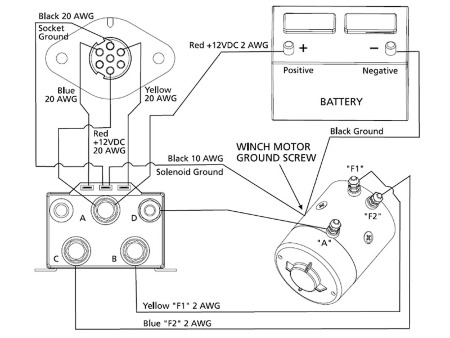

pour le shema, je ne sais pas comment le passer
si non chez n importe quel fournisseur elec: il te faut un inter 3 positions; deux position autorelache (comme sur ta telecommande) une prise se connectant sur ton boitier de treuil ou le connecter directement a l interieur par contre gaf a la puissance des inters
perso je suis entrain de finir le montage sur celui d un copain on l a mis au niveau du tableau de bord du coup on reste assis un et continuant a tenir son volant plutot pas mal a mon gout :wink:
Merci a toi , aurais tu une photo ou un liens pour me montrer a quoi ça ressemble pour pouvoir faire des recherches sur le net ..:wink:
Ce sont des inters Mom/Off/Mom
regarde chez XS ils en vendent.
Pour ton cablage, tout dépend du relais de ton treuil, sur des relais allbright, le cablage donne ça :
Tu peux mettre 2 inters pour le même treuil, un à l'intérieur et l'autre à côté du treuil.

Fais savoir si tu as un soucis pour la télécommande de treuil, comme l'a dit Jul tu en mets un a l'intérieur et un deuxieme a l'exterieur.
C'est ce que j'ai fait sur la TJ car je n'aime pas treuiller et avoir les mains d'un pote sur la corde.

Merci a toi et vous avez raisons , pour le moment je dispose d 'une seul télécommande alors j 'avais l 'idée de mettre celle ci dehors et l 'autre a l ' intérieur sur mon tableau de bord a coter du volant je ces pas trop encore la j 'aimerais trouver déjà un liens ou trouver ces commandes j 'espère que mon bof vas me passer le liens ou il prennes les leurs ................:mrgreen:
Par contre si cela ne te dérange pas peut tu me faire passer des photos de ton installation sur ta TJ pour que cela me donne des idées et de voir ta commandes que tu as mis sur le tableau de bord , merci :wink:
