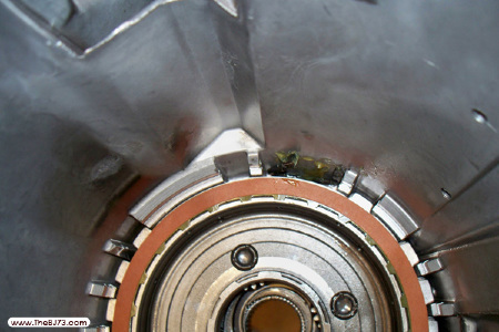

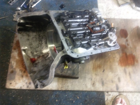

Pour l'adaptation de la dana 300 sur la th 700 j'ai pris l'adaptateur de chez Novak
il a la plaque de rotation qui permet de mettre la BT a l'horizontal
et il n'y a pas besoin de changer l'arbre de sortie de la BV mais changer l'entrée de la BT ce qui est beacoup plus facile et pas long
Photos si ça passe ( probleme connections)

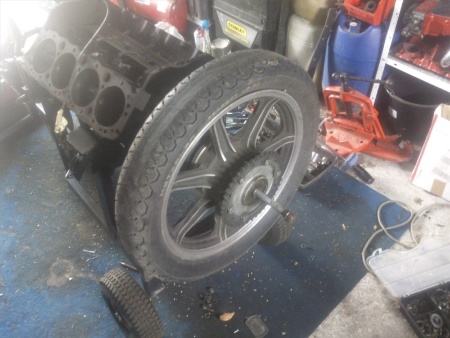

une maquette en bois du moteur qui enverra du bois plus tard:mrgreen:
Maquette a l’échelle 1/1 relativement conforme au modèle, et surtout 100 fois plus léger et pratique a placer....
