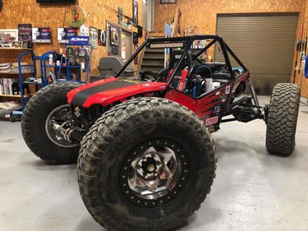

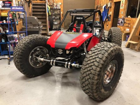

Un nouveau jouet est sorti des ateliers de chez TsudaRacing au Japon.
Son nom, Red Devil, un moon buggy moteur arrière en position centrale, 4 roues directrices.
Empatement 88.5"
Largeur 180cm
Poids 850kg
Moteur Daihatsu K3-VET 180hp (Moteur conçu par Toyota sur la base du 2SZ-FE, 1.3 L (1298 cm³) )
Trans Daihatsu transaxle
Transfer Suzuki billet case
Ponts Tsuda custom 8” fab housings TrailGear sur mesure demi arbres chromo Toyota 8” 4.3:1
Blocage Avant Kaiser locker et arrière ARB air locker
TrailGear full hydro steering.
Pneu Falken Wild peak M/T 37/12.5/17 Trail Gear beadlocks

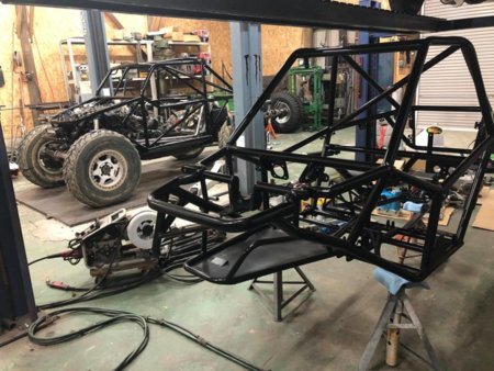

Châssis fait maison, estimé a 80kg.
49136530_10213054904423990_8253831075847995392_o.jpg*

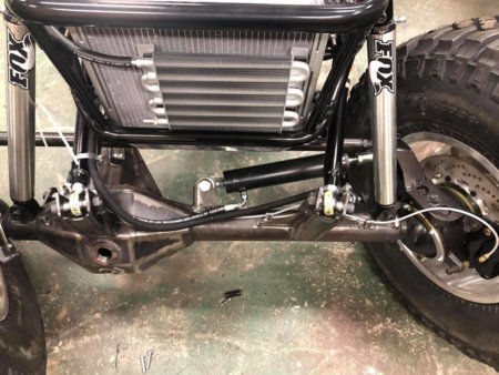

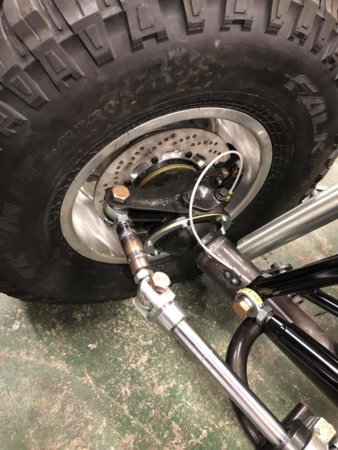

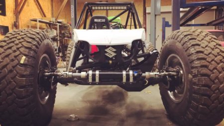

Direction avant/arrière Trail gear.

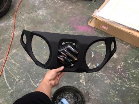

50632974_2092729127509772_4688420166130728960_n.jpg50810149_2094765583972793_5719910000248225792_n.jpg

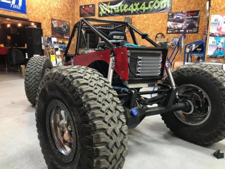

Calandre du Nouveau Jimny modifiée.
Notez pour cette dernière photo en arrière plan une magnifique bannière Pirate4x4.fr (certes plus petit que celle du .com):mrgreen:
