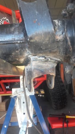

    Voila suite a ma casse de ce Dimanche je me suis mis au travaille Démontage du pont arrière .
    Après ça j'ai démonter l'anti-rock et j'ai redresser la biellette qui était tordus ainsi que ça plaque qui était sur le pont , démontage , redressage et soudage et ces repartie .
    Après je me suis attaquer aux support des tirants supérieur et inférieur , j'ai repris celui de dessus
    Voila pour aujourd'hui ....

    Bon voila aujourd'hui j' ai encore un peut avancer sur le pont J' ai finis de bien redresser le support de tirant de dessous et hop soudure , après j' ai rajouter deux petit renfort de chaque coter des deux plaques des biellettes qui se trouve sur le pont , du coup je me suis pencher a souder des rondelles pour pouvoirs fixer dessus les flexible de freins aviations car avant ils tenais par des collier en plastic pas top il risquer de s'arracher sur les rochers ou autres merde .
    La suite des travaux pas avant la semaine prochaine maintenant ...

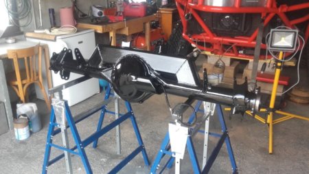

    Bonjour a vous tous .
    - Voila un peut l' avancer des travaux depuis .
    - Hier je me suis occuper de passer un coup de peinture noir suite au soudure effectuer sur le pont .
    - Aujourd'hui j' ai poncer les quatre tirant comme le soleil était au rendez vous et cette après midi j' ai repositionner le pont sous le 4x4 et j' ai commencer a remettre les sangles anti-débattement puis les biellettes de l'anti-rock et les deux tirant coter passager ..
    Voila pour le moment .....:wink:

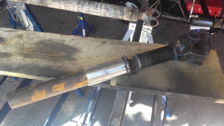

    Voila ou j' en suis actuellement ça avance doucement , Merci a Jacky de m' avoir trouver un arbre de transmission pour un dons d'organe et avec les deux je vais m'en faire un .....
    - Découpe , mesure , on manchonne et on soude ....:mrgreen:

    Voila aujourd'hui la suite je me suis occuper de mon arbre de transmission arrière qui était complétement tordu du coup j' ai récupérer la partie bonne et j' ai récupérer l' autre sur un donneur encore merci a toi Jacky , découpe , soudure et bouchons suivis d'un bon nettoyage des croisillons ces du boulot mes ces fait et demain peinture , encore une bonne chose de fait .....

    Pourquoi tu as fais ,des trous sur l arbre :Hein69::Hein69::Hein69:

    Il as manchonner par l’intérieur tu vois le tube sur les photo et puis il a bouchonner les trou

    Ok mais ca ma dit pas a quoi servent les trou ???

    à liaisoner les deux tubes avec de gros points de soudure

    Ok j ai compris ,merci Alex :Super14:

    Alors mon Lolo tu connais pas ça , cela aide a faire la liaison des deux tubes ensemble comme te la dit Alex ..:Super14:

    Je t avoue franchement que je n y avait pas penser ,apres reflection oui c est logique :Forum62::Forum34:

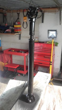

    Voila peinture effectuer et je vais essayer de remonter l' arbre dans la semaine prochaine ...:Super14:
    A+

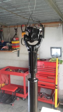

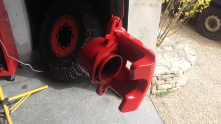

    - Bon cette semaine , je me suis remit dessus j' ai remonter mon arbre arrière de transmission .
    - Après je me suis occuper des étriers avant découpe de la partie arrière qui servait avant a la barre de direction , suivis d'un bon coup de propreté suivis d'un coup de peinture pour faire propre et du coup je refait les étriers aussi en peinture comme ça ces nickel y a plus cas faire l'autre coter en attendant les étriers arrières que j'ai trouver et que j’attends le colis d'ici la fin de semaine ...
    A+

    slt pourquoi tu as pas tous coupé au lieux de coupé une petite partie car si tu as fais ça ses pour gagné du poid car la si c'est pour l'esthétique c'est plus moche qu'avant :MDR49::MDR49::mrgreen:

    Slt , tous simplement que la disqueuse ne passe pas de chaque coter et que j'avais pas envie de tous démonter , après le coter esthétique je m'en branle un peut car une fois l' étriers remonter et la roue devant ont feras plus rien ..:icon_cool:

    slt ok mais moi perso j'aurais laissé comme c'étais vue que c'étais une partie rond la tu lui a donné des angles , pas sur que ce sois mieux mais ses mon avis ......
