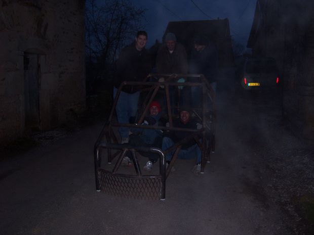

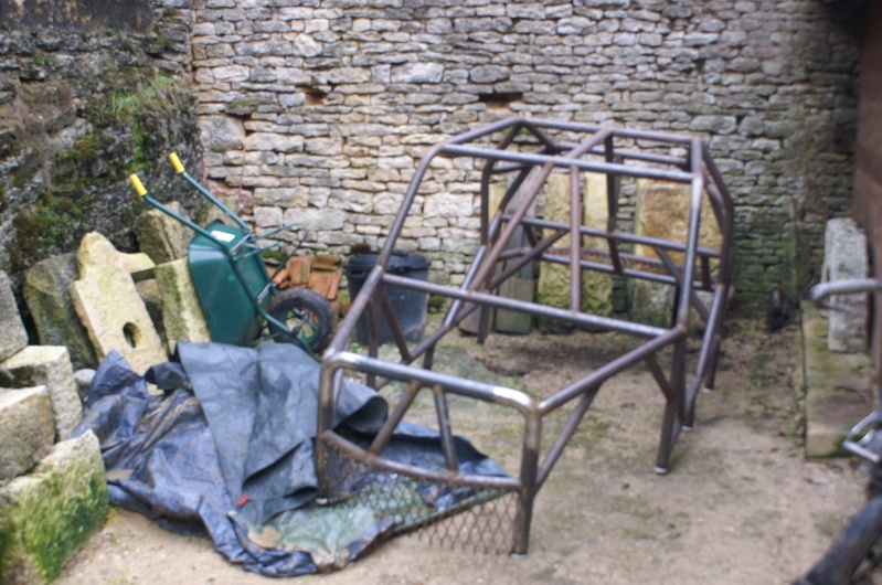

Donc, je commence par faire des patrons dans des vieux calendriers :
L'idée est d'avoir le moins possible de feraille, donc chaque cm² doit être economiser ! Ainsi, les suports et le chassit feront aussi planchet.
Certaines partie seront soudé définitivement, d'autres seront demontable pour facilité la mécanique et le nettoyage.
Découpage de la tole, jusque la, c'est facile !
Et après, ben c'est la que c'est moins facile ! La tole doit être courbée dans tous les sens, c'est la prise de tête :mrgreen: :mrgreen: :mrgreen:
Soudure à l'arc (ben oui, toujours pas de torche pour mon mig...), et plus le temps passe, plus j'aime ca l'arc !!! je suis bien loin des soudures de dave74, mais ca commence a rentrer. C'est de la tole de 1,2mm.
je laisse l'acces a l'écrou du tirant pour aider au montage/démontage.
Vous pensez quoi de ca pour mon proto ?

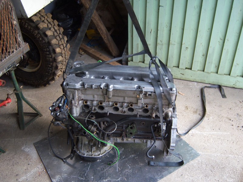

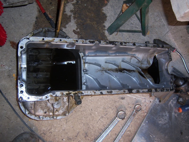

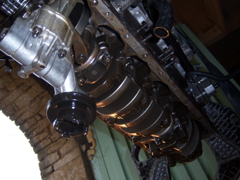

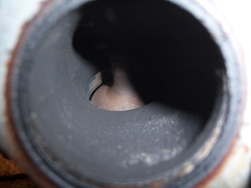

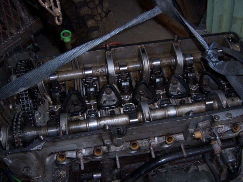

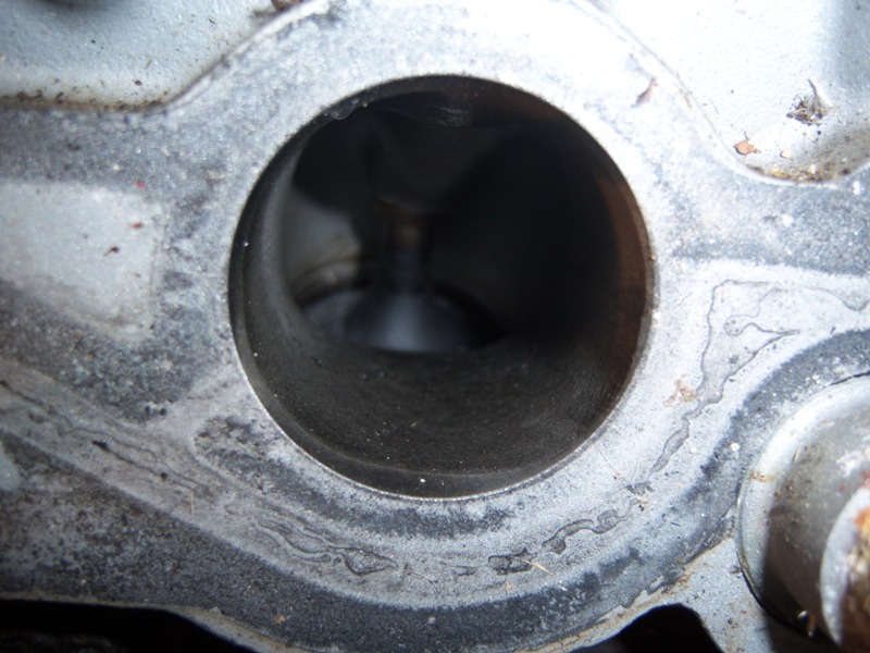

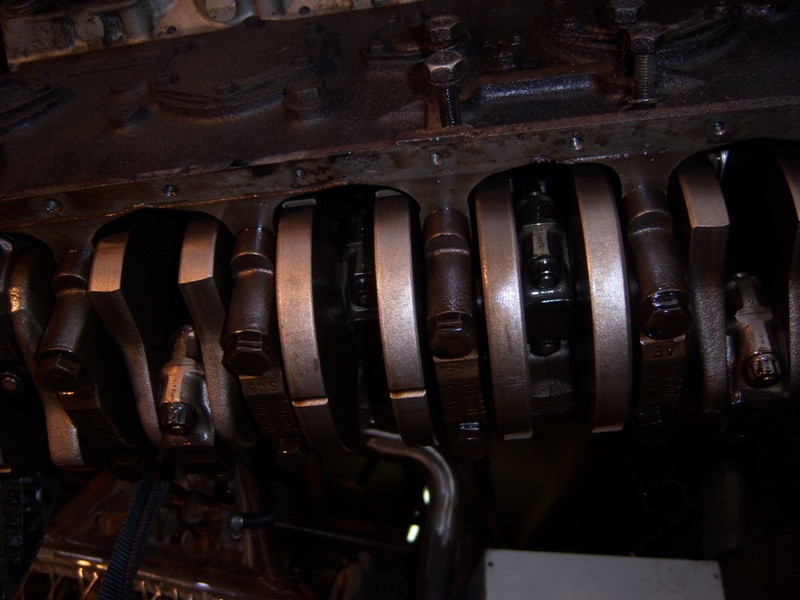

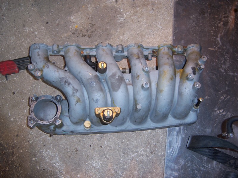

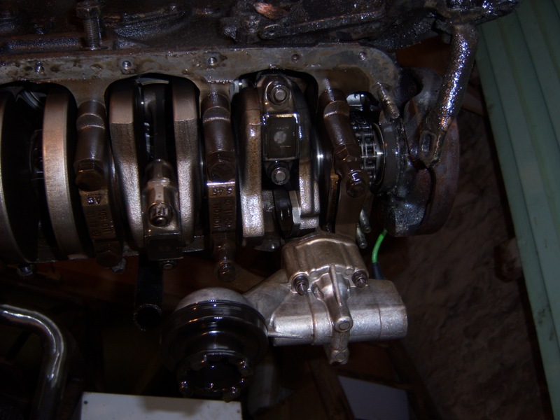

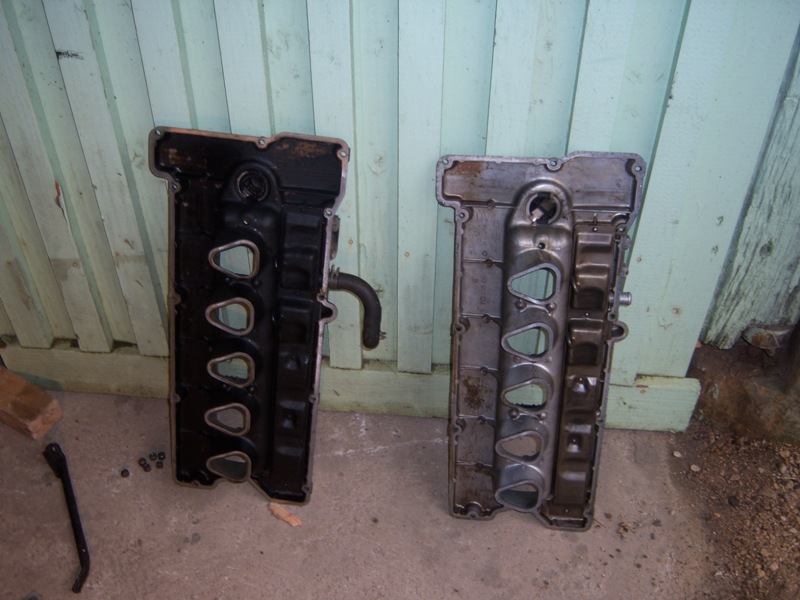

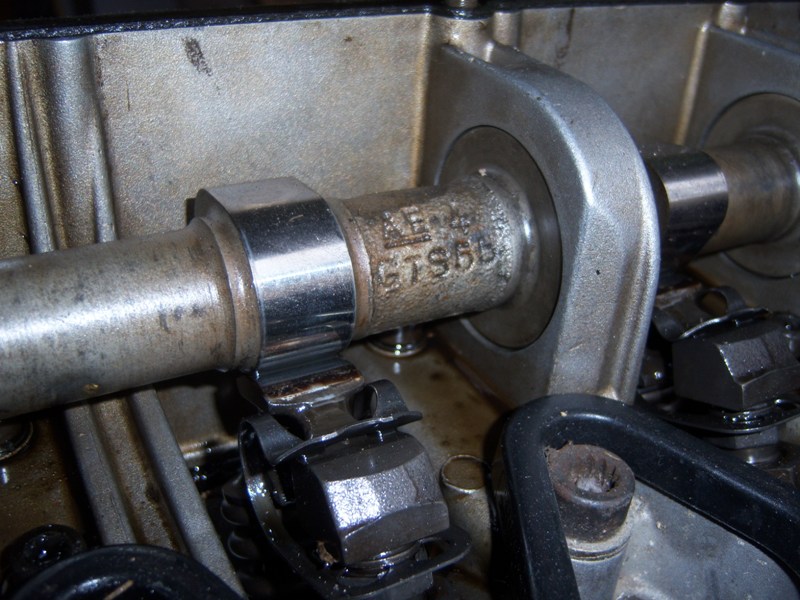

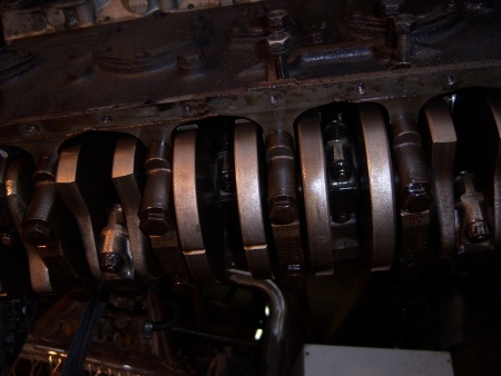

Ensuite, je suis allé voir dom74 pour lui acheter un moteur et quelques babioles. Impressionnant aussi labas. Ya du matos ! Et je suis tombé amoureux du MOG, mais bon, ca c'est une autre histoire...
Toujours est-il que j'ai un 3eme moteur dans mon atelier maintenant... J'ai démonté la bête hier, et il a l'air très bien ce moteur. Du coup, ya des chances que je le monte directe dans le proto, dans faire de modif ni rien dessus. Comme ca, j'aurais un moteur "standard", et je pourrais par la suite jouer sur les 2 autres pour faire cracher un peu plus de 200cv a la bête... Et dans tous les cas, si ca merde, j'aurais toujours un moteur "standard" a remonter le temps des reparations :mrgreen: :mrgreen: :mrgreen:
Des p'tites photos ce soir :twisted:
Quelques tofs.
Mes achats du WE :
C'est un peu sale dans le moteur, les soupapes aussi (6x11 bars), mais bon, c'est correct pour faire un moteur de "secours". Je vais donc directement le redemarrer et monter celui-ci pour l'instant, en attendant la prépa d'un autre :twisted:

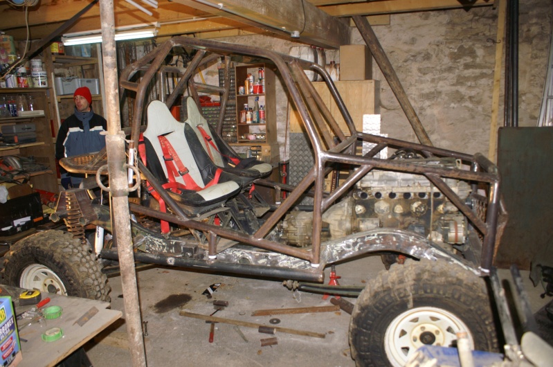

Sinon, plus sérieux, j'ai continué d'avancer sur la carrosserie, en faisant des patrons en vieux calendrier :
Et puis en fabrique de la tole :
Pour l'aile, c'est plus compliqué, c'est rond, ya un angle et rien de droit... Alors grace au patron, je decoupe une tole :
Puis je fais l'angle en la coincant entre 2 grosses cornieres et en jouant du marteau. Puis de l'enclume pour un fini le plus lisse possible :
Et je pointe sur l'aile :
Enfin, soudure/meulage (toujours à l'arc, j'en ai vraiment marre de plus avoir mon MIG !!!!) :
Enfin, mastick pour avoir une finition très lisse et faire disparaitre les soudures. C'est juste un essai pour voir. Ce soir, je ponce et je regarde si le rendu me convient. Pour la suite de la carrosserie, je le ferais plus tard, quand tous sera terminé. C'est juste pour voir si mon travail de soudure meulage est suffisament propre pour avoir un truc sympa une fois passé au pépart :
Voila, ce soir, poncage et je fais la tole pare-feu avant d'attaquer l'autre coté.
a+ :wink:

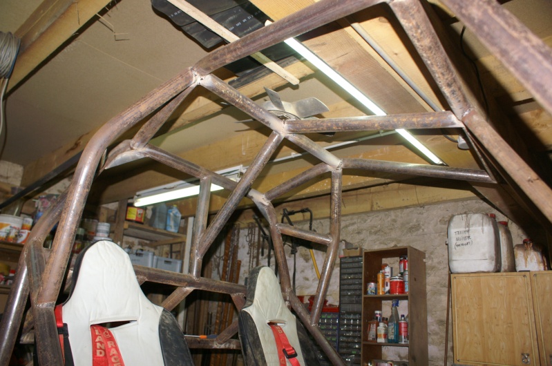

Je le serais rapidement je pense. Dès que j'ai fini le chassit, je monte un moteur complet, je rajoute 3 sac de ciment dedans, et je vais le peser.
J'aurais ainsi une idée précise avant d'aller plus loin, et donc de savoir si je dois changer quelques trucs ou pas...

Salut,
Un peu de taf hier soir, mais pas trop :mrgreen:
J'ai poncé mon aile pour voir.
Le resultat me convient. Avec un après par la dessus, ca va le faire. C'est pas du pinifarina, mais pour moi proto, c'est déjà presque trop luxueux :mrgreen: :mrgreen: :mrgreen:
Et j'ai fini la cloison pare-feu coté passagé. J'ai aussi terminé les soudures du passage de boite :
Voila, ce soir, j'attaque le planché sous le conducteur. 8)

Salut les amis,
Pour les pommeaux, je veux mettre de pignons partout.
J'adore les pignons !
Ca sera des pignons pour les pedales, pour les coupes circuits, pour les tirettes des blocs, pour les leviers, bref partout y'aura des pignons. Des satelittes et des planetaires. Et peut-être même un pignon d'attaque pour le levier vitesse :twisted: :twisted: :twisted:
Bon sinon, quelques photos !
Finition du planché :

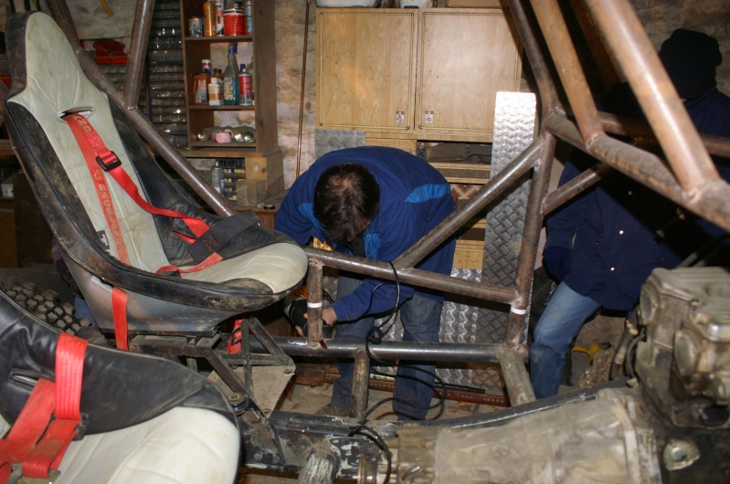

Et je dispose les baquets, pour régler la hauteur et les emplacements.
Je vais faire le tunnel maintenant. Il sera fabriqué sur une structure en acier soudé, et les panneaux seront en alu.
Et l'a j'ai besoin d'aide !!!
Pour les tirettes de la boite de vitesse. J'ai pas la moindre idée du sens ou il faut les monter, si dans quel ordre elles doivent être fixé au levier.
Quelqu'un aurait-il une photo de ce bazard ???
Merci !
J'aurais bientît une petite surprise qui va vous plaire pour le collecteur d'échappement :twisted: :twisted: :twisted:
faudra attendre un peu, mais vous allez pas être déçu ! 8-) 8-)
Un indice la :
Une meilleure photo. En fait, un p'tit gas du ch'nord bien sympa me cede cette grosse bête à un tarif plus que raisonnable ! (merci a toi si tu passes par la :wink: ). Il est magnifique ce truc a voir en vrai. Ca ressemble a un vrai plat de spaggetti !!! Il me restera plusqu'a lui refaire une beauté et fabriquer un 2en1 :
    71.9 KB · Affichages: 29
    71.9 KB · Affichages: 34

Sinon, le collecteur, couple ou puissance ???
un collecteur d échapement offre un gain de performance notable, notamment au niveau des reprises et des montées en regimes
biensur sa conception rentre en compte;
sur ton 2.8l 6 en ligne j estime un gain de 10cv et 6 a 8% de couple en plus ....
mais demande a babas il t en dirra plus ke moi :wink:

Derriere, je pense mettre le 2 en 1 a environ 1 metre.
En 60 de diametre.
Puis encore 1m pour arrive a un silencieux de tueur (encore un autre surprise ca, faurdra attendre un peu) si celui que j'ai en vu rentre dans le proto, puis une sortie normal.
Bon, quelques photos d'hier soir ???
Voila :
Voila, c'est plus compliqué a faire qu'il n'y parrait !
La tole d'alu est demontable. 5mm d'épaisseur, très solide pour proteger de l'arbre de transmission au cas ou... Elle recevra aussi les freins a main hydraulique, donc, il faut de la rigidité. Mes 100kg debout a dancer dessus ne font rien bouger. Elle est fixée par des petits boulons. L'avantage d'avoir taroaudé les fers plats, c'est que je peux demonter la tole de l'intérieur, pas besoin d'aller dessous.
Pour l'instant, j'ai fait le trou que pour la BT. Ce soir, j'installe la commande de BT et les tirettes des blocs. Et je positionnerais les freins a main.
Pour les cotés, ca sera aussi en alu, mais 3mm d'épaisseur. Demontable aussi, mais je vais pas me faire chier a mettre des boulons. Je vais riveté. A pririo, y'aura pas besoin de demonter cette partie, et si vraiment j'ai besoin, suffira de niquer les rivets.
Je vais mettre aussi une tole en diagonale sous les compteurs jusqu'a la tole d'alu déja en place. Elle recevra l'ensemble des interupteurs et voyants nécessaires. Un cadran pour la temperature, un volmetre, ce genre de chose.
(alors couple ou chevaux pour le collecteur ??? :mrgreen: :mrgreen: :mrgreen: )
Bon, j'ai enfin réussit a caller correctement les bielettes du levier de vitesse ! Et en plus, ca marche :mrgreen: :mrgreen: Il faut juste que j'achete des bagues teflons neuves :
Ensuite, j'ai monté la commande hydraulique des blocs :
Après, 2 photos que j'aime bien, surtout la premiere. Elles donnent une bonne idée de ce qui restera d'exposé sous la voiture... Et elles me donnent envie de trouver une grande plaque de teflon de 100x80 pour coller la dessous :twisted: :twisted:
Et enfin, j'ai installé une tole en alu pour accueillir les derniers nano (eau, huile, volmetre) les interrupteurs et les voyants. Sous le nano du milieu, ca sera le bouton poussoir pour le demarrage. Les interrupteurs, je pense qu'il y en aura une petite dizaine (pompe a essence, allumage, feu position arriere, feu de position avant, forcage ventilo, feu de travail avant, feu de travail arriere, et je sais pas...). les voyants, ca sera pour les 2 blocs, le niveau d'huile critique. Pour l'instant, c'est tous ce que je vois :mrgreen:
Bon, je part tout à l'heure avec a femme passé un WE dans la boue avec les copains de NivAventure. Alors pas de mécanique, mais je vous mettrais quelques photos. Surtout qu'il va y avoir quelques unimogs :twisted: :twisted:
