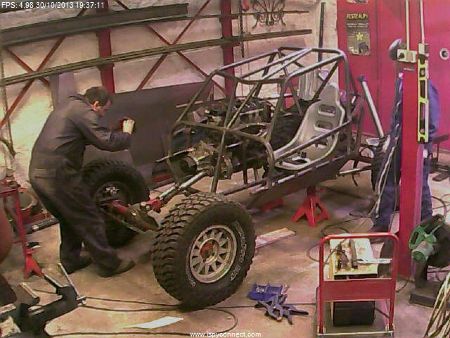

la barre de direction qui relie les deux moyeux ,elle est pas un peu exposé ou c'est la photo qui trompe ?

Je ne vois pas bien, la colonne de direction, elle comporte un axe cannelé coulissant entre le boitier et le volant ?
Vu que le boitier de direction est vachement exposé, en cas de gros choc (pan dans un arbre qui traverse, par exemple), si ça ne coulisse pas, c'est toute la colonne et donc le volant qui va se rapprocher de Nathan (ou du pilote en général).
C'est pas glop ...

Je voudrais profiter de ca pour rapidement donner quelques infos sur ce petit proto.
780kg
1m50 de haut.
1m50 de large (des élargisseurs seront posé dans la semaine).
Petit diesel de 64CV presque indestructible.
Le mazout permet de s'affranchir de bien des risques liés a l'essence, au regard d'un proto pour un gamin de 15 ans :wink:
Le réservoir aurait pu être plus bas, mais la très petite taille de la cage nous a imposé quelques contraintes qu'il fallait gérer EN 6 JOURS :icon_cool:
Il manque un fond plat et surtout, 2 tôles de toit pour la sécurité ! On avait pas assez d'alu en stock... Donc Steph va s'en occuper très rapidement.
Il faut aussi protéger mieux devant les pédales, ya un risque réel si Nathan roule dans des branchages. Steph, idem, au boulot !
La direction est exposée, c'est pas discutable. Une fois de plus, il a fallut gérer avec les équipements a notre dispo en 6 jours.
La solution en place est pas si mal finalement ! Le boitier est derrière les roues, très visible du pilote , assez haut... De plus, j'ai bien prit garde de conserver le coulisso en cas de gros choc :icon_cool:
Steph et Nathan passeront en hydraulique tot ou tard de toute façon.
Ya aussi quelques améliorations a faire coté freinage, quelques raccords sont un peu faible et on a quelques micro fuites.
Une retouche sur le positionnement des AS arrière, 20mm vers l’intérieur.
