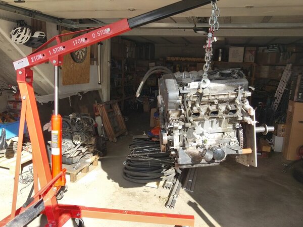

Suite, sortie du 4 cyl:
C'est vide:
Nouvel essai avec un des Pierre à feu à l'intérieur, pas plus efficace.

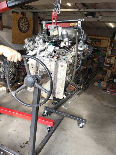

Le V6 sur la chèvre et sur le support. Il est un peut haut:
Pour toi Pat

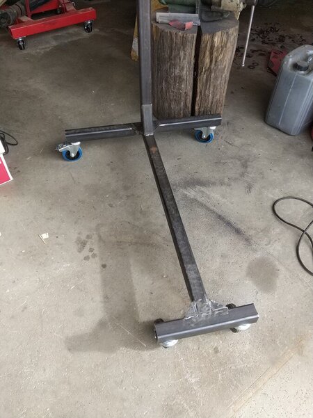

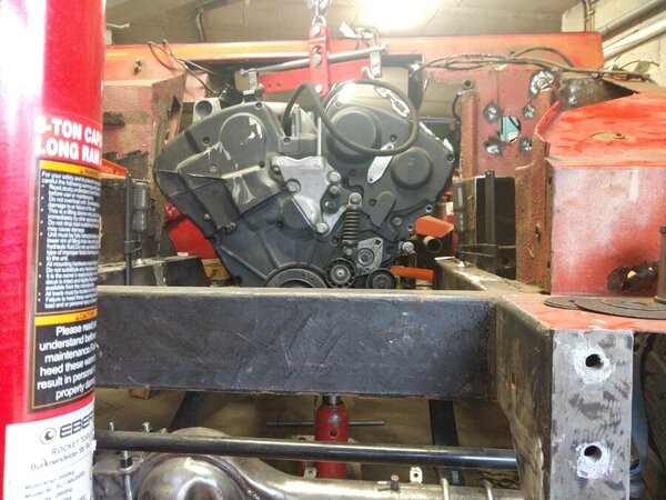

Après avoir essayé le V6 dans le compartiment moteur, je me suis aperçu que pour le mettre sur le stand, bin y'avait pas moyen. Donc modif du stand support moteur
Le moteur sur son support.
Découpe des supports moteur
L'autre
Le moteur dans la caisse
Le moteur est à la même hauteur que le 4cyl.

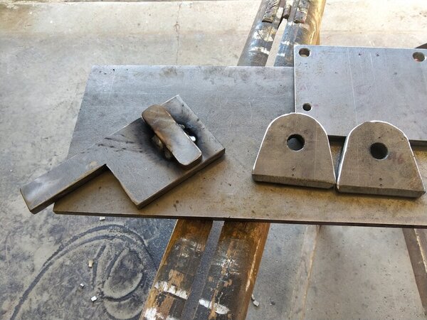

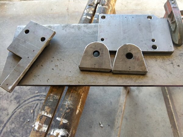

Travail de l'après midi:
Découpe d'une partie des pièces des supports moteur.
Et perçage, j'ai soudé par paire les pièces qui ont un axe traversant.
La suite demain, avec finition des arrondis et certainement pointage pour présenter le tout sur le moteur.

Avancée du jour:
Finition des plaques qui supportent les silents bloc moteur.
Les plaques mis en forme.
Soudure d'une entretoise pour le support moteur gauche.
Je vous épargne le reperçage de la plaque avec l'entretoise, et assemblage , silent bloc et plaques support et présentation in situ.

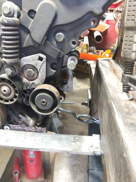

Début d'après midi, moteur dans l'engin. Mis à niveau et centrage, c'est galère tous seul.
La place à droite.
A gauche.
Après discussion avec Hsm@lex, je vais mettre les silents blocs coté chassis. Le moteur est à la bonne hauteur, pour la position longitudinal, il doit pas en être loin.

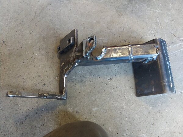

Démontage des supports pour soudure et obligé de modifier celui de gauche à cause d'une vis.
J'aurai pu faire plus simple. J'ai une devise, pourquoi faire simple quand tu peux faire compliqué. chacun son truc.
En plus j'ai enlevé les cales qui servaient pour la soudure, comme ça mes supports ont un peu de jeu et il suffit de tirer sur le moteur pour le déplacer.

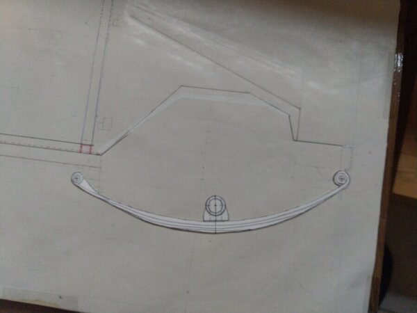

Je n'aime pas les jumelles av, par expérience ce sont de vrai charrues. Donc aujourd'hui j'ai pris mon courage à deux mains et je me suis servi du "capp*" pour voir ce que cela donnait sur le plan de la bête.
Tout compte fait c'est pas mal, ça me permettrait de le rabaisser de 5cm environ.
Grosso modo ça devrait donner à peux près cela. La longueur de l'engin reste inchangée.
* capp: conception assistée par papier. C'est moins moderne que la cao, mais moi je suis de la vieille école. Planche à dessin, porte mines, gomme etc.
Reste plus qu'a appliquer en vrai.
Ah je vois que toi aussi tu arrives au même constat que moi .Bon sur route je ne garantie pas un meilleurs guidage , vérifie l'angle de chasse .
Pour l'angle de chasse ce n'est pas un probleme (je le reglerai au bon angle). En plus je peux avancer le pont de quelque cm. Normalement le guidage doit être mieux, puisque les lames travaillent dans le sens du choc. Moins de force en réaction.

Tout compte fait la nuit porte conseil, et j'ai travaillé un peut plus avec le"capp":
ça donne encore plus envie de le mettre en application.
En position comprimée et en exagérant, mais ça me plait.
En plus à première vue l'angle de chasse varie beaucoup moins que dans l'autre sens. A confirmer en réel.
