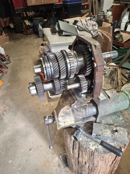

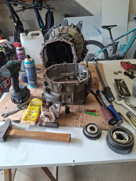

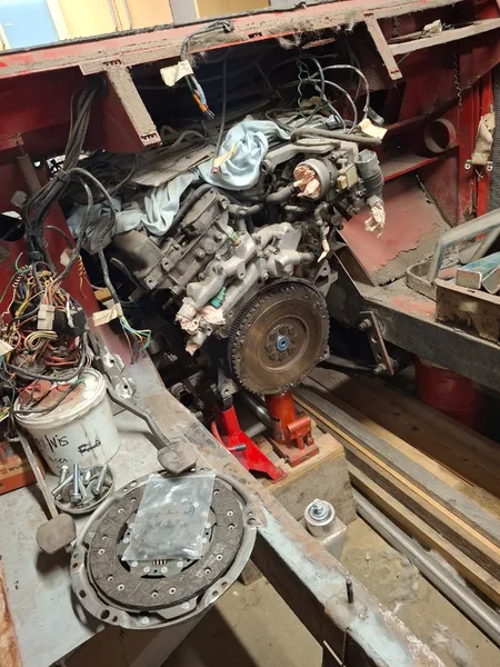

Je reprends le chantier ou je l'avais laissé, c'est à dire la boite de toy en petit morceau pour pouvoir raccourcir et modifier l'arbre qui va dans le volant moteur.
Remontage de la boite.
On sort la boite du cournil, à bras c'est bien quand elle est vide.
Démontage des carters bt et bv.

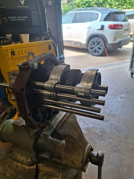

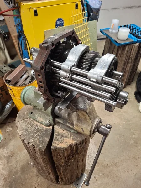

Blocage du palier central de la boite pour remonter tous les arbres.

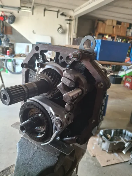

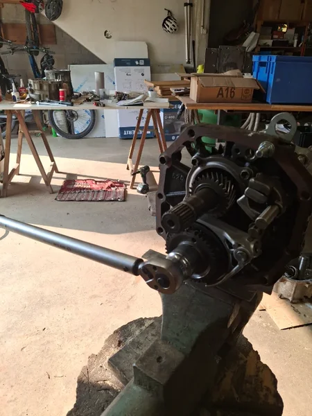

Remontage arbre de ma.
Remontage fourchettes et synchros.
Tout a l'air en place.
Essai des vitesses tout fonctionne sans se mélanger.
Et c'est la que je m'aperçois qu'il reste un petit morceau sur la servante, l'arbre modifier.
Et pour le mettre suivant le manuel toyota il faut tout redémonter.
Après réflexion si je sors l'arbre du bas ça passe.
Remontage arbre inférieur et morceau manquant.
Plus serrage au couple .
C'est quand même beau la mécanique.
