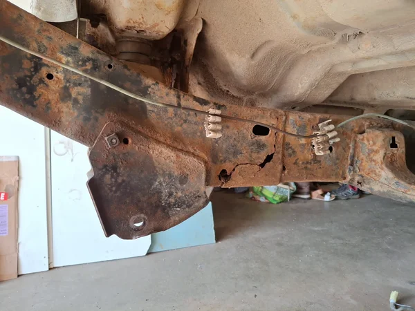

Et la traverse de bv
Le tout était recouvert d'une bonne couche de blackson, qui est partie du faite de l'utilisation en forêt et dans les champs.
Aucunes remarque sur le ct lors de l'achat et du passage à la visite périodique.
Perso, j'appelerais pas ça un artiste, ou alors il était de Luxeuil, ou de Calais, ils y faisaient la même chose.
De la dentelle est la c'est réussi.
Non mais sans rire, c'est une maladie des Dmax la pourriture du chassis.

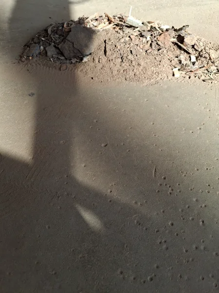

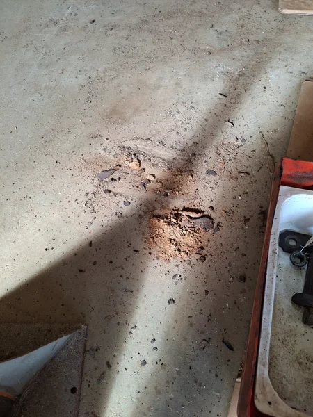

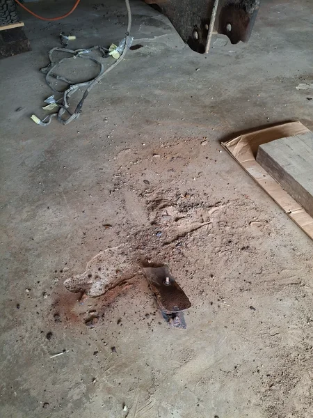

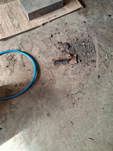

Aujourd'hui levage et calage de la bête pour travailler assis. Plus 300mm, c'est pas beaucoup, mais mieux que couché sur le sol.
Sécuriser les cales et le véhicule posé dessus.
Sur les quatre roues. Sécurité sécurité.
En bonus une photo de l'intérieur du longeron gauche.
Le même longeron côté extérieur.
Photo déjà postée.
Il ne reste plus beaucoup de ferraille saine.
Demain nettoyage et traçage des pièces.
C'est franchement honteux ...
De famille avec le classe G qui pourrit bien profond à certains endroits...

J'enlève les supports de lames pour vraiment faire un travail propre et qui dure.
Enlever tous se qui gêne, vieilles pattes de marche pieds ou autres, bien pourries et en même temps ça nettoie le châssis, non cela vide le châssis.
Je précise que le sol est balayé après chaque cession de travail.
La prochaine cession, le support saute.
Et reconstruction du longeron.
